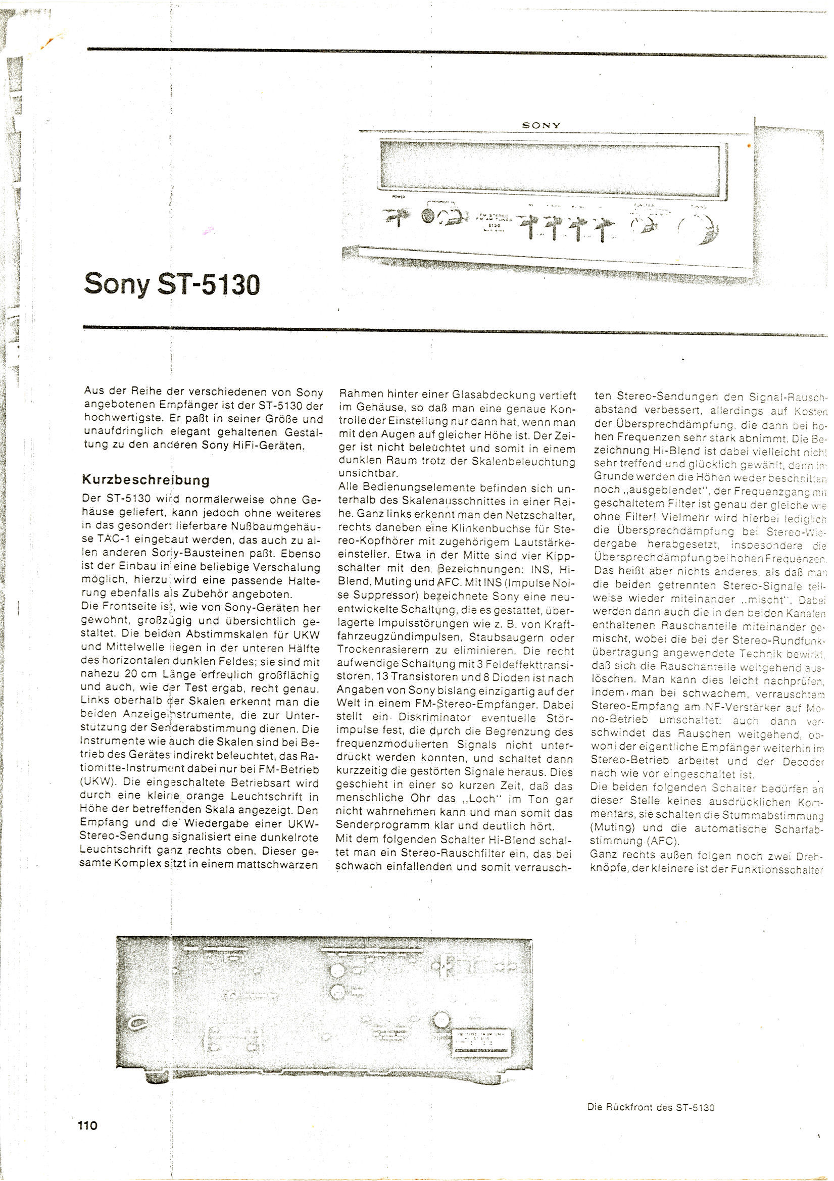

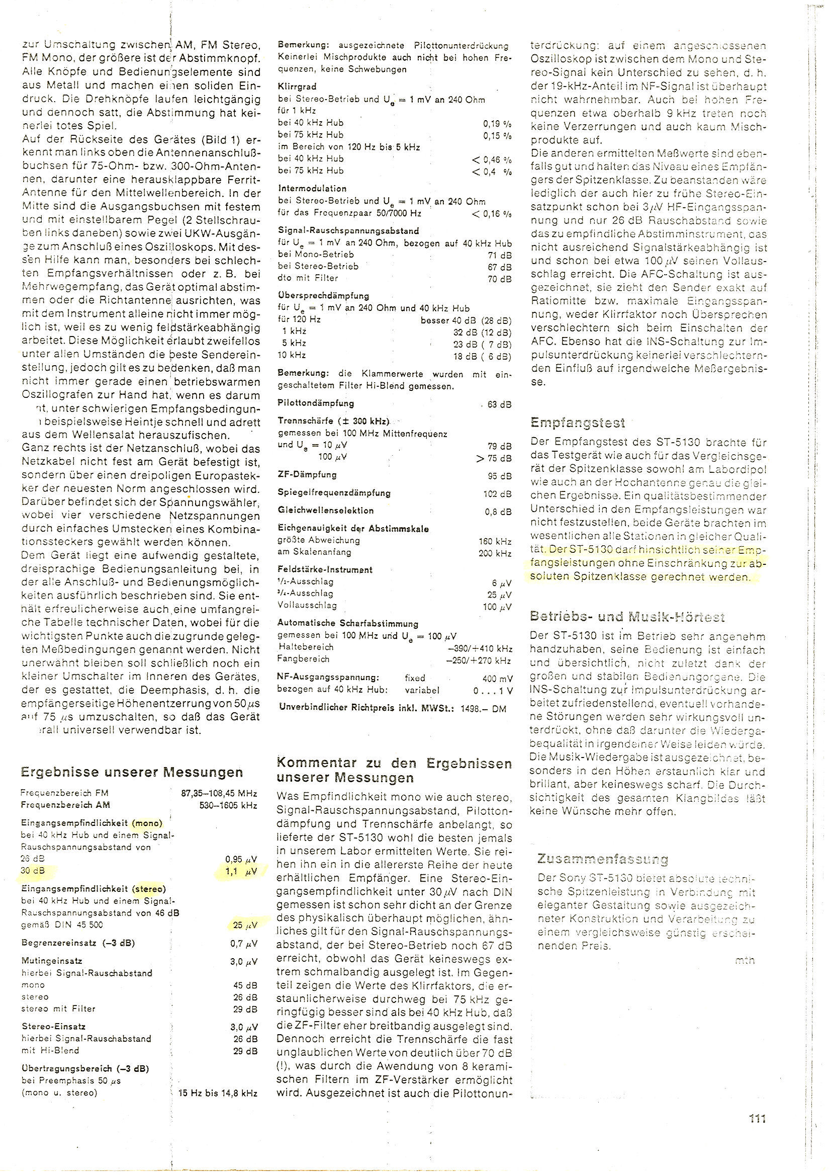

Zurück zum 5130: Von http://wegavision.pytalhost.com habe ich mir gestattet, zwei Katalogseiten von 1974 zu zerschneiden. Technische Daten und wie SONY den Tuner bewarb.
