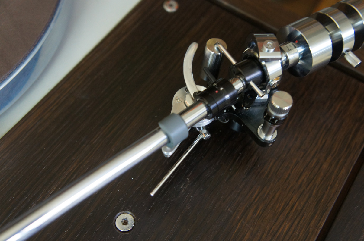

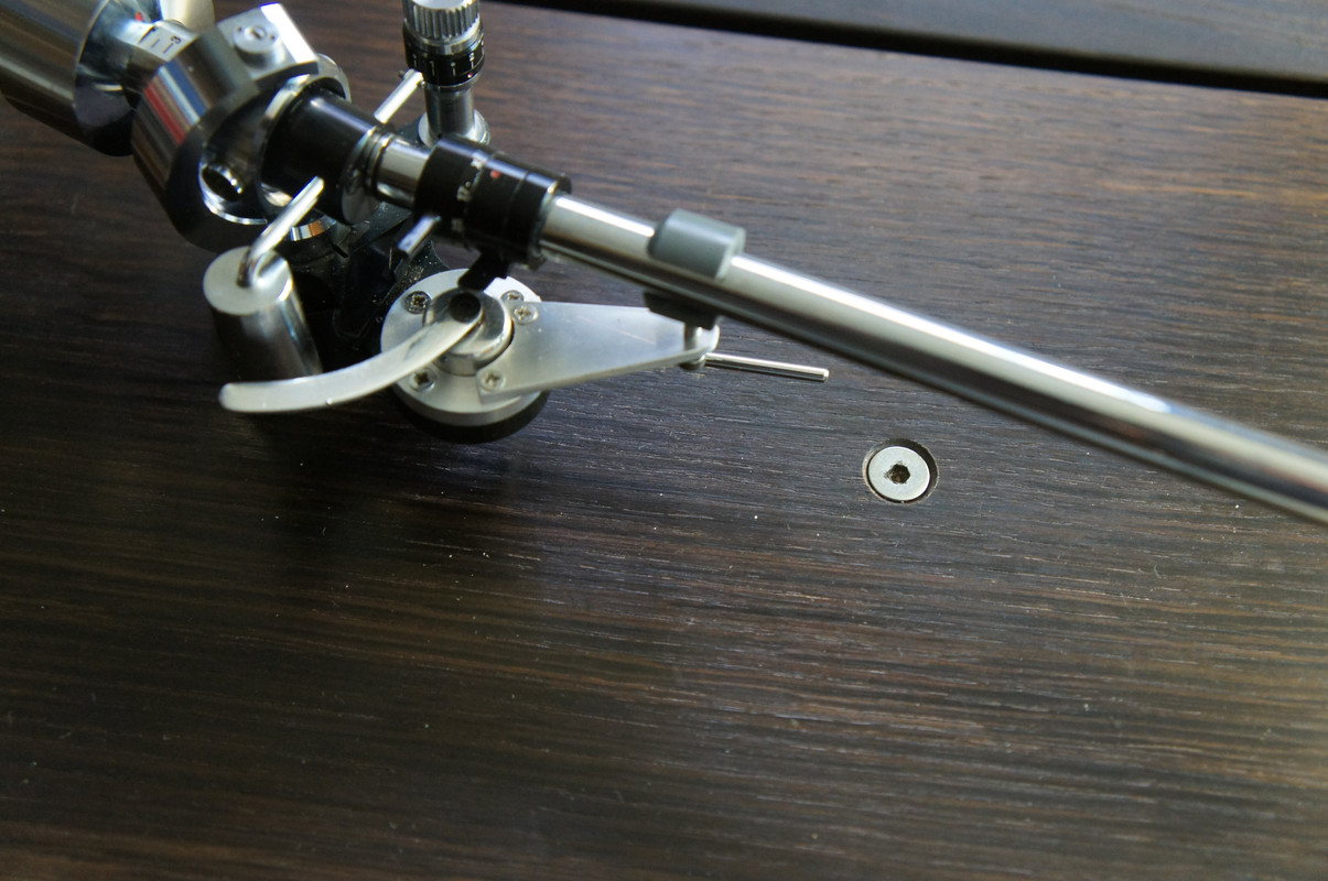

Heute den beschissenen Lift der PUA -Tonarme umgebaut. Das Ding hat nie richtig funktioniert. Der
Umbau lässt sich Rückbauen ( bei Bedarf).
[Bild: v1ewnVlh.jpg][Bild: jRnxvAlh.jpg][Bild: s7U3JDRh.jpg][Bild: MFc49JRh.jpg][Bild: QoedvTQh.jpg]

Endlich - nach 50 Jahren - kommt mal einer drauf!
Fällt auch kaum auf, funkt der jetzt so richtig richtig?
Einfach "umtopfen"? Muss man noch den Hebel irgendwie rauspfriemeln, oder?
Beim alten ist es ja ein richtiger Mist, den Arm auf unterschiedlich hohe Tonabnehmer abzustimmen.
Da hatte man oft nur noch 1mm Luft, oder hat das System überhaupt nicht mehr auf die Platte gekriegt.
Ist das Problem durch den neuen Lift auch gelöst, wie hoch ist da der Hub?
Ich melde mich auf jeden Fall nochmals an für das TeilSmile
Danke Tobifix
Marc
Der Lift tut jetzt alles was er muss . Er lässt sich in der Höhe verstellen und man muss keine Angst haben,das der Arm am Ende von der Liftbank stürztet. Das ganze lässt sich bei Verkauf auch wieder in den Original Zustand bringen . Aber das ist nur für Masochisten .
