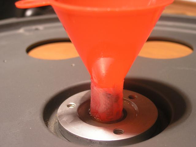

hat jemand Erfahrungen damit? Im Netz gibt es Servicekits mit Sinterlageröl. In der BDA und in der SM steht dazu nichts.

Sinterlager Oel kannst du nehmen . Das im Netz ist( Service Kits ) zu teuer.

Danke einstweilen für eure Antworten! Also ist doch eher kein spezielles Sinterlageröl erforderlich? Normales Lageröl tut es auch?
