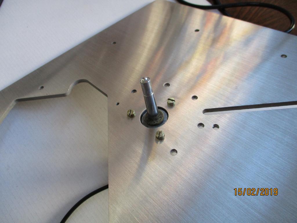

Auf der grösseren Platte ist nun das Lager anzuschrauben. Dieses hatte ich bereits mit Joels Kit auf Öllager umgebaut. Es lief immer völlig lautlos und der Teller drehte sich nach dem Abschalten noch ewig nach.
[Bild: IMG-4080.jpg]
[Bild: IMG-4081.jpg]

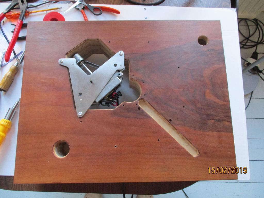

Nun kann die Motorplatte in eine passende Zarge eingebaut werden. Diese speziell angefertigte Zarge kommt auch aus Osteuropa, es gibt aber auch hier in Deutschland einen Anbieter der für die PTP Kits genau gefertigte Zargen anbietet. Auch kann man wählen zwischen 9" und 12" Tonarmen, ein oder zwei Arme etc. Meine Zarge hat ein Macore Furnier.
[Bild: IMG-4085.jpg]
Dann kann die grosse Platte angebracht werden, verschraubt an 11 Punkten. Ein Loch mit Durchführung des Kabels für den Schalter ist vorhanden, ebenso die Ausfräsung für den Speed Selector.

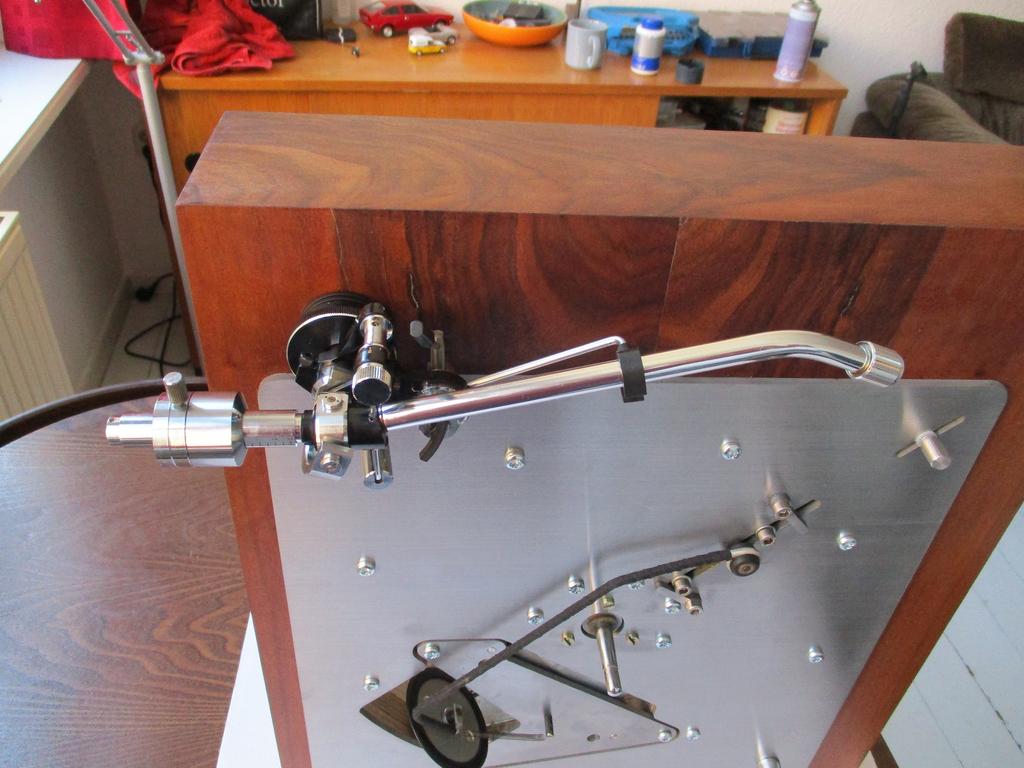

Jetzt ist die Frage welcher Tonarm. Das Loch in der Zarge hat einen Abstand von 220-222mm von der Spindel. Ich nehme meinen alten Sony PUA1500S, der passt perfekt. Da die Zarge unten nur ein enges Loch zur Montage hat benutze ich einen langen 32er Steckschlüssel zum Anziehen der Überwurfmutter.
[Bild: IMG-4098.jpg]
[Bild: IMG-4099.jpg]
[Bild: IMG-4100.jpg]

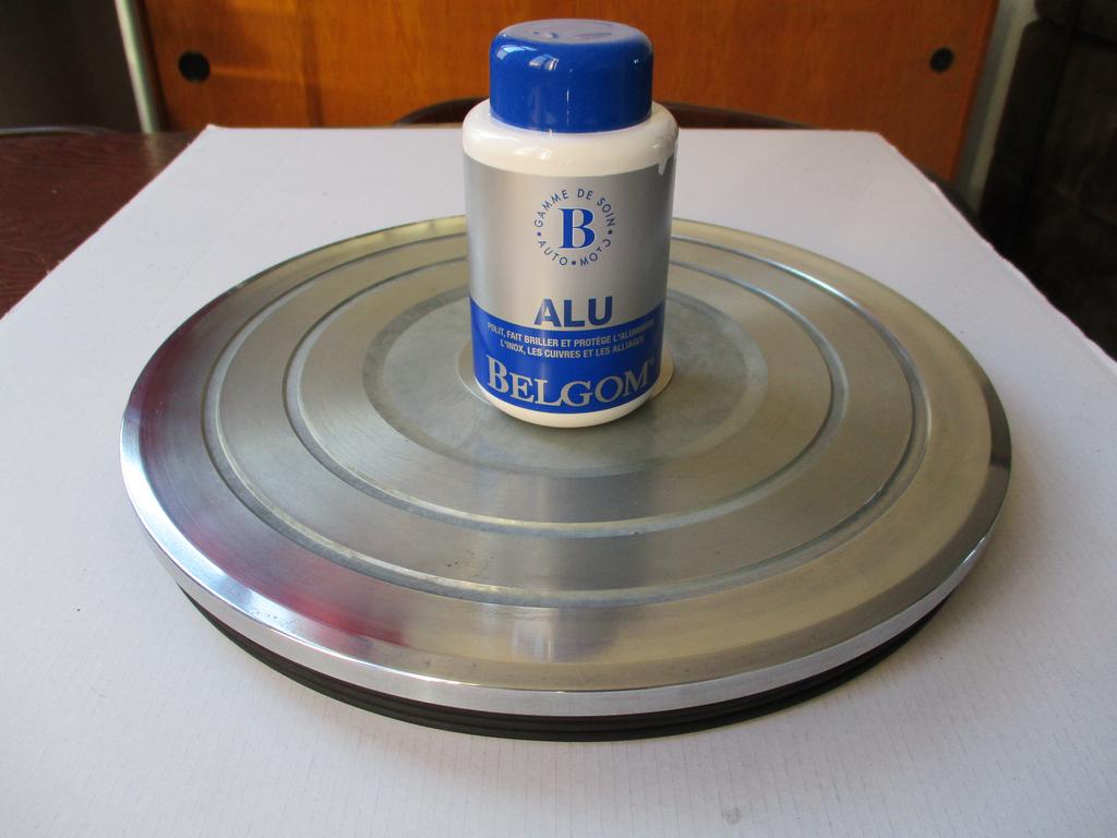

Den Rand des Plattentellers habe ich poliert. Hierzu kann ich nur "Belgom Alu" empfehlen. Das habe ich schon früher für meine Motorräder genommen, das Alu glänzt hinterher wie verchromt. Die "Platter Dampening Rings" aus Gummi sind vom Garrad Laufwerk.

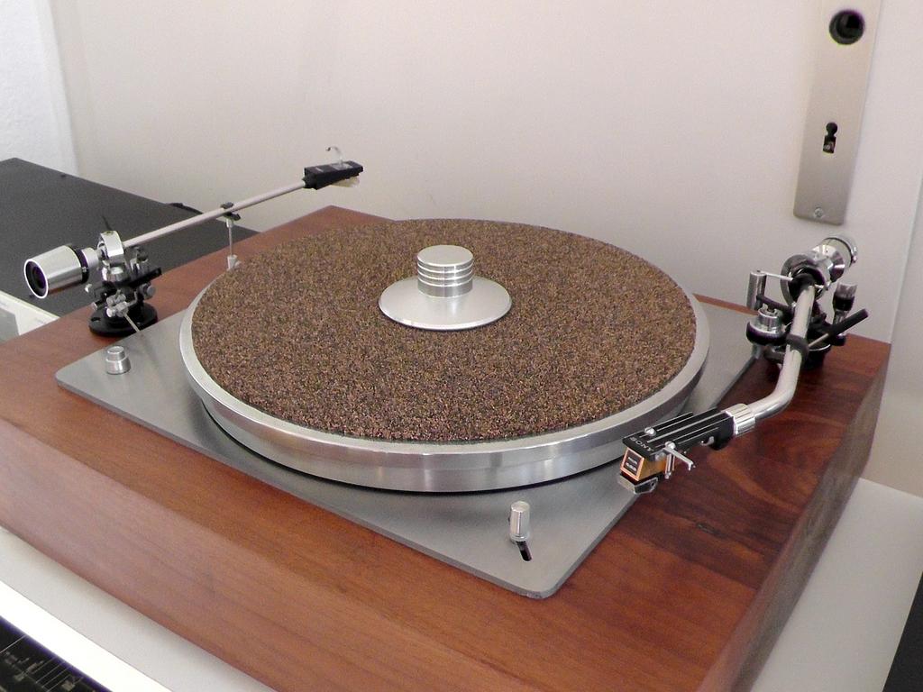

So, fertig. Eine passende Haube brauche ich noch, das hat aber Zeit. Erstmal ein paar Platten hören. Der Unterschied zu meinem JVC B44 ist minimal, nur im Bassbereich spielt der Lenco jetzt in einer ganz anderen Liga. Die Bassdrum von John Bonham auf Moby Dick ist gewaltig, so muss die Bassdrum klingen ! Das ist wohl dem schweren Chassis geschuldet. Ich kann mit dem Hammer aufs Holz schlagen, es ist nichts davon zu hören. Ich denke der Umbau hat sich gelohnt !!!!

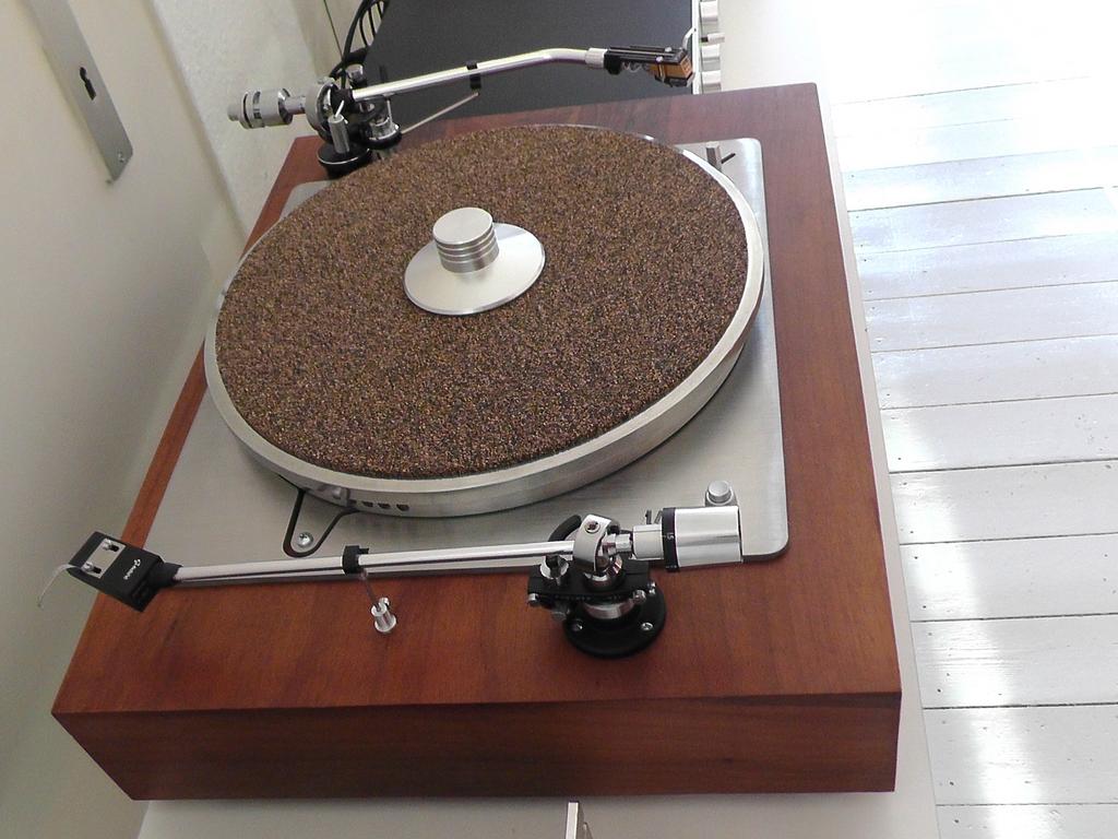

Hab noch einen zweiten Tonarm montiert: Grace 707 mit Grace F8. Da sieht der Sony PUA mit dem Philips GP422 aber alt aus...... Klanglich liegt der Grace weit vorne.

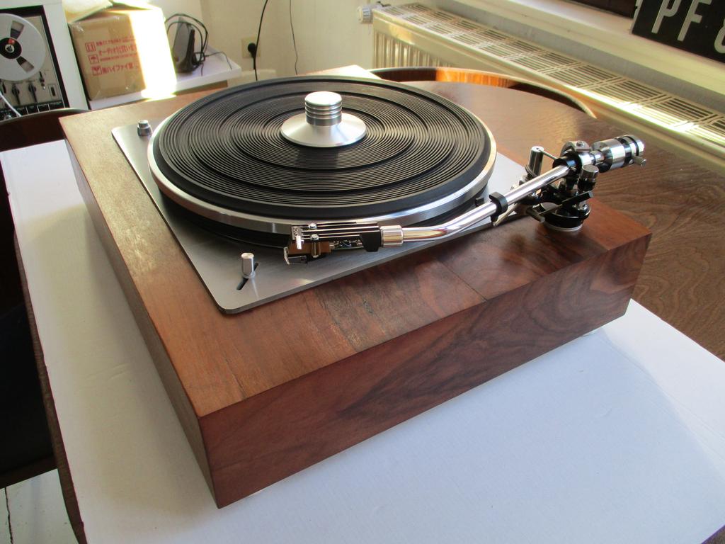

So, heute ist die Haube gekommen. Mit dem passenden Ausschnitt hinten für den Sony PUA. Jetzt ist mein Projekt endlich beendet. Aber wie ich mich kenne werde ich schon bald wieder etwas ändern.....
