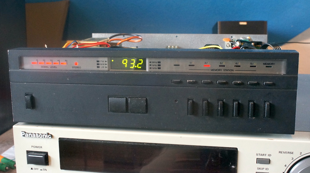

Objekt: AIWA R-50 Minituner in silber
[Bild: osqj62mu.jpg]
(Bild aus dem Web geliehen)
Grund: opische Anpassung an die in schwarz vorhandene Remote Unit RA-xxx von WEGA(gleiche Serie wie AIWA)
Ergebnis (sorry, habe kein aktuelleres Bild vorliegen, dieses entstand mal "auf die Schnelle")
[Bild: 4ecbeqa4.jpg]
damals haben mich Beschriftung und gute Lackierqualität nicht so interessiert, so kann es beim A-10 sicher nicht gemacht werden! Oldie
