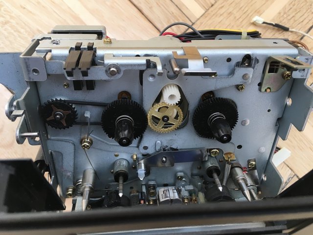

Danke erstmal für die Hinweise, bis jetzt habe ich das Laufwerk auch noch nicht weiter zerlegt.
Hier erstmal das Fehlerbild. Das Abspielen funktioniert, das heist der linke Wickeldorn bewegt sich wenn ich auf Play drücke. Manchmal funktioniert das Tape dann auch eine Weile, wenn der Fehler dann auftritt läuft der rechte Wickeldorn nicht mehr, und das Laufwerk schaltet sich ab. Vor- oder Zurückspulen funktioniert dann in dem Fall auch nicht mehr, da klackt das Gerät einmal, es passiert aber nichts.
Meist lässt sich das Gerät dann auch nicht mehr zum weiterspielen bewegen, d.h. beim Druck auf Play läuft das Band und der linke Wickler, rechts wird nicht aufgewicklet und schaltet es sich dann wieder ab.

Ok, wie vermutet hat es nix mit der Kupplung zu tun.
Klingt nach einem defekt, der von eingelaufenem Kollektor und verbrannten Bürsten verursacht wird.
Hier ein Foto vom Anker eines Sankyo Wickelmotors:
Und so sieht der Kollektor nach Reinigung aus:
Hier das Lagerschild mit den Bürsten:
Die Metallbürsten müssen auch gereinigt werden, danach läuft der Motor wieder ohne Unterbrechungen.
Interessant wären ein paar Fotos vom Laufwerk des 2550, um zu klären welche Ausführung dort verbaut ist.
Gruß, Bob.

Super, danke. Lässt sich der Motor denn einigermaßen gut öffnen?
Hier sind noch Bilder von dem Laufwerk:
bevor Du zur Tat schreitest, würde ich mal die Umspulzeit für eine C90 messen.
Rein aus Interesse. Also einfach Kassette rein und umspulen. Nichts anderes machen. Läuft der durch? Einmal komplett vor und dann komplett zurück. Jeweils die Zeit für den Vorgang.
Geht das?

Thanks Given: 52
Registriert seit: Aug 2017
Als das Gerät noch normal lief, fand ich auf jeden Fall das es sehr langsam spult, ich schaue nachher mal ob ich das testen kann.
