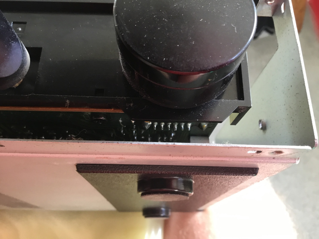

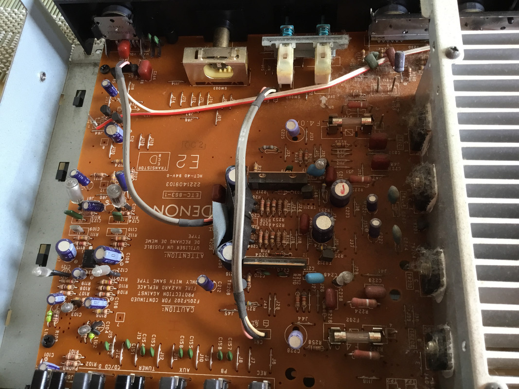

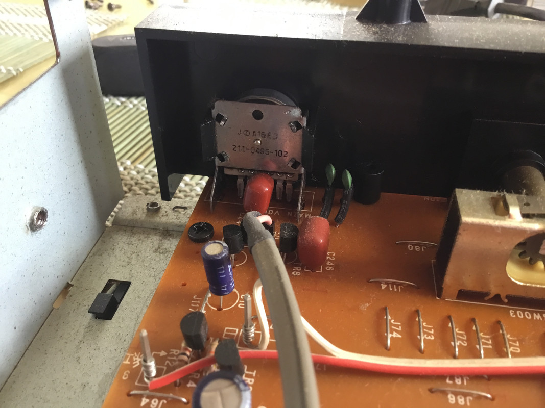

[Bild: D4716-CED-2-BFF-474-D-8-A22-2-AD08-B79-EAB4.jpg]Bin grade bei nem Kumpel um nach seinem Denon PMA 250 zu sehen. Sobald der kurz an ist wird der linke Kanal leise und fängt an zu spratzeln. Es ist definitiv der Verstärker, wenn ich den Phonostecker tausche bleibt der Fehler links. Ich hatte erst irgendwo gelesen, daß evtl Lötstellen unter dem Poti das Problem sein könnten aber da kann ich nix erkennen.
