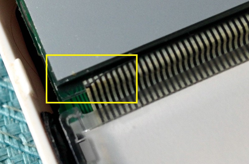

Links und rechts sind höchstwahrscheinlich die Kontakte des LCD über so Gummidingers realisiert, die irgendwann durch Alterung den Kontakt verlieren.
Ich habe es schon öfters mal hinbekommen, indem ich das Display zerlegt habe und alles etwas gereinigt habe.
Erfolgsaussichten Fifty-fifty.

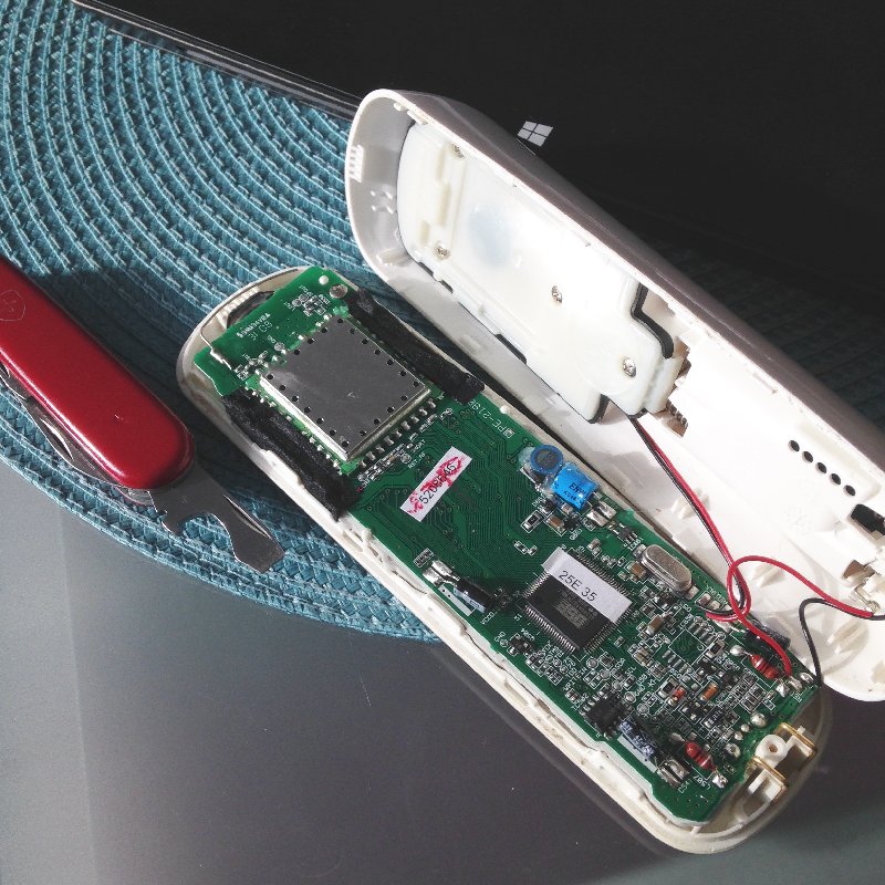

Kenne das Telefon nicht, schätze aber das ist wie mit den Fernbedienungen, die rundherum noch geklipst sind.

Jau, sieht nicht gut aus.
Sind die durch oder hängt da nur n Fetzen weg?
Beim Gameboy kann man drüber löten. Letztens hatte ich ein digitales Speisenthermometer, das war fummelig.
Schade, dass solche Buden wegen sowas nicht mehr gehen

Leider durch.
Keine Ahnung ob das Leute mit SMD Lötkenne oder MaTse als Microbastler hinbekämen.

die Flachleitung ist mit irgendeinem Spezialkleber auf das Display geklebt. Die Leitung selbst sieht wie bedruckter Kunststoff aus, die Leiterbahnen sind also nicht metallisch. Weil so ein LCD praktisch keinen Strom braucht, kann das relativ hochohmig sein.
Unterm Strich gibt es also da nichts zu loeten....
