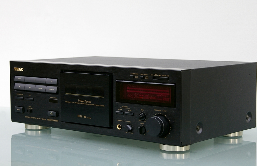

Hallo Zusammen,
ich bin Analog-Wiedereinsteiger nach etwa 15 Jahren Abstinenz.
Insbesondere haben es mir Tapedecks angetan und nachdem ich anfänglich eigentlich nur ein einigermassen vernüftig klingendes Gerät zur Digitalisierung anschaffen wollte, konnte ich es nicht lassen und nun stehen innerhalb weniger Wochen bei mir drei Tapedecks in der Warte-, Reparatur und Testschlange an.
Mein jüngster Neuzugang ist ein Teac V-5010 nachdem mir soundtechnisch der kleine Bruder aus der Vorgängererie, V-3000, schon ganz gut gefallen hat, ich aber schliesslich unbedingt eine Kassettenbeleuchtung haben wollte.
Das V-5010, mit den gleichen Köpfen und Laufwerk (ohne Quartz) wie das grössere Spitzenklassedeck V-7010 / V-8000S, hat wirklich einen guten Klang.
Leider haperts - vermutlich - mit der Motorsteuerung und nachdem ich den obligatorischen Standardriemenwechsel bereits vorgenommen hatte, kommt die Play-Funktion immer wieder zum Erliegen. Das Gerät stoppt einfach und manchmal kommt auch eine Schleife Band heraus.
Nachdem ich noch die zwei Andruckrollen ersetzt hatte, hoffte ich auf Besserung, die auch tatsächlich beim Testen allermöglicher Bandsorten (von 0815 Normalband bis TDK Metal) eingetreten ist.
Der Wickelmotor scheint tadellos ohne Weiteres alle Bänder in alle Richtung vorbildlich schnell vor- und zurück zuspulen. Nur - wie gesagt - wenn es zum PLAY kommt spielt zunächst das Band an bis zu max. 3-5 Min., aber viel öfter eher von wenigen Sek. bis max. 20/30 Sek und dann stoppts wieder sobald etwas mehr Band auf der Wickelseite aufgenommen wurde.
Nun meine zwei Theorien:
1. Die neuen Andruckrollen sind möglicherweise zu klein?
2. Die Steuerlplatine / Logic-Control hat irgendeine Macke und glaubt das Band stoppen zu müssen?
Für Theorie Nr. 2 spricht, dass wenn mal das Band automatisch zum stoppen kommt, dann funktioniert ausserdem auch kein Spulbetrieb mehr.
Erst wenn das Gerät ausgeschaltet wurde und der Stecker gezogen wurde, kann wieder mit einer anderen Kassette das gleiche Spiel von vorne begonnen werden. So wiederholt sich das fast bei jeden Bandtyp.
Hat jemand vielleicht Ahnung mit dem 2fach Capstanlaufwerk mit Sankyo-Motoren?
Die selben Motoren wurden auch für andere Marken und höherwertige Modelle eingesetzt.
Meinen herzlichen Dank für jeden Tipp!

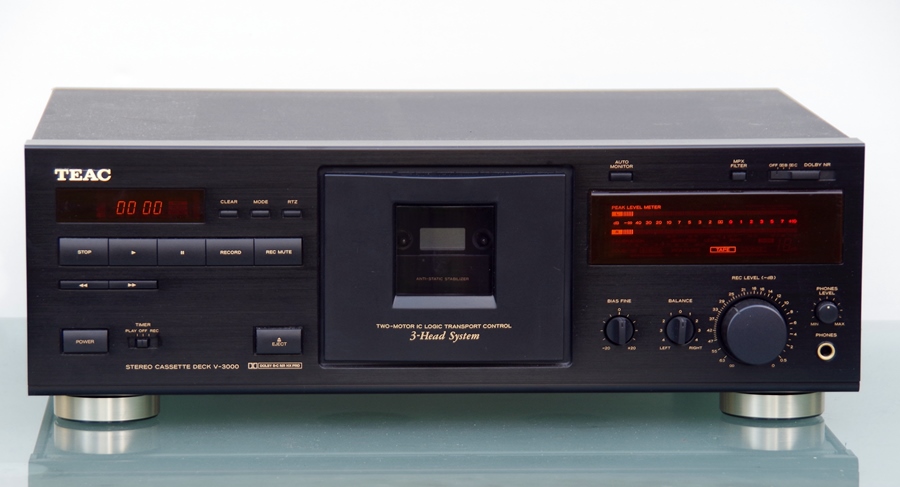

Da muss ich vergleichsweise das kleinere V-3000 wirklich dick loben. Das hat nur zwei Motoren und auf die ganzen Bequemlichkeits-Motoren für Kassettenfach und Kopfschlitten verzichtet. Der Motorwechsel des Matsushita MMI-6S2LK war insofern also recht einfach und ich hatte sogar Glück noch einen Original NOS Motor zu finden.

(22.06.2020, 16:56)gyp schrieb: Da muss ich vergleichsweise das kleinere V-3000 wirklich dick loben.
Nein, weil hier permanent die Capstan-Motoren aufgeben, die nicht mehr aufzutreiben sind.
Die rappeligen lauten Mabuchi verbaue ich mittlerweile nicht mehr.

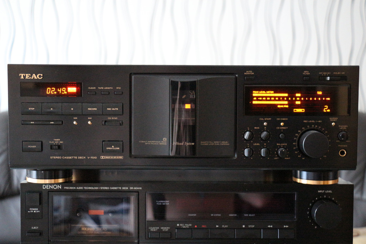

Großen Ärger macht auch das V7010, welches plötzlich ein Vielfaches seiner Sollgeschwindigkeit läuft.
Hier sind 3 Kondensatoren auf der Steuerungsplatine ausgelaufen, die zu tauschen einen großen Aufwand darstellt.

Das Onkyo TA-2070 ist eine Großbaustelle, von der ich nur abraten kann.
Insgesamt gesehen sind die Teac Decks eine gute Wahl, andere haben deutlich größere Probleme.
Der V7010 ist ganz haltbar, wenn Riemen und die kritischen Kondensatoren getauscht sind.

Da bin ich ja froh, dass mein eigentlich ungenutztes V7010 den Test gerade erfolgreich absolviert hat
Aber für alle Fälle, welche Kondensatoren müssen denn getauscht werden?
Gruß Detlef
Beiträge: 791
Themen: 113
Thanks Received: 1.857 in 403 posts
Thanks Given: 294
Registriert seit: Nov 2018
(22.06.2020, 19:50)dettel schrieb: Aber für alle Fälle, welche Kondensatoren müssen denn getauscht werden?
Es sind drei 10µF/25V Elkos auf der Sankyo Motorsteuerungsplatine. Du musst die Platine komplett abbauen und die Motorspulen freilegen um daran zu kommen. Diese drei Elkos gehören gegen spannungsfestere 105° Typen getauscht, dann ist der Spuk vorüber.
In einigen Fällen muss die Platine gereinigt werden, da die alten Elkos schon eine Sauerei veranstaltet haben.
Die Laufwerke in der Folgeserie sind übrigens noch deutlich billiger produziert. Hier wurde nochmal richtig an Material gespart, was sich in der Laufruhe niederschlägt.

Klappen, welche die gesamte Kassette verdecken gab es immer mal wieder. Verstanden habe ich das nie.
Die sinnvollste Teac Klappe war wohl aus der V-X000 Serie, hier mein V-3000:
