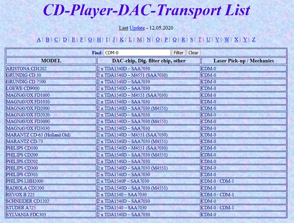

(Eine Platine ist unter dem Laufwerk versteckt)
Aber das Ergebnis kann sich wirklich hören lassen - da haben die Dänen gute Arbeit geleistet.
