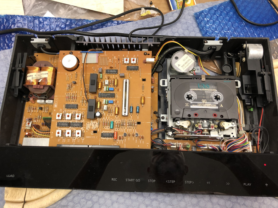

Also, ein paar Schrauben raus und Deckel oben
[Bild: F497-D336-3-E8-D-45-FA-BAAD-6186360-BE67-C.jpg]
und unten runter:
[Bild: 18814-A09-AEC3-4840-8852-11-A1-B2760-C1-E.jpg]

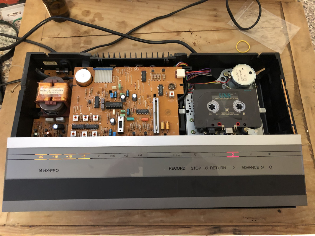

und einmal geschaut: alle drei Riemen noch da und drauf, aber total locker.

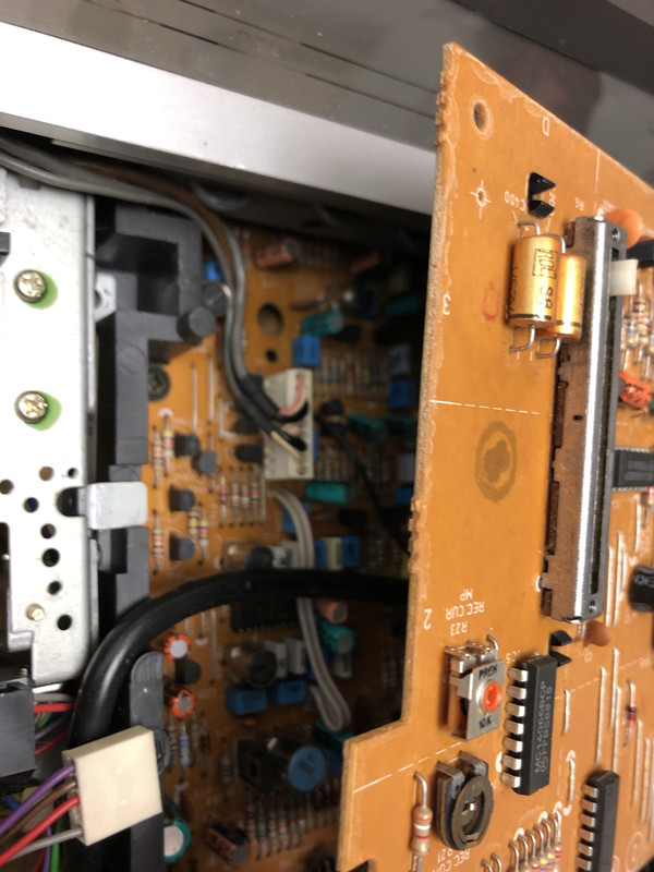

Weiter gehts, Board gelockert, nur zwei Schrauben
[Bild: F2-B9-D009-A9-F6-43-D8-991-D-BACD1-FCA1-CEF.jpg]

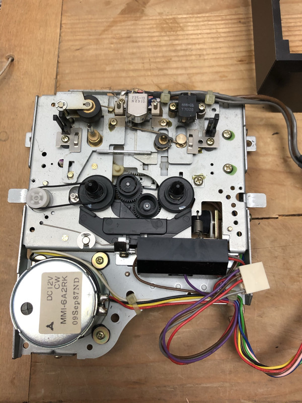

Drei Stecker abgesteckt, drei Schrauben raus, und das Laufwerk liegt vor mir.
[Bild: 54885030-8924-4-C1-B-B1-B6-6-F3519-F947-B2.jpg]
Bis jetzt sehr servicefreundlich. Hab einmal bei Thakker ein Riemenset bestellt. Wenn das da ist gehts weiter

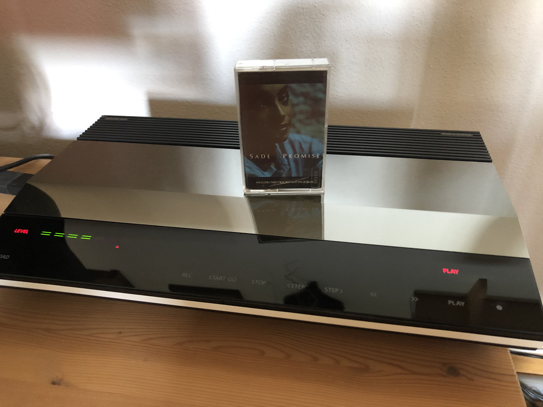

Läuft!! Die zweite Kassette ist schon durch. Freu
[Bild: 61-F8081-C-5943-4514-8559-765-D999566-EF.jpg]
[Bild: F065978-D-9158-4-AEA-A17-B-C06-DD16-EB30-C.jpg]
lg Thomas

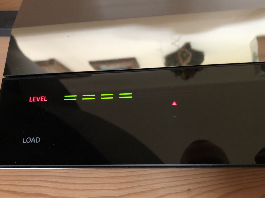

So, das Beocord ist jetzt einmal im Wohnzimmer eingezogen.
[Bild: 482-E5-AF3-D77-A-45-CA-ADFD-3-AAC1-FAE71-A7.jpg]
lg Thomas

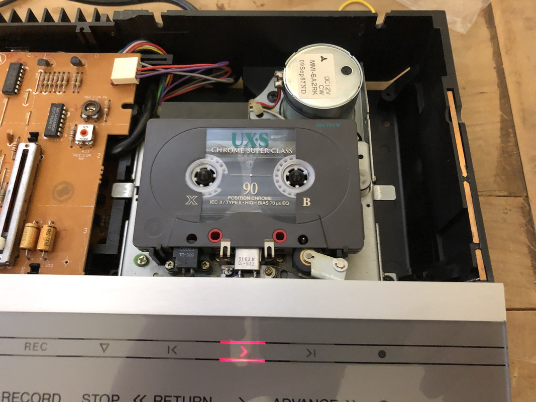

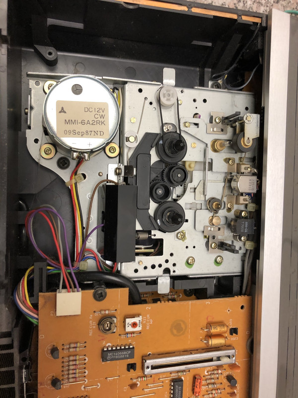

Also zerlegt, Riemen getauscht, gereinigt, geölt. Nach längerer Zeit funktionierte endlich alles. Hier Fotos von der Reparatur:
[Bild: 6-A4-EEC91-081-B-4-A31-B435-51-E8-FD611-DA1.jpg]
[Bild: 7023793-A-8-F78-4900-8931-2-D4-E5582-C381.jpg]
Das kleine Rädchen steuert offenbar die Richtung. Der Tonkopf dreht sich mechanisch sobald der Vor- oder Nachspann erreicht wird. Man merkt fast nix.

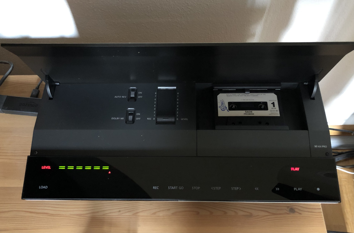

Jetzt hab ich ein glänzendes Schmuckstück im Wohnzimmer
[Bild: 01-C8-EAA9-DE4-F-4-B8-F-A8-AA-9-B636724-FC84.jpg]
[Bild: C92-BC47-F-B3-A4-45-E7-B4-E1-BE5-D9-BBB53-A3.jpg]
[Bild: D664525-F-E0-B4-446-F-9-C4-A-7-B2-C80-EE9-A04.jpg]
lg Thomas
