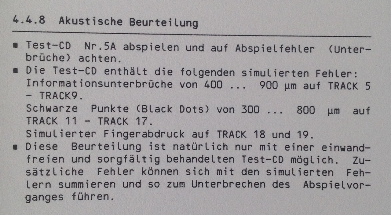

Ja genau. Solche hab ich hier auch. Aber niemals 8mm.
Das Handbuch zum Studer A727, also auch zum Philips CDM-1 Laufwerk, sagt:
[Bild: IMG-0093.jpg]
also hier max. 0,9 mm

Nabend Spocintosh,
ich hab das ja auch nie testen können, war mir damals alles viel zu teuer.
Aber es gab diese einschlägigen Zeitschriften die ohne Ende testeten und da war dieser
Revoxtest drin.
Aus dem Gedächnis heraus, hatten die eine CD mit verschieden großen Bohrern präpariert
(es gab wohl noch keine "PLAYABILITY TEST CD") und der Revox vollbrachte diese
unglaubliche Leistung. Ich will mich jetzt auch nicht auf 8mm festlegen.
Inwieweit das stimmte, kann ich natürlich nicht sagen (man kannte ja diese finanzielle
Zuneigung bestimmter Firmen, wie sie auch bei den Fotozeitschriften gang u. gäbe war)
aber es wird sich in der entsprechenden Ausgabe nachlesen lassen.

Bei 8mm Löchern gibt es in jedem Fall Informations- und Spurverlust. Also war wohl eher von 0,8mm die Rede im Journal....Oder eben einer der vielen Druckfehler.
  • ILRAK
Bei einer Audio CD sind etwa 1Mbit pro mm² gespeichert. Bei einem 8mm-Loch wären das ergo 64Mbit Total-Datenverlust. Ich glaube nicht, daß das extrapoliert werden kann. Extrapolation klappt zu nicht 100% bei einer einzelnen zerstörten Pitspur bis 8mm-Länge und max. 12,3Mbits. Ich weiß allerdings nicht, wie eine Pitspur bemessen ist.
