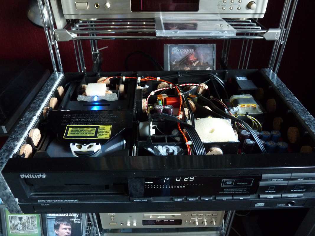

Hier darf der Neuankömmling den ersten Probelauf machen bevor nachher der Deckel wieder drauf kommt und die Lade ihre Blende bekommt.
Angeschlossen ist er am Aux-Eingang meines B252. Durch die einstellbare Eingangsempfindlichkeit des B252 kann ich ihn pegelgleich mit dem B225-Spieler vergleichen.
Da ich mir neulich aus Versehen zweimal die gleiche CD gekauft habe, kann ich sogar direkt vergleichen. Da bin ich mal gespannt.
