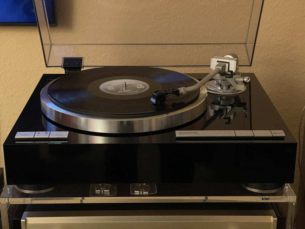

Ich hab mir ein Grammophon geleistet dass ich in meinen Jugendtagen immer bestaunt habe.
Den Kenwood KD7010. Leider habe ich erst zu Hause festgestellt dass der richtige Kanal zwischen zwei und vier dB leiser ist. Headshell getauscht, System getauscht,  Verstärker getauscht, Antiskating verändert und es bleibt dabei. An meine Plattenspieler musste ich bisher nie großartig ran weil die immer zuverlässig gelaufen sind. Deswegen meine laienhafte Frage: Kann man die Kanäle im Inneren des Gerätes auf eine Platine über Trimmer abgleichen?

Nein, es gibt noch nicht mal einen Stummschalter im Gerät. Bitte mal die Cinchkabel vertauschen, wandert der Fehler mit? Dann wird das Kabel wohl der Übeltäter sein.
Nein, er wandert nicht mit. Darauf hätte ich gehofft und einfach zwei neue Cinchkabel eingelötet
Gruß von Rüdi
Dann würde ich die Tonarmleitungen mal ohmsch durchklingeln.
Ich würde einfach mal im Headshell die Käbeles zum TA-System ein wenig hinundherdrehen und gucken, dass da die Korrision zwischen Steckerchen und System weggeht.....
Ich habe unterschiedliche Headshells benutzt, zum einen das Original von Kenwood und dann ein Technics. Hab zumindest optisch geprüft ob eine Korrosion an den Kontakten vom Tonarm oder am Headshell vorliegt. Aber wahrscheinlich wird das der Grund sein, oder? Das irgendwo ein Kontakt nicht mehr so 100-prozentig ist? Oder die Tonarmleitungen beschädigt sind, wie Armin sagt.

Yepp -- in der Richtung wird es definitv liegen.
Wobei ich Leitungen als solches eher weniger im Verdacht habe, als irgendwelche Steckverbindungen vllcht auch unterhalb im Chassis. Kenne das Gerät nicht -- aber schon genug Dreher geshen, wo dann irgenwas unten gesteckt war und korrodiert war.

verstehe ich gerade etwas falsch? Bei der Wiedergabe mit Phono ist ein Kanal leiser und mit dem Vertauschen der beiden Anschlüsse am Phonoeingang(?) bleibt der vorher leisere Kanal immer noch leiser, der Fehler bleibt und wandert nicht mit, also ist doch der Plattenspieler außen vor und der Fehler liegt ab der Phonosektion bis zum Lautsprecher? Aussage in Beitrag ≠3: Nein, er wandert nicht mit.
Oder ist hinten am Plattenspieler ein Cinchanschlussterminal und wurden dort die Kanäle getauscht? Wenn ja, dann würde ich nun an der Phonosektion tauschen. Wandert nun der Fehler mit, dann einfach das Cinchkabel austauschen, dazu passt aber nicht, dass ein Kabel ausgelötet werden muss?
Sonst müssen eben am Tonabnehmer die Kanäle getauscht werden. Aber doch nur, wenn mit dem Vertauschen der Kanäle am Phonoeingang der Fehler mitwandert.
Ihr könnt von Glück reden, dass die Unstimmigkeiten relativ früh entdeckt wurden. Andernfalls würde man hier vermutlich noch in 14 Tagen darüber "fachsimpeln", woran es den liegen könnte.
Ich behaupte: Es liegt an der widersprüchlichen Beschreibung des TE, denn WENN der Fehler beim L zu R Tausch der  "ab Werk" fest angeschlossenen Plattenspieler-Cinchkabel nicht(!) mitwandert, und auch noch der (Voll)Verstärker ausgewechselt wurde, dann liegt es wohl an den Lautsprechern...Die sollte man (nebst Leitungen) also tauschen, WENN sich das alles SO zugetragen hat.....Aber....hat es das ?
