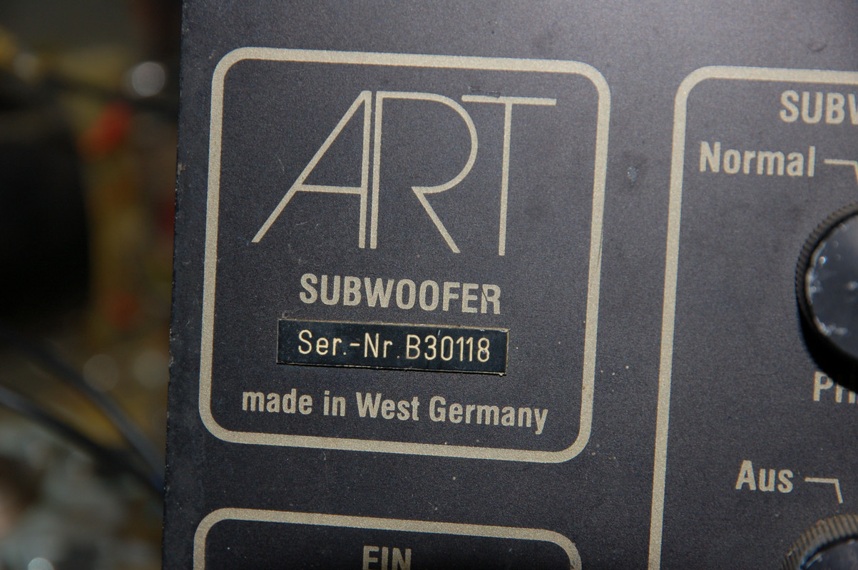

habe hier in meiner Sammlung noch einen Subwoover der Marke ART (Made in West Germany). Weiss jmd. etwas über diesen Hersteller, im Netz ist gar nichts zu finden.
Bilder können folgen, wenn ich meine Kamera finde!
Update, habe doch etwas gefunden im Hifi-Forum, meiner scheint ein ART B30 zu sein. siehe: http://www.hifi-forum.de/viewthread-171-7441.html

Wow prima, danke. Das klingt plausibel! Aber wo könnte ich E-Diagramme zu den Kisten her bekommen. Mein Schwiegervater hatte sich mal an der Aktiveinheit zu schaffen gemacht und alle Kabel gelöst, diverses Chaos!
Der ART B30 war Ende  der 80er der absolute Über-Subwoofer (lustiges contradictio in adjecto btw...).

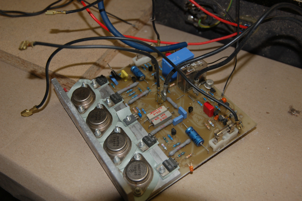

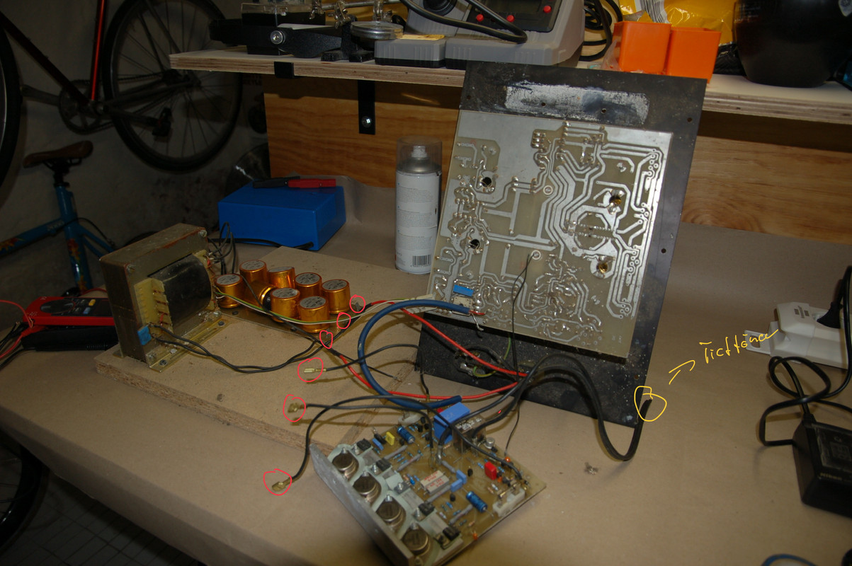

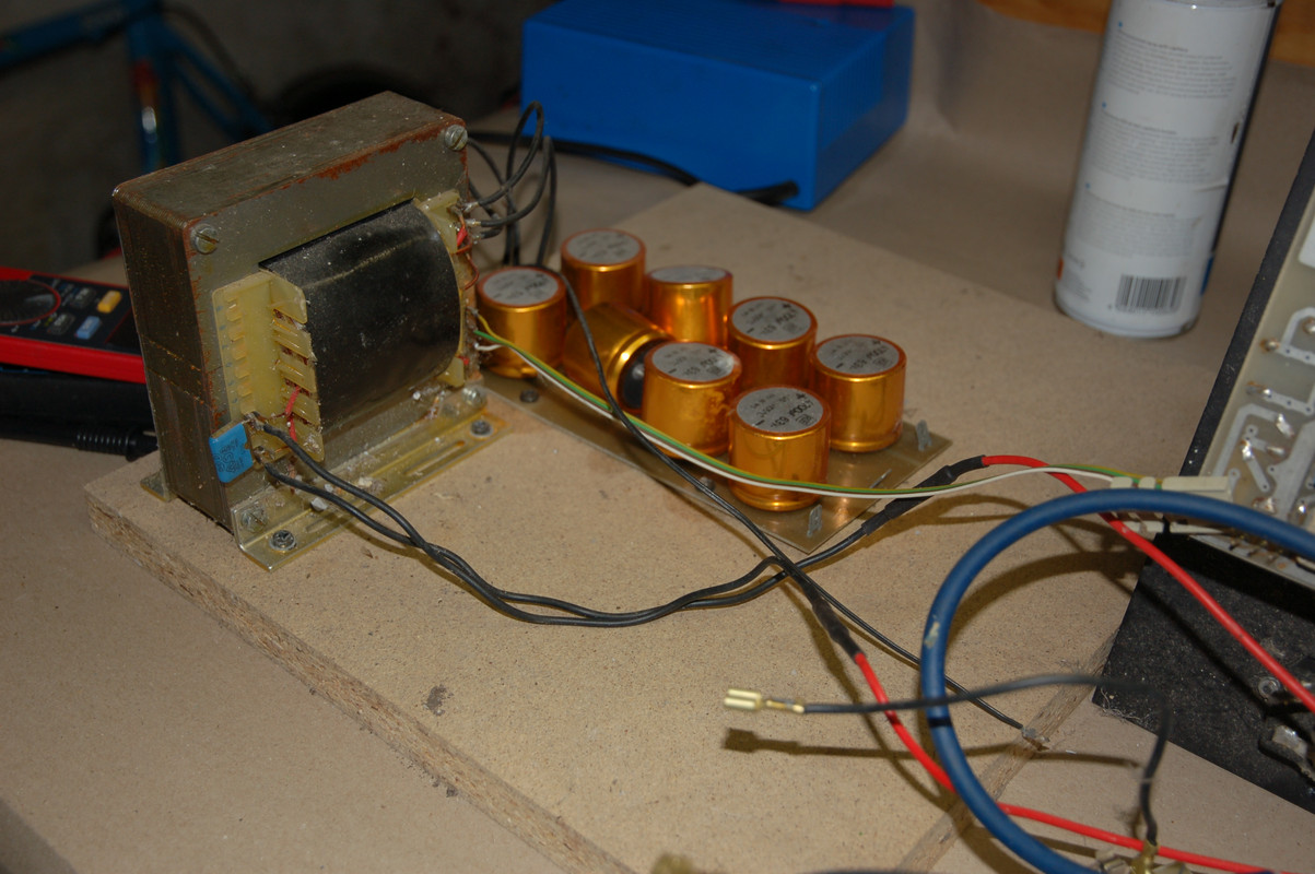

Hallo hier mal der Sachverhalt, bessere Fotos kommen noch, derzeit rätsele ich über die Reihenfolge der rot markierten Kabel die zur Elkokaskade geführt werden.

Die beiden außen bei den Feinsicherungen auf der Hauptplatine abgehenden Leitungen sind wohl die + Pole, mittig dann - (ohne Gewähr da kein SP)
Du kannst ja mit dem Multimeter mal nachmessen, wo welcher der drei Anschlüsse an der Elkokaskade hinführt.
Diese Röderstein EYM bitte alle am Boden prüfen, die Pertinaxplatte an der Unterseite wird mit der Zeit gerne rissig und reißt dann auf.
Mal mit der Nase schnuppern, wenn's fischig riecht raus damit. Wenn nicht, drin lassen da ansonsten gute Qualität.
