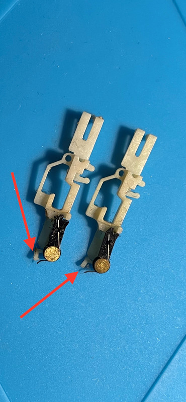

Dass die Tasten nicht einrasten liegt am Mitnehmer vom Tonkopf. Es ist ja schon lange bekannt, dass die DD-Serie unter der gebrochenen Center Gear Krankheit leidet. Inzwischen stoße ich immer häufiger auf das nächste Bauteil, das aufgrund von Materialermüdung den Geist aufgibt und das ist der Tonkopfmitnehmer. Dieser Mitnehmer ist mit einer gespannten Feder bestückt, die gegen eine Art beweglichen Arm drückt. Er sorgt dafür, dass beim Losdrehen des Center Gears der Arm, mithilfe von drei abstehenden Nasen am Zahnrad nach unten geschoben wird, wodurch die Playtaste arretiert und der Tonkopf an das Tape herangezogen wird. Aufgrund der Materialermüdung bricht der Stift am Mitnehmer, der die Feder spannt und dadurch die Funktion des Mitnehmers nicht mehr gegeben ist.
Anbei ein Foto von zwei Mitnehmern bei den der Stift aufgrund von Materialermüdung gebrochen ist:
[Bild: Mitnehmer.jpg]
[Bild: Funktion.jpg]
Ich arbeite mit Hochdruck an einer Lösung, um dieses komplexe Bauteil neu herstellen zu können mithilfe 3D-Drucks, um weiterhin die WM-DD Serie am Leben zu erhalten. Meine einzige und relativ mühselige Methode die ich anwende bei Reparaturen, ist es, eine neue Feder zu biegen, die an einem anderem Punkt am Mitnehmer neu befestigt wird.
Wenn das nicht der Fall sein sollte, dann liegt es am Öl und Fett, das über die Jahre in der Mechanik ausgetrocknet ist und sich in eine Art klebrige Substanz verwandelt hat. Diese trägt häufig dazu bei, dass die Komponenten nicht ordnungsgemäß einrasten und funktionierten.
Ich hoffe, ich konnte hier weiter helfen.
Tomek

Zu der abgebrochenen Nase habe ich für mich eine gute Lösung gefunden, ich mache mit dem Feuerzeug eine Nähnadel heiß und schmelze sie in den Kunststoff. dann knipse ich mit dem Seitenschneider die Nadel ab und die original Feder hat wieder einen Haltepunkt. Ich habe so schon mehrfach Geräte gerettet. Ein typisches Merkmal für die gebrochene Nase ist, die Kassette wird zu schnell abgespielt.
André
