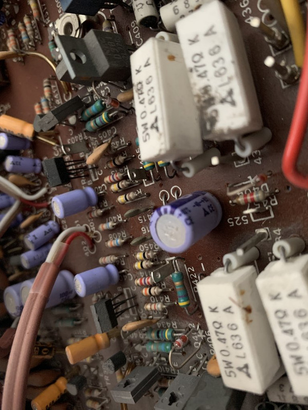

durch eine Umstrukturierung habe ich den Versuch gewagt, meinen alten Verstärker noch einmal aufzuschrauben. Sicherungen und Kontrollleuchte funktionieren noch. Beim einschalten und Soundversuch durch einen funktionierenden Tuner kommt jedoch kein Ton. Nicht nachvollziehbar sind plötzliche „knalle“ der Lautsprecher, welche ich direkt nach vielleicht 0,5-1 Sekunde durch ein Steckerziehen abgewürgt habe. Ansonsten ist nur ein leichtes Grundrauschen der Lautsprecher zu hören.
Beim Aufschrauben ist mir aufgefallen, dass das Weiße rechteckige Bauteil, sowie der Widerstand daneben. Meine Frage wäre: Um welche Bauteile handelt es sich dort (Marke, Modell etc.) und wo kann man sie nachkaufen, bzw. Könnte dies das Problem sein.
Vielen Dank für die Hilfe schon einmal im Voraus!

Die Weißen sind deine Emitter-Widerstände und erfreuen sich - zumindest optisch - bester Gesundheit. Hat sich wohl etwas Dreck angesammelt.
Schildere doch bitte erstmal, was sich tut, wenn du das Gerät nackt - also ohne Lautsprecher oder sonstige Geräte angeschlossen - einschaltest.

Beim einschalten ohne Geräte angeschlossen, passiert erwartungsgemäß „nichts“, also quasi normal. Die Kontrollleuchte geht an und ich kann ohne Rückmeldung die Schalter etc Steuern. Leider passiert bis auf die komischen Geräusche bei angeschlossenen Lautsprechern auch sonst nichts auch mit Input nicht

Aber bräuchte man da nicht ein Zeigergerät das einem defekte Einzelteile zeigt? Also mal im Ernst: Ich befürchte mit dem wirklich null Vorwissen solltest Du vielleicht lieber andere Hobbies vertiefen und Geräte mit Netzanschluss nicht aufschrauben. Und wenns in den Lautsprechern knallt würde ich eher auf defekte Transistoren tippen (die haben drei Anschlüsse) das ist nix für Kristallkugelreparaturen.

Gut möglich, dass Transistoren defekt sind. Nur in beiden Kanälen gleichzeitig, wohl eher nicht. Klingt jetzt erstmal nach verzunderten Relaiskontakten. Das ist das Kästlein mit dem durchsichtigen Deckel. Hinter dem Relais kommt dann noch der Lautsprecherwahlschalter, der auch oxidiert sein kann. Einfach mal eine ganze Weile hin- und herschalten. Eventuell bringt es was.

OK...Jetzt wieder ich: "An allen Drähten wackeln"...Eventuell ist da einer lose?
