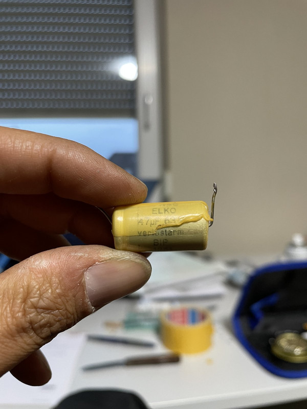

Moin, habe gerade eine Braunanlage mit Summit Sax LS abgeholt.
Bei einem ist der MT Tod und im Ausschlussverfahren habe ich diesen Elko als defekt ausgemacht:
W&B?
47uF 63V
Verlustarm
BIP
1251
[Bild: 6-A2-A1939-E77-B-4-F08-8050-65-DB254-E6-C50.jpg]
Mache dann natürlich beide LS Elkos neu.
Kann ich diese dafür nehmen?

Ich glaube es muss ein axial bipolarer sein?

Steht auf dem defekten Elko Tonfrequenz oder Bipolar drauf? Dann bitte auch nur einen solchen ungepolten verwenden. Sollte eine Polung angeschrieben sein, kannst du den verlinkten verwenden. Jedoch würde ich persönlich aus optischen Gründen einen axialen Elko einlöten. Auch eine Spannungsklasse höher schadet nicht.

Hi Manuel,
es steht nur BIP drauf…steht wohl für bipolar?
Sonst nichts weiter.

Unbedingt bipolar!
Wie schon geschrieben ist höhere Spannungsklasse kein kein Fehler.
Ob axial oder radal ist völlig Wumpe -- hauptsache passt rein.
