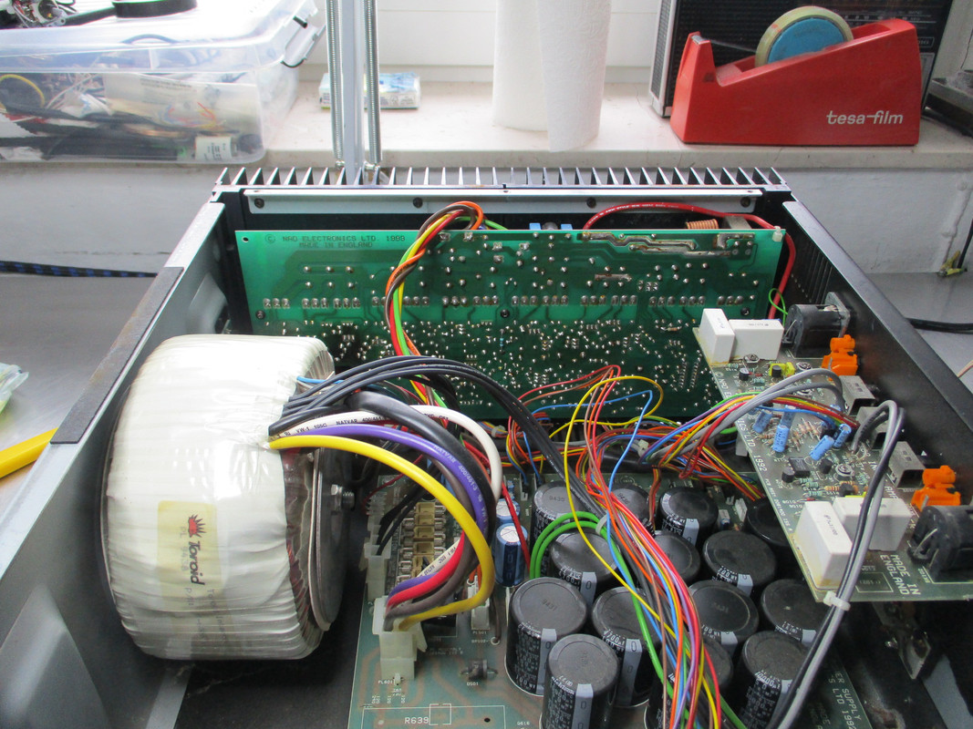

Da hier in letzter Zeit einige Fragen aufgekommen sind, ja, ich pflege hier ein schönes Hobby, die Restauration und Reparatur teils seltener Hifi-Geräte.
Ich mache gezielt "Jagd" auf solche Geräte auf üblichen Plattformen und auch auf Flohmärkten.
Dabei verläuft sich schon mal das ein- oder andere Gerät zu mir.
So auch diese Endstufe hier.
Eine der größten von NAD vertriebenen Endstufen.
Eine Sichtprüfung ergab, das Gerät wurde nicht immer trocken gelagert, einige Schrauben waren festgegammelt und ließen sich nur unter Zuhilfenahme von WD-40 lösen.
Auf der rechten Endstufenplatine fehlen einige Endstufentransistoren.
Es handelt sich um MOS-FET's, in der "eigentlichen" Endstufenschaltung IRFP350, in der "Power-Envelope"-Schaltung BUK437-400.
Bisher habe ich nur einen unterbrochenen Widerstand 0,47 Ohm/5W gefunden, die vorhandenen Transen sind alle in messtechnisch Ordnung.
