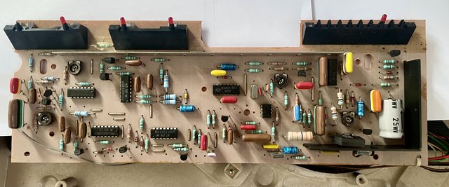

Ich habe gerade den Plattenspieler abgeschraubt und das Mainboard abgeklemmt. Und dann verlor ich für einen Moment den Überblick.
Problem
Wenn ich das Mainboard von oben anschaue (siehe beigefügtes Foto), kann ich keine LED's und LDR's finden, die ich ersetzen müsste.
Fragen
a) Befinden sich diese auf einer anderen Platine, wenn ja, wo kann ich sie finden?
b) Funktioniert es bei diesem Player vielleicht anders, weil es ein AF829 MK2 ist?

die beiden roten 5mm LEDs, um die es hier geht, befinden sich am Laufwerk selbst und nicht auf der Platine. Am besten, man betrachtet das Laufwerk im eingeschalteten Zustand (ohne Bodenwanne), dann sieht man sie normalerweise sofort leuchten... Die beiden LDRs befinden sich direkt gegenüber. Ich wüsste gerne, ob die Ersatz LDRs wirklich genau passen: ihre Gehäuseform ist schon recht speziell, deswegen habe ich sie bis jetzt immer so belassen.

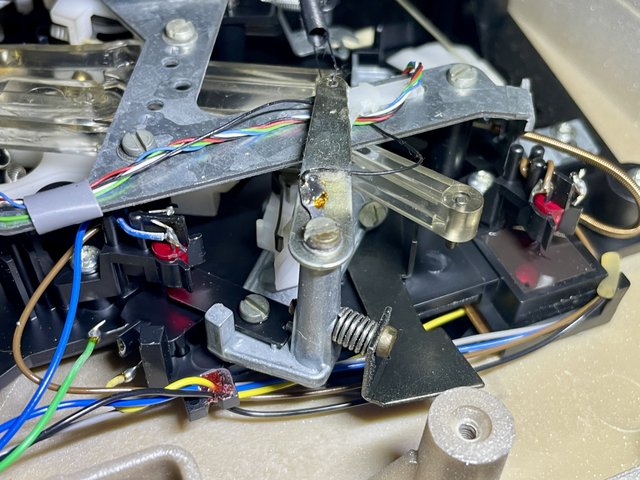

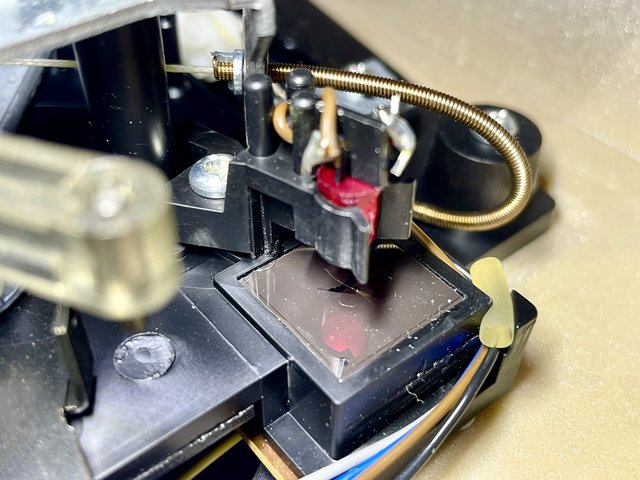

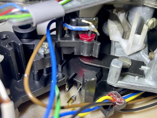

Ich habe jetzt die Positionen sowohl für LEDs als auch für LDRs gefunden.
Die Halterungen für die LEDs kann ich abschrauben, also ich habe guten Zugriff darauf.
Mir ist noch nicht klar, wie ich zu den LDRs komme. Beide befinden sich in einem kleinen Fach, von dem ich noch nicht herausgefunden habe, wie ich es öffnen kann, um die LDRs auszutauschen.
Hat jemand irgendwelche Tipps?

wie ich bereits weiter oben schrieb: wenn es irgendwie geht, lass die LDRs da, wo sie sind. Auf keinen Fall die bedruckte Filterscheibe entfernen, die vor LDR 499 sitzt (oberste Abbildung). Tausche erst die beiden roten LEDs, führe anschliessend einen Neuabgleich der Lichtschranken gemäss Servicemanual durch (stelle dabei sicher, dass kein Umbebungslicht auf die beiden LDRs fällt) und prüfe, ob das willkürliche Stehenbleiben dadurch kuriert wurde. Falls nicht, Widerstand R 508 auf der Steuerplatine von 47k in 68k ändern, spart viel Gefrickel und verhindert vielleicht sogar einen Totalverlust.

Ich habe jetzt die 2 LED's ausgetauscht und die LDR's und die Filterscheibe sitzen gelassen.
Ich habe dann im Servicehandbuch nachgeschaut, um die Lichtschranken neu einzustellen. Aber ich kann diesen Abschnitt nicht finden. Möglicherweise habe ich ein unvollständiges Servicehandbuch.

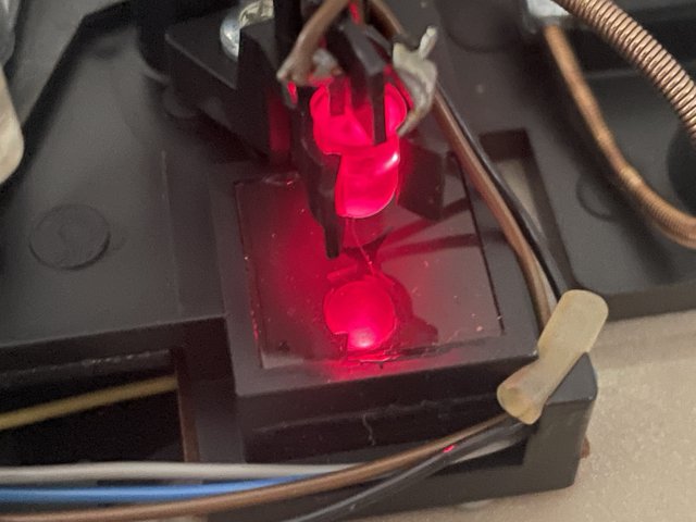

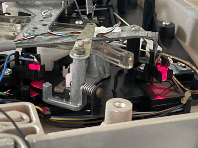

Nachdem ich die LED's ausgetauscht hatte, fing ich an eine Schallplatte abzuspielen. Nur um zu prüfen, ob er aufhören würde.
Aber der Player funktionierte immer noch nicht. Ich habe dann die Plus- und Minus-Anschlüsse der rechten LED vertauscht und dann hat es funktioniert.
Das Auflegen einer Schallplatte funktioniert jetzt einwandfrei und sie dreht sich weiter/schaltet sich nicht mehr aus. Das sind also gute Nachrichten.

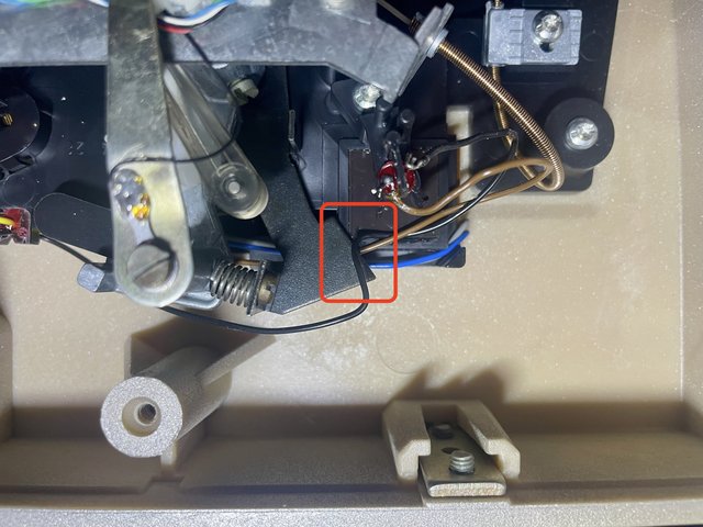

Was mir jedoch auffällt, ist, dass es, je weiter sich der Arm in Richtung der Mitte der Schallplatte bewegt, so aussieht, als gäbe es einen Widerstand am Arm und er bewegt sich nur schwer oder überhaupt nicht zu das Mitte.
Frage
Irgendeine Idee, was das sein könnte?

das lässt sich aus der Ferne nur schwer beurteilen, da hilft nur aufmerksames Beobachten des Laufwerks. Grundsätzlich wären da zwei Szenarien denkbar:
1) die bewegliche Basis des Tonarms verheddert sich mit einem nicht ordnungsgemäss verlegten Kabel
2) die bewegliche Tonarmbasis berhührt die Innenseite der garantiert verzogenen Bodenwanne
Zur Bestätigung den Apparat an 4 Punkten soweit gleichmässig "aufbocken", dass man ihn gefahrlos ohne Bodenwanne betreiben kann.
Verzogene Bodenwannen sind inzwischen ein Standardfehler bei vielen Philips Schallplattenspielern aus dieser Zeit; mit einem Heissluftföhn, einem Holzklotz und etwas Geduld lassen sie sich jedoch recht gut wieder in Form bringen.
Grüsse, maurice

- Die LED links hat einen blauen und einen braunen Draht.
- Die LED rechts hat ein schwarzes und ein braunes Draht.
Frage
Welcher dieser Drähte ist positiv und welcher negativ?

die beiden 5mm LEDs an den Lichtschranken sind in Reihe geschaltet, deswegen sollten immer beide gleichwertig ersetzt werden. Die richtige Polarität ergibt sich quasi von selbst: wenn verpolt, dann leuchten sie ganz einfach nicht. Auf Leitungsfarben würde ich nichts geben: bei Philips wurde der Klingeldraht verbaut, der gerade greifbar war. Im Zweifel schnappt man sich ein Multimeter, damit lässt sich die Polarität ermitteln, ohne den Drahtverhau zurück vefolgen zu müssen.

1) Da ich das noch nicht richtig sehen konnte, möchte ich es weiter untersuchen.
2 Ich konnte tatsächlich feststellen, dass die Bodenplatte verzogen ist. Vor allem, weil 2 Seiten nach innen zeigen.
Anschließend habe ich die Grundplatte entfernt und den Apparat augebockt. Auch hab ich kontroliert das es eben steht.
Danach hab ich es wieder getestet, und es gab einem gleiches Ergenbnis (leider).
Was mir immer wieder auffällt ist, dass die Nadel stecken bleibt. Es sieht also so aus, als ob das Vinyl viele Kratzer aufweist.
Um dies weiter zu überprüfen, habe ich eine Schallplatte gefunden, die problemlos auf einem anderen Plattenspieler abgespielt werden kann (obwohl ich höre, dass die Schallplatte nicht schadensfrei ist, bleibt die Nadel bei diesem Plattenspieler sicher nicht hängen).
Dann habe ich diese Schallplatte wieder auf den Philips AF829 MKII gelegt, aber leider ist das gleiche Problem erneut aufgetreten und die Nadel bleibt oft hängen.

Grundsätzlich: Der Plattenspieler lässt sich auch manuell bedienen, wenn der Tonarm bei abgesenktem Lift im ausgeschalteten Zustand von Hand von der Tonarmstütze zur Plattenmitte geführt wird, dann darf es im gesamten Schwenkbereich des Tonarmes nirgends fühlbar haken. Ich kenne und schätze diese Plattenspieler als nicht besonders empfindlich oder gar problematisch ein; eine fehlerhafte Abtastnadel macht sich an jeder Stelle der Platte gleichermassen bemerkbar, daher glaube ich nicht, dass die Abtastnadel die Ursache ist. Die eingebaute Tonarmwaage erlaubt eine hinreichend genaue Einstellung der Auflagekraft, bei den Philips Abtastern genügt eine Auflagekraft von 1,5 Gramm bereits für eine problemlose Abtastung. Wenn die Bodenwanne als Fehlerursache ausscheidet, dann gehe ich nach wie vor davon aus, dass hier ein ganz banaler Fehler vorliegt, z.B. ein nicht ordnungsgemäss zurückverlegtes Kabel nach der Erneuerung der LEDs an den Lichtschranken.

Hallo Maurice, du hattest vollkommen recht. Der Widerstand, den ich am Arm spürte, wurde dadurch verursacht, dass die LED-Kabel im Weg waren. Die Abdeckplatte, die sich mit dem Arm bewegt (und den LDR am Ende der Platte abdeckt), blieb an diesen Drähten hängen. Siehe Bild.
Durch die Verlegung der Drähten wird auch dieses Problem gelöst.
Kurz gesagt, beide Probleme sind nun gelöst.
- Schalten Sie es aus, indem Sie die LEDs austauschen.
- Reduzieren Sie den Widerstand am Arm durch die LED-Kabel.
