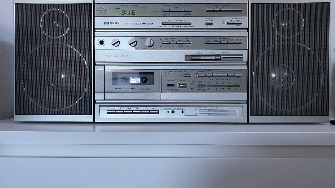

Guten Abend! Ich habe ein Telefunken Hifi studio 1 in einem guten Zustand gekauft. Jetzt wollte ich die Glühlampen ersetzen. Das hat auch gut funktioniert bis auf eine Glühlampe in der VU Anzeige. Ich hatte das Gerät noch eingeschaltet als ich sie auslöten wollte und bin an beide Kontakte gleichzeitig gekommen.
Jetzt ist alles dunkel bei der Beleuchtung. Kann mir jemand sagen, ob es eine Sicherung gibt die durch ist? Oder ist etwas anderes kaputt?
