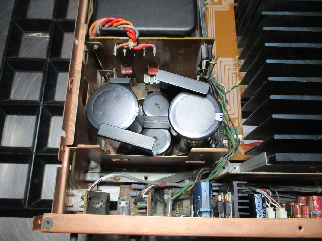

Zunächst mal wurden die alten Elkos gegen Cornell-Dubilier-Typen getauscht.
diese habe ich von Digikey bekommen, die 22.000/80V Typen waren die einzigen mit 50mm Durchmesser zu zivilen Preisen.
Dazu noch zweimal 15.000µF/50V und alles passte gut in die Halterung.
Das Auslöten der alten Elkos war ein ziemliches Gemetzel, aber dank 200W-Lötkolben aus der Firma kein Problem.

Die Elkos sind natürlich ein bischen kleiner als die Originalen, aber ich denke, es kann sich sehen lassen.

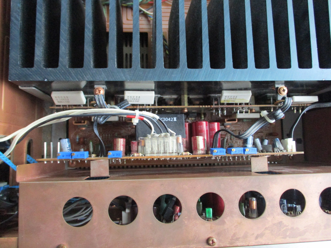

So, die Spindeltrimmer sind eingebaut, die Ruheströme für alle drei Betriebsarten eingestellt (Class-AB, low-Class-A, high-Class-A).
Die Schalter für die Eingangswahl, Tape-Copy und den Phono-Selector hatte ich schon vorher gereinigt, ebenso die LS-Relais.
Ich muss sagen, die Potis und die übrigen Schalter sind in hervorragendem Zustand, kein Knistern, gar nichts.
Kleine Schönheitsreparatur: Die Knöpfe von den Druckschaltern zeigten einige Alterungsspuren sowie leichten Grünspahn-Befall.
Dort hat sich Metallpolitur von Poliboy prima bewöhrt, kann ich nur empfehlen.
Ein sehr schönes Gerät, leider auch ein ziemliches Heizöfchen.
Man könnte aber die Class-A-Funktionen abschalten, wenn man TP5 und TP6 auf der Treiberplatine verbindet, dann läuft er im kühlen AB-Modus.
