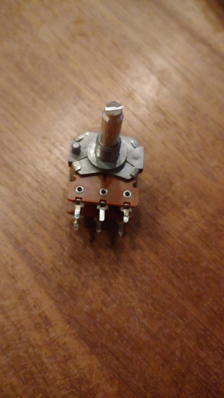

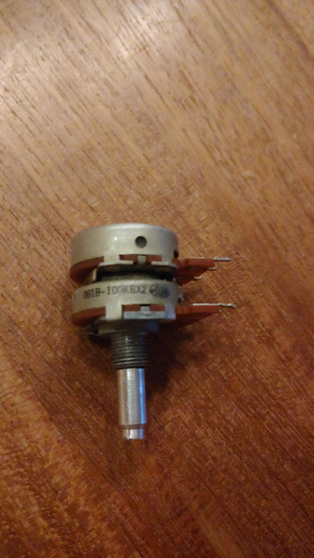

ich bin auf der Suche nach 2 Stck. Alps Potis für die Klangregelung des Onkyo A-7090.
Auf den Potis ist folgende Bezeichnung gedruckt: 091B-100KBX2
Leider sind die Verzahnungen abgebrochen.

Hallo
Hier sind Potis bei denen muss aber ein Pin  ( Bild 1 der Linke ) abgeschnitten werden.
[Bild: 20240221-153854.jpg]
[Bild: 20240221-153921.jpg]
[Bild: 20240221-153946.jpg]
Wie lang muss die Achse sein ?
Bei den beiden auf den Fotos ist sie 18,5mm.
Die linearen 100k Stereo-Potis mit 20fach Rastung haben eine am Knopfende geschlitzte und gerändelte, 35mm lange 6mm Welle.
Rastermaß zwischen den Lötpins ist 7,5mm, zwischen den Stereokanälen 10mm.
Oje, dann passen die auf den Bildern nicht :
5mm Raster
Wir haben mal bei solch einem Fall ein Poti mit langen Schaft geopfert. Das Originale soweit wie nötig abgesägt und dann mit einer Muffe auf Original Länge verbunden.
