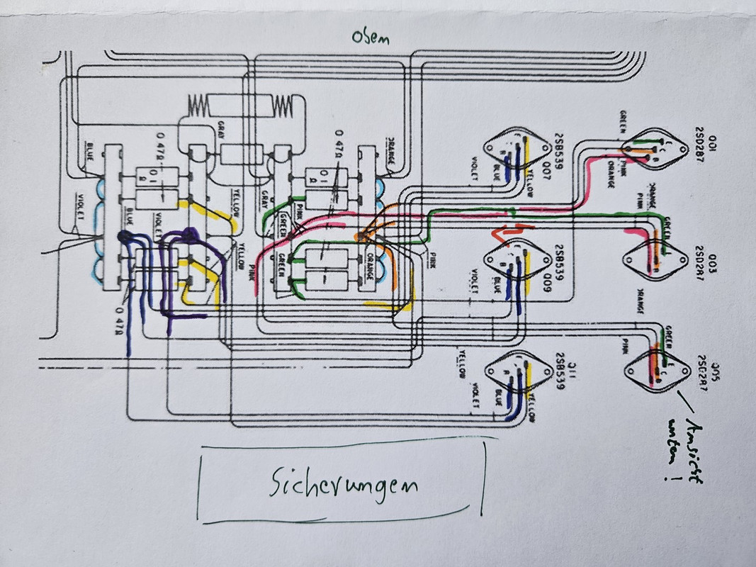

Laut dem Plan den du eingebunden hast hängen die Treiber doch auf der +/-60V- Schiene, die aus einer anderen Trafowicklung kommen, wenn ich das richtig sehe.
Also bleiben als Hauptschaden nur die Endtransen -- und wie Armin schrieb: Einer pro seite und oder Halbwelle reicht.
Du muss dazu nicht auf einen Transistortester warten. Ein Multimeter reicht. GGF die Emitterwiderstände hochlöten und einen Transi nach dem anderen die C/E-Strecke durchmessen auf Ohmschen Widerstand.
Schliesst aber nicht aus, dass in der Treiberstufe nicht auch irgendwas fratze ist -- aber das wäre die erste Annäherung die ich machen würde.

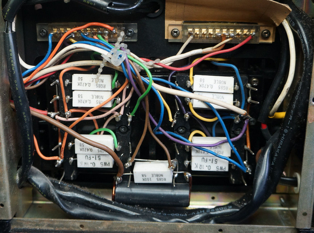

Also das sieht tatsächlich so aus, wie wenn das werksseitig schon falsch verdrahtet war - da sind an einem Kanal tatsächlich die drei o.g. Widerstände quasi überbrückt - Kabel der EDIT: Emitter an der falschen Seite angelötet (nämlich an der, die eh schon über eine Brücke verbunden ist. Hat wohl auch so funktioniert und mit dem o.g. Problem vermutlich gar nichts zu tun...

die 0,47 Ohm Widerstaende sind die Emitterwiderstaende der Endtransistoren. Sie sollen dafuer sorgen, dass sich die Belastung der drei an sich parallelgeschalteten Transistoren gleichmaessig(er) aufteilt.
Diese drei Widerstaende liegen ueber einen 0,1 Ohm Widerstand an der Ausgangsleitung. Mit diesem Widerstand wird der Ausgangsstrom (Summenstrom der drei Endtransistoren) erfasst. Der Spannungsabfall wird den Transistoren des Ueberlastschutzes Q12 und Q13 zugefuehrt, die bei Ansprechen die Ansteuerung der Treiberstufe Q14/15 begrenzen.
Einsatzpunkt ist eine Spannung von 0,6-0,7V ueber R13/15, was einem Strom von 6-7 A entspricht.
Das mit der falsch angeschlossenen Leitung bekomme ich im Moment nicht so ganz nachvollzogen ...

Hier ein Bild...die drei rosa Leitungen an den drei Widerständen müssten rechts hin. Links sieht man die Drahtbrücke...
Am anderen Kanal passt es...die ist aber um 180 Grad gedreht eingebaut.

Moment mal -- das ist doch eine Brücke über den 10Ohm-Widerstand am Ausgang. Sieht mir eher so aus, als hätte ein Schlauli die Spule L01 durch eine Brücke ersetzt.
Könnte für eine Schwingneigung der Endstufe unter Last sprechen.
Check das mal gegen den Schaltplan.

das liegt leider am Bild bzw. weil ich da von der Seite fotografiert habe - das passt, links hat die Brücke keinen Kontakt zum R.
