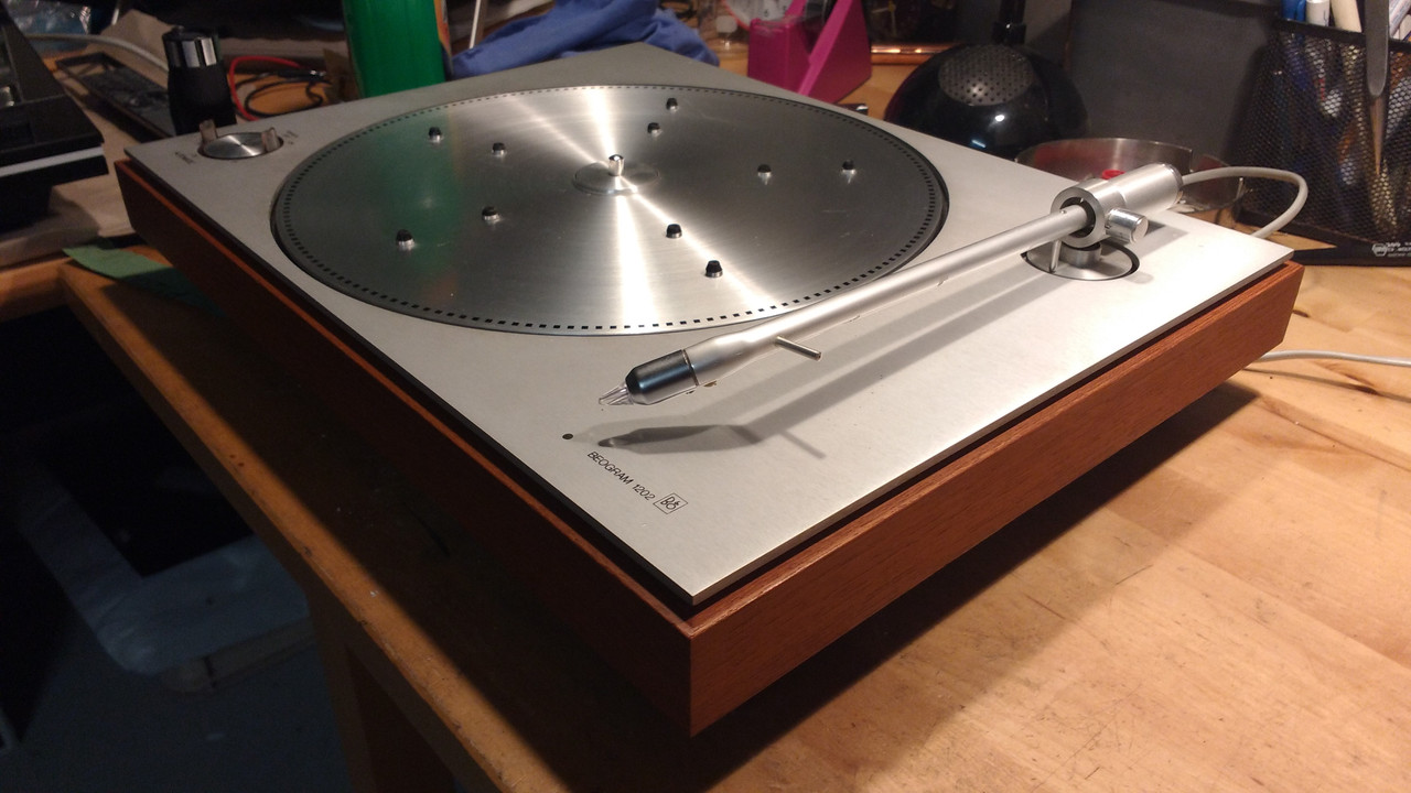

hier mal ein Bild von meinem guten Stück.
[Bild: FJIMG-20210222-213531.jpg]
Habe noch einen Spender BG1202 bekommen und von dem stammt diese wunderschöne fast makellose Zarge!
Wolfgang
