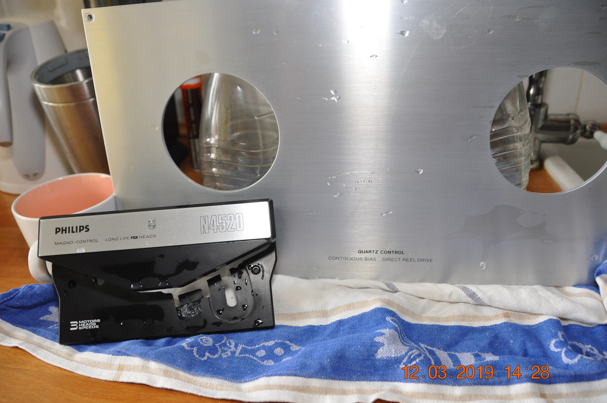

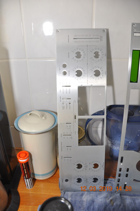

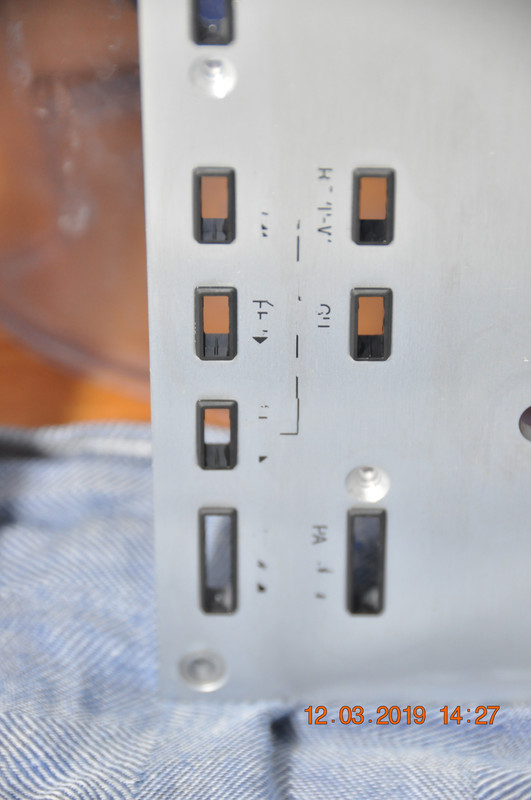

Tatsächlich hat es die Blende mit der Digitalanzeige zerrissen, das ist aber nicht schlimm. Ein Freund von mir macht Laserdruck und Laserbeschriftungen. Der macht das wieder heile. Auf der anderem Seite finde ich das auch irgendwie geil;-)
![[Bild: DSC-8389.jpg]](https://i.postimg.cc/hPzfXzLD/DSC-8389.jpg)
![[Bild: DSC-8390.jpg]](https://i.postimg.cc/R09Fpgjh/DSC-8390.jpg)
![[Bild: DSC-8391.jpg]](https://i.postimg.cc/NMnQtDP1/DSC-8391.jpg)
![[Bild: DSC-8392.jpg]](https://i.postimg.cc/NfSBSdrY/DSC-8392.jpg)

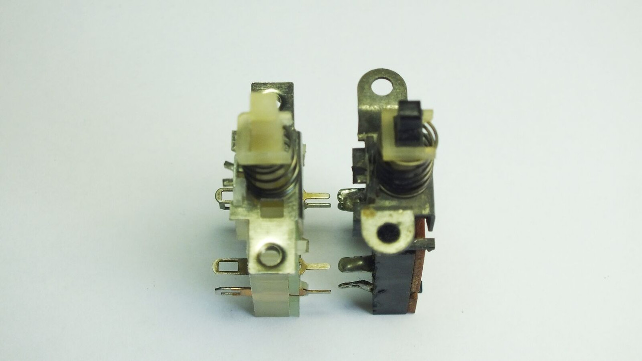

Da im Forum das Schalterproblem zur Sprache kam, hier der Link zum Schalter (der Verkäufer gibt 1a Tipps zum Umbau):
https://www.ebay.de/itm/Netzschalter-f%C...1438.l2649
![[Bild: s-l160.jpg]](https://i.postimg.cc/XYBgsSCw/s-l160.jpg)
![[Bild: s-l1600.jpg]](https://i.postimg.cc/BvWByYTR/s-l1600.jpg)

Sorry, ich habe nur eine Alternative für den Schalter gesucht, da dieser für die N 4520 nicht mehr angeboten wird. Bin also dann auf das erwähnte Angebot gestoßen.
Na guuut, dann kann das ja abgehakt werden

Eventuell der vom großen C, leider ist der Lochabstand 20mm anstatt 23mm - der Rest passt!

rafena hatte auch noch eine mögliche alternative Quelle zu ebay aufgetan:
Genauer: in 2 x um oder dieser hier
Das ebay-Teil trägt die Bezeichnung: "RFT-ETE-DDR 7502" und passt als Ersatz für den "Petrick 285/1" ohne dass neue Löcher in die Platine gebohrt werden müssten. Die Teile von RFT-Ersatzteile.de sehen optisch identisch aus, ich habe aber noch keins davon in der Hand gehabt.
