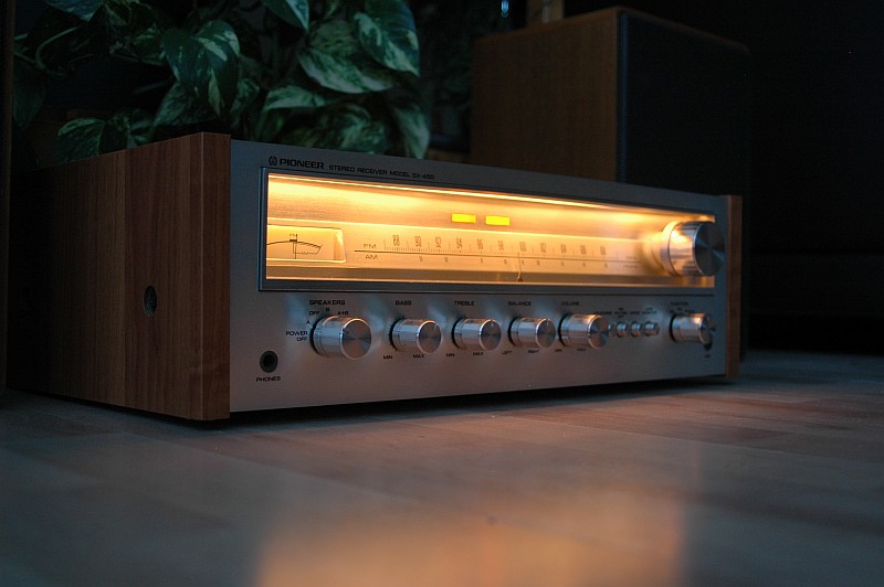

So da an dem Receiver sowieso nur Radio gehört wird und noch andere Baustellen hier rumstehen hab ich mich heute noch um die Optik gekümmert, jetzt bekommt der kleinen nurnoch nen schönen Schrank und ich muss sagen, er läuft wirklich viel und hat einen schönen Klang, auch wenn es nur ein Einsteigermodell ist! Macht echt Freude!
Ich hab die Seitenteil mit Dekorfolie beklebt, und weil ich grad dran war und meine Maus das schöner findet habe ich den Deckel auch gleich mitgemacht, so spar ich mir wenigstens das lackieren:
![[Bild: DSC_0212_k.jpg]](http://www.bluebravo.de/gemischtes/Geraffel/Pioneer/DSC_0212_k.jpg)
![[Bild: DSC_0216_k.jpg]](http://www.bluebravo.de/gemischtes/Geraffel/Pioneer/DSC_0216_k.jpg)
12.06.2011, 21:38
Klasse Arbeit!
Sieht prima aus!
Dirk
Sieht prima aus!
Dirk
13.06.2011, 09:26
Der Pioneer sieht jetzt wieder richtig schick aus!
13.06.2011, 09:59
Ja, sieht echt sehr gelungen aus, die Optik! Super gemacht....
13.06.2011, 10:01
Der sieht richtig Klasse aus,
würde sich bei mir auch gut machen
13.06.2011, 10:02
Hast du wirklich prima gemacht!
Welche Folie hat du verwendet?

Danke euch allen.
Die Folie ist vom Praktiker Baumarkt, leider hab ich die Umfolie schon weggeschmissen, das Dekor müsste aber Birne sein, die Firma steht noch hinten auf der Folie Alkor Venilia. Wenn man von nahe schaut erkennt man schon die Folie aber die ist sehr dick und nicht einfach nur glatt sondern etwas strukturiert das macht es etwas authentischer. Und günstig isses auch noch der Bogen ist noch zur Hälfte da und ich hab die Seitenteile 2x gemacht und die Folie kostet 5,80€.
