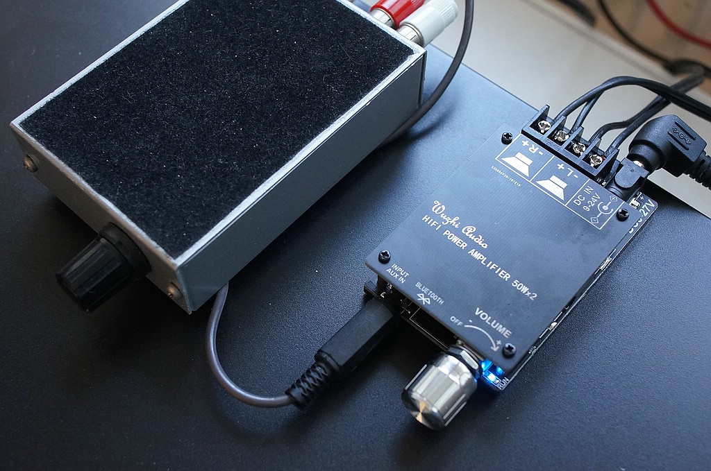

SONY stand gerade oben auf dem Stapel, und die ACRON 210C Speaker angeschraubt.....
CDP liefert für den AUX In etwas zu viel Pegel, darum "Vorregler" davor.
[Bild: 1024-DSC02635.jpg]
GEHT und Klingt... so gut wie man es für die Investition erwarten darf..

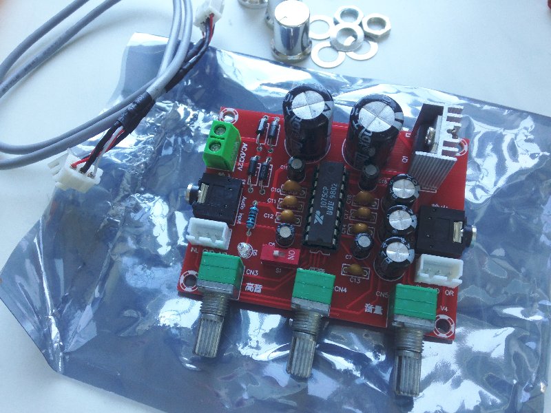

Die anderen Löcher folgen wenn das EQ-Modul Grin da is

Und sogar mit Kabeln.  Dance3  War nicht aufgeführt. Prima.

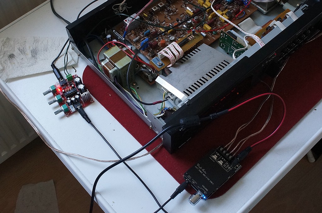

dann erst mal Probebetrieb
[Bild: 1024-DSC02641.jpg]
dabei mit Klinkenkabel verklinkert ääähhh verkabelt, 9V AC schon vom WEGA Trafo. Funktioniert, wie es soll. Nun doppelte Lautstärkeregelung möglich.

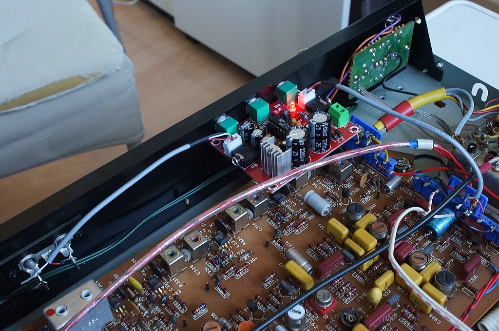

Danach raus, die 2 weiteren Potilöcher gefräst [mechanische Arbeiten dokummentiere ich eher nie  Lipsrsealed2 ] und das Teil verschraubt und verkabelt:
[Bild: 1024-DSC02642.jpg]
dabei eins der 2 mitgelieferten Kabel "mittig" gekappt, und die Seiten dann an der "braunschen" Tunerplatine und den wegaschen Cinch Buchsen verlötet.
so siehts von oben aus, LED zeigt, "STrom geht"

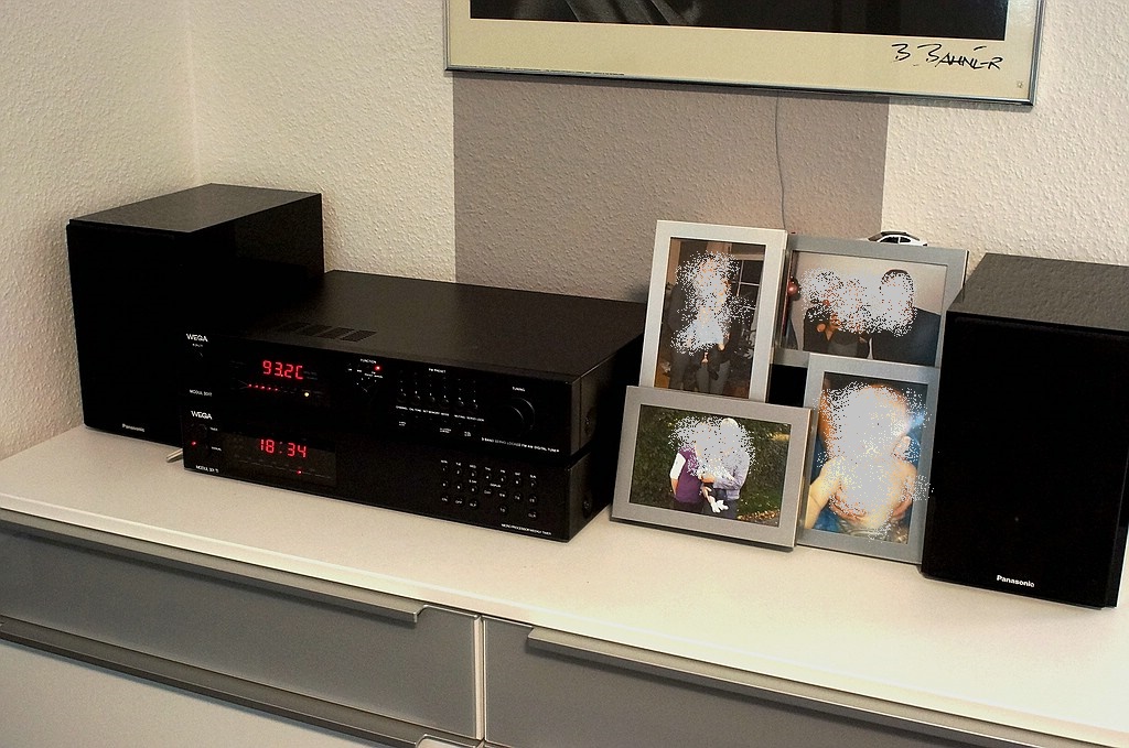

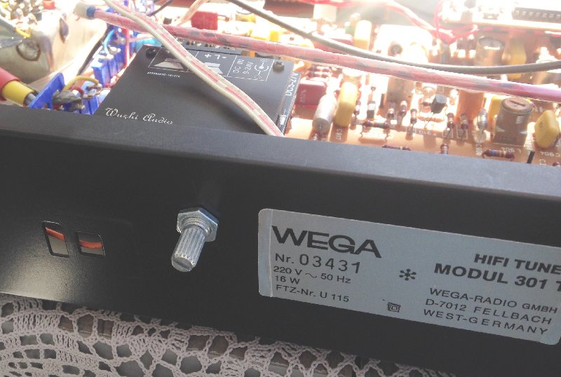

Rear view  (die schicken silbernen Hochglanzplastikknöppe bleiben ab, dran gedreht wird ja nach Soundcheck an den Pana-Boxen nicht mehr. Damit ist WEGA Tuner #03431 wirklich was spezielles.. mmhh. die 16W stimmen nun sicher nicht mehr.

und von der Seite fällt der Mini-Amp garnicht auf. Oldie Die Bilder sind schon sehr alt (Ben wird 9) und deshalb ausgeblichen.
