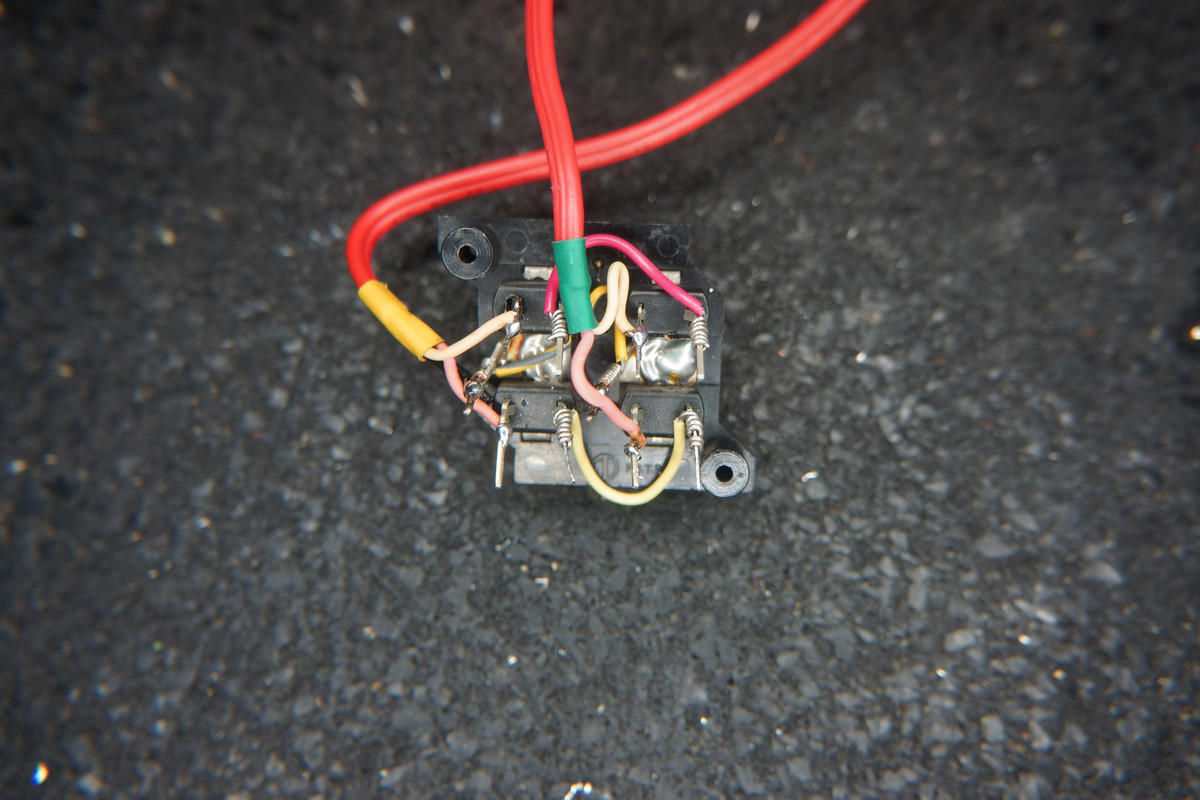

Bennes Marantz ist vorgestern hier eingetroffen und das Problem war schnell lokalisiert.
Die Pre / Mainbuchsen sind gebrochen und das hat wohl den Fehler verursacht, muß ich aber später noch genauer testen.

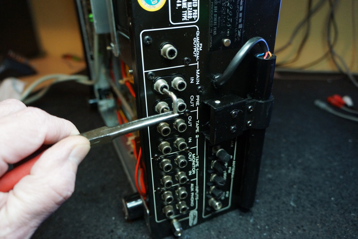

Hatte diese dann mal ausgebaut und die Brücken richtig gesteckt dann ging er wieder.
[Bild: DSC05235.jpg]

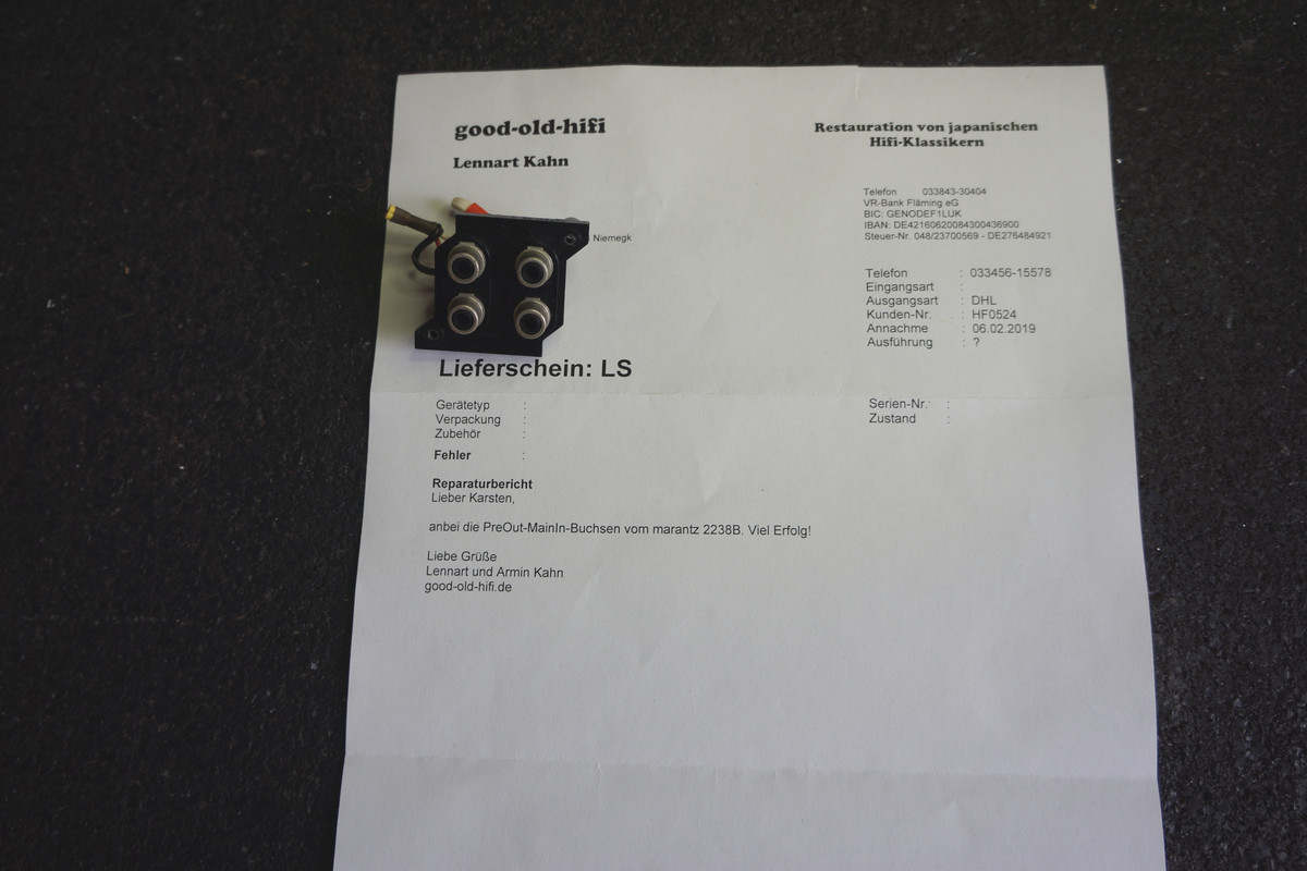

Leider hatte ich keine solche Buchsen rumliegen weshalb ich Armin angeschrieben hab ob er eine solche noch hat.
Ohne irgendwas dafür zu verlangen hat er sie aus einem Schlachter ausgebaut und mir geschickt, vielen Dank Armin  Freunde

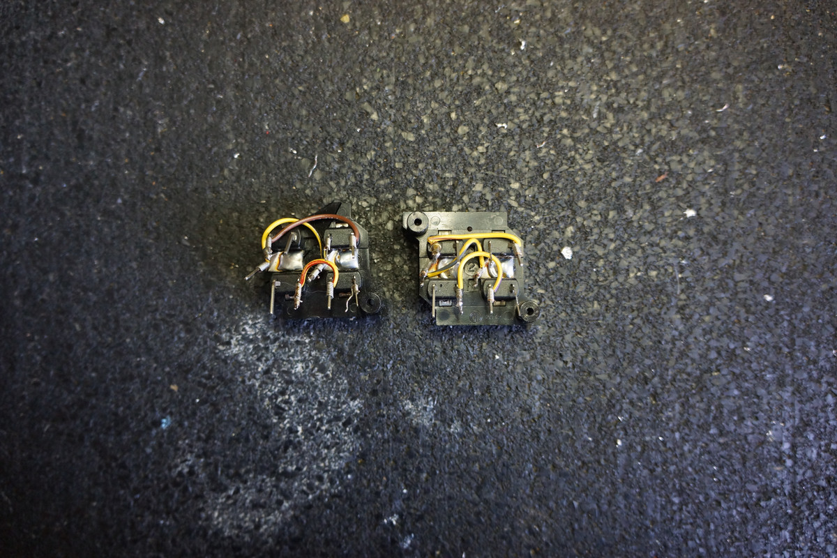

Jetzt wollte ich die neue Buchse einbauen und hatte auch schon alles so angeschlossen wie es war, stellte aber fest, dass es wohl ein Werkseitigen Fehler in der Bedrahtung der Buchsen gibt.
Es sind Brücken eingebaut und eigentlich brauch der keine Verbindungsbügel die in die Buchsen gesteckt werden um Pre mit Main zu verbinden. Ausserdem sind diese Buchsen besonders, es gibt hinten zwei Kontakte je Buchse die durch einen in die Buchse eingebauten Schalter (ähnlich denen die bei Kopfhörern die LS abschalten) unterbrochen werden, wenn man einen Stecker einsteckt. Steckt man einen Stecker in die Buchse bspw. bei Pre out um eine andere Endstufe an zu schliessen sollten eigentlich die Eingänge des Main unterbrochen sein. So wie die Buchsen aber verdrahtet sind ( ist original so) funktioniert das nur wenn man dann bei Main auch Blindstecker einsteckt, sonst liegt das Signal auch an Main In an und die Endstufe bekommt das Signal über die Werkseitig eingesetzten Brücken.
[Bild: DSC05255.jpg]

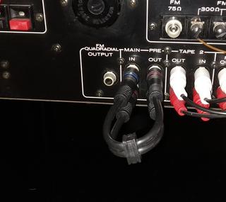

Hat jemand hier einen 2238 stehen und kann mal testen ob das bei dem auch so ist?
Also Bügel abziehen, falls welche drann sind, dann sollte der trotzdem spielen, dann in die Pre outbuchsen mal stecker reinstecken und testen ob die Endstufe trotzdem noch spielt.

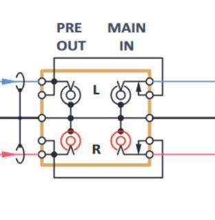

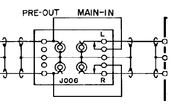

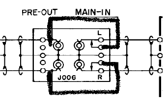

Es soll eigentlich so sein, dass ohne Brücken die Buchsen via Schaltkontakt verbunden sind (daher die verlöteten Drahtbrücken innen). Steckst Du nun einen Cinchstecker in die Main-In-Buchse, dann trennt der Schalter per Federkontakt die Verbindung zu dieser Cinchbuchse - somit läuft in diesem Kanal nichts mehr. Bei den PreOut-Buchsen bleibt die Verbindung erhalten, an den MainIN-Buchsen wird unterbrochen.
Hier der Schaltbildauszug dazu:
[Bild: Marantz-Pre-Out-Main-In.png]

Armin777
Lies nochmal, ich habe den Text verändert, Denn die PreOut-Buchsen unterbrechen nicht, nur die MainIn-Buchsen, daher ist die Verdrahtung korrekt.

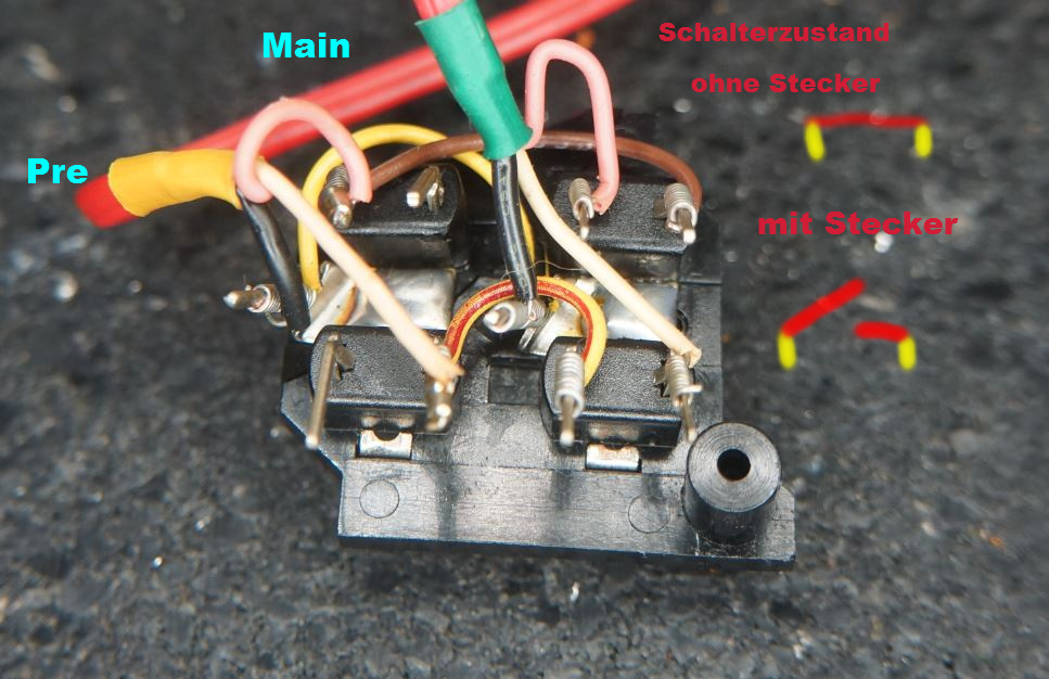

Das zeigt ja schon das die Verdrahtung an den Buchsen verkehrt ist Armin.
Hier mal die Buchse so wie sie verdrahtet war, ich hab alle möglichen Konstellationen durch geklingelt, die Main In wird erst getrennt wenn an diese Buchse ein Stecker gesteckt wird (braune Brücke)
Ich dachte auch das kann nicht sein aber es ist tatsächlich so, hat nur keiner gemerkt denn wenn wirklich jemand ne andere Endstufe angeschlossen hat waren ja auch die LS nicht an der Internen sondern an der externen Endstufe angeschlossen.
[Bild: Buchse.jpg]

Das Schaltbild von Armin passt im übrigen nicht zu der hier eingebauten Buchse, die ist anders verdrahtet.
Armin777
Stimmen denn die Verdrahtungen von der Buchse, die ich Dir geschickt habe, und der zerbrochenen überein?
Falls ja, ist das nicht "aus Versehen" passiert - dann steckt da "System" dahinter.

Armin777
Aber Karsten, die gebrückten Kabelverbindungen sind doch im Schaltplan eingezeichnet:
Entsprechen die nicht den eingelöteten Kabeln?

Das ist ja des Pudels Kern Armin, sie sind anders ausgeführt als im SM, laut dem Bild muß getrennt werden wenn ein Stecker entweder bei Pre out oder Main in steckt. So wie es jetzt ist wird erst getrennt wenn bei beiden Buchsen ein Stecker gesteckt wird (im rechten Kanal) und die Drahtbrücke für den linken Kanal ist noch anders als die rechte, passt aber auch nicht.
Hatte bis jetzt keine Zeit das zu ändern aber ich werd´s gleich mal ändern und dann ein Bild davon einstellen.
Die Bügel die drinn waren passen auch nicht wirklich, die Abstände sind nicht so das sie einfach reingehen, mal sehen ob ich das ändern kann oder ggfls. ander nehmen muß.

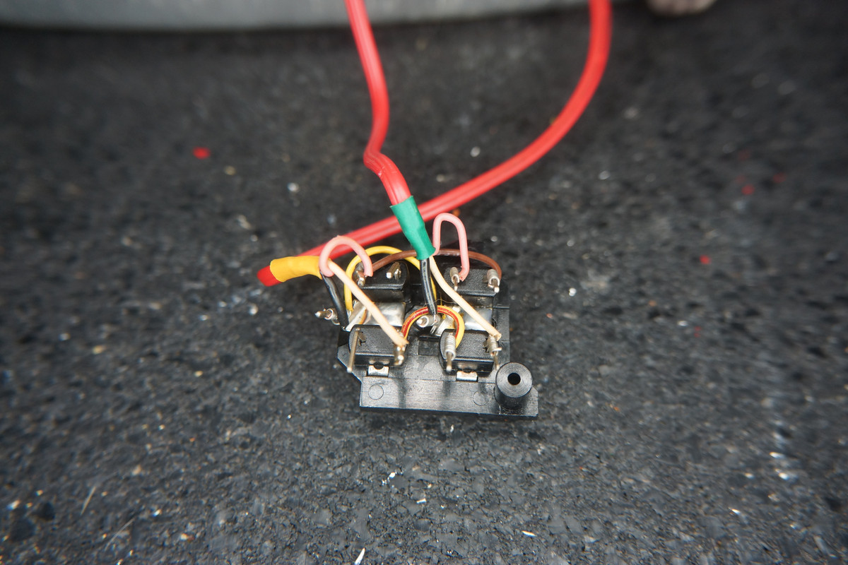

Nachdem nun die Drahtbrücken richtig gesetzt sind funktioniert es auch so wie es im SM angegeben ist, ohne Stecker verbinden die Drahtbrücken Main und Pre. Steckt man nun entweder bei Preout oder Main In ein Stecker ein wird die Drahtverbindung umgangen und die Signale liegen direkt an den Buchsen an so das, dass Signal über die Kabel zu externen Geräten geht.
Hier nochmal zur Verdeutlichung
Original wie es war
die beiden ausgebauten Buchsen sind gleich bedrahtet, kann also nur ein Fehler ab Werk sein
[Bild: DSC05256.jpg]
So müßen die Drahtbrücken gesetzt sein
[Bild: DSC05257.jpg]
und die Kabel von Main und Pre gehören so an die Buchsen
[Bild: DSC05258.jpg]

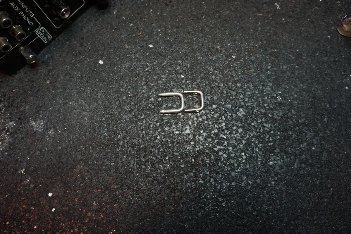

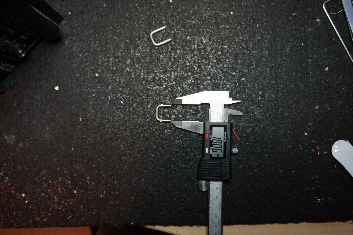

Weshalb diese Buchse gebrochen ist, ist nun auch klar, die sind zu klein und wurden mit Schmackes reingedrückt und das war dann zuviel für das Kunststoffteil.
Von Mitte Stift zu Mitte Stift gemessen müßten die Bügel 18mm haben damit sie korrekt passen, diese beiden sind enger und ausserdem auch noch unterschiedlich.

Die Schalterchen in den Prebuchsen sind nicht mehr die besten und haben Kontaktprobleme, hatte Armin ja weiter oben schon erwähnt. Also müßen jetzt solche Bügel zum Brücken her, nur leider hab bisher ich keine gefunden.

als die Abmessungen für diese Kurzschlussbügel sind entweder 19mm (von Mitte zu Mitte gemessen) oder 14mm - diese beiden Normen gab es jahrzehntelang an vielen, vielen Hifi-Geräten. Leider gibt es inzwischen diese Bügel kaum noch zu kaufen, wie Du ja oben auch schriebst. Wir (good-old-hifi) haben uns daher vor einigen Jahren entschlossen, diese Bügel nachzufertigen und bieten die preiswert an (6,90 Euro).

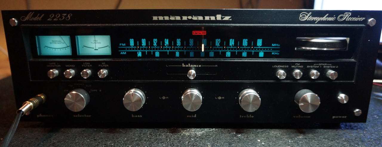

Übrigens ist der abgebildete Receiver kein 2238B, sondern ein 2238 in schwarz. Der 2238B ist das Nachfolgemodell mit der silbernen Skala.
/edit: und ja, ab Werk braucht der 2238 keine Buchsen zwischen Pre Out und Main In.

hab leider auch nur Sonybügel und die sind 14mm und passen nicht.
Kannst Du mir bitte ein Paar in 18mm schicken?
