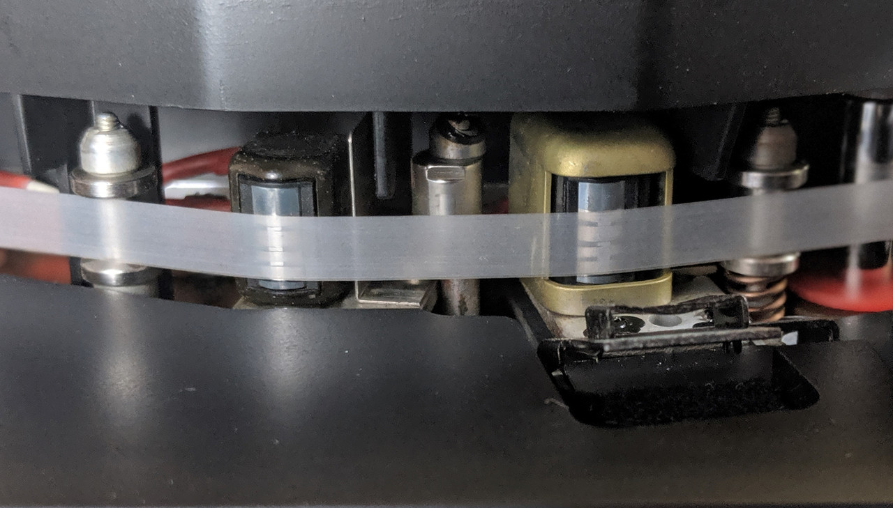

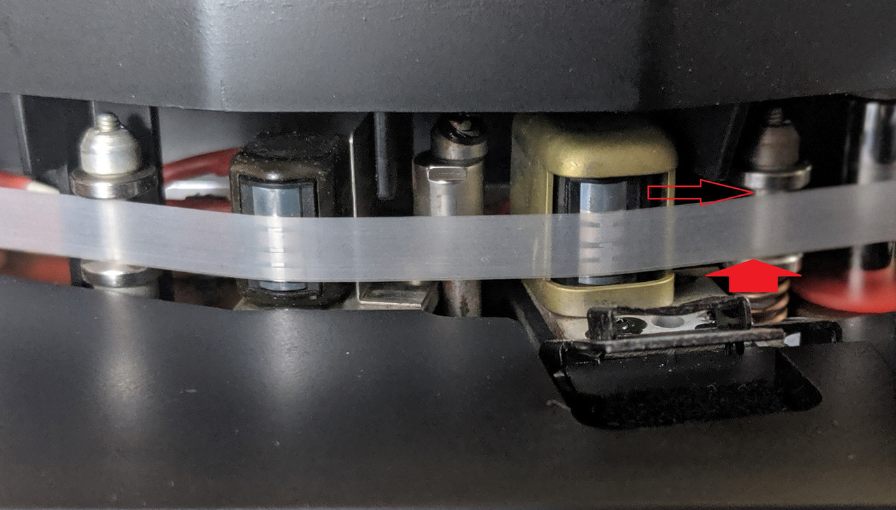

Danke Ulf,
Ich denke mir, wenn ich das Foto von mir betrachte, dass die Bandführung verstellt sein könnte
Im oberen Bereich der Bandführung scheint mir ein recht großer Abstand zu sein, vielleicht wird das Band gaaanz leicht nach oben gedrückt, somit würde dann der Wiedergabekopf zu tief sitzen. Ist aber nur ne Vermutung...

wie sieht es mit dem Aufnahmekopf aus steht der genauso in der Höhe? ist auf dem Bild nicht zu erkennen

12.06.2019, 21:04
sieht aus als ob das alles Schief ist, der Rechead ist der linke Ulf der Recht der Playbackkopf und der sieht total schief und zu hoch aus.
Das sollte man mit entsprechenden Messmitteln nach SM richtig einstellen, anders macht das keinen Sinn.

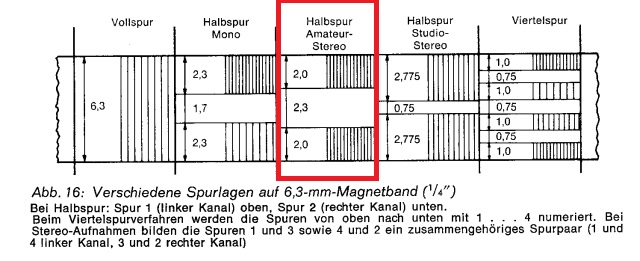

19.08.2019, 14:08
Hallo
Zurück zum Ursprungsthema. Ich hab rein Interessehalber mal ein Viertelspurband auf einer Halbspurmaschine gelöscht
und jetzt, anders als erwartet ,bleibt ein sogar relativ lauter Rest Altbespielung auf einer Spur . Woran liegst ?

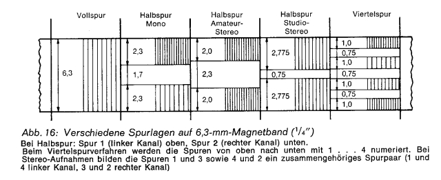

19.08.2019, 20:58
ist zu erwarten, wenn man sich die Spurlagen anschaut:
![[Bild: Spurlagen-Masse.jpg]](https://i.postimg.cc/G2F4LKZB/Spurlagen-Masse.jpg)
Nur mit einer Studio-Halbspurmaschine mit "Schmetterlingsköpfen" würde Viertelspur komplett gelöscht werden edit: wobei dann da wohl eh meist ein Vollspur-Löschkopf verbaut ist

20.08.2019, 13:40
Wobei die "Schmetterlingsköpfe" nichts mit der kompletten Löschung zu tun haben: entscheidend ist der "Rasen" zwischen den Spuren.
Und der ist bei Studiomaschinen in Halbspur (unabhängig davon, ob sie Schmetterlingsköpfe haben oder nicht) kleiner als beim Heimstandard.

sieht auf der Skizze aber so aus
Würde mich mal interessieren, ob es da wirklich verschiedene Rasenbreiten gibt/gab
20.08.2019, 18:29
Der Löschkopf eines Magnetbandgerätes sollte doch wohl in der Lage sein, die Spurbreite und ggf. ein wenig mehr dessen, was dann der Aufnahmekopf desselben Gerätes beschreibt und der Wiedergabekopf dann abtastet, löschen zu können. Ansonsten macht das doch keinen Sinn bzw. wäre der Löschkopf fehlerhaft. "Reste" dessen was sich auf dem "Rasen" zwischen den Spuren befindet, sollten bei der Wiedergabe keine Rolle spielen, wenn die Kopfeinstellung stimmt. Wenn man das Band auf einem mit abweichenden Spurbreiten/-Anzahl ausgestatteten Gerät abspielt, kann das natürlich schiefgehen, nicht nur wegen der Lustigen Vierspur-Verteilung bei RTR.
Daß Studiogeräte weniger Rasen zwischen den Spuren verwenden, war mir allerdings neu - verzichtet man also zugunsten höherer Aussteuerbarkeit (oder Rauschabstand) auf bestmögliche Kanaltrennung!? das dachte ich eigentlich eher umgekehrt, so kann man sich irren. Und warum sollten 2-Spur Stereo-Geräte schmalere Spuren als 2-Spur Mono-Geräte verwenden? - vermutlich nur historisch zu verstehen.
20.08.2019, 18:45
Nö, weil Du Mono aufgenommen auf einem der Halbspurkanäle eben noch einen zweiten in gegenläufiger Richtung bekommst.
Das mit der Rasenbreite war mir auch neu. Wo liegt Amateur- und wo Studionorm an und wie finde ich das heraus?

20.08.2019, 20:45
Selbstverständlich gibt es verschiedene Spurbreiten, ist doch in dem Diagramm von havox dort oben klar dargestellt.
Und wenn ihr euch so gar nicht sicher seid, welche davon auf eure Halbspurmaschinen zutrifft, braucht ihr bloß nachsehen und im Zweifelsfall messen.
Oder hier fragen......wobei ich davon ausgehe, das hier höchstens eine Handvoll Personen außer mir überhaupt noch Studiomaschinen mit entsprechenden Köpfen zu Hause hat.
Und nochmal: mit Schmetterling hat das nichts zu tun. Das war nur eine Art, Tonköpfe zu fertigen. Das war allerdings im Studiobereich weiter verbreitet.

wahrscheinlich die, man kann es erkennen wenn man sich die Tonköpfe mal anschaut
![[Bild: Spurlagen-Masse.jpg]](https://i.postimg.cc/c4W106tk/Spurlagen-Masse.jpg)

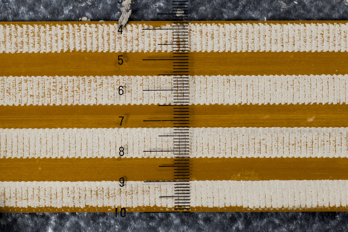

![[Bild: IMG-0752.jpg]](https://i.postimg.cc/jqWzV3Yd/IMG-0752.jpg)
![[Bild: img_58601024zvxdk.jpg]](https://abload.de/img/img_58601024zvxdk.jpg)
