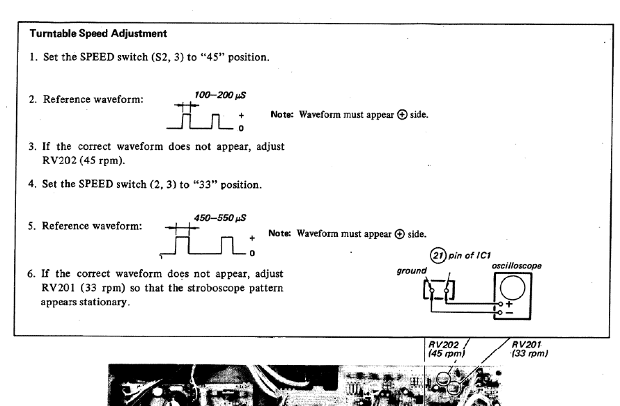

Die Trimpotis sind ein ganz heißer Tipp, hierzu einmal bei vinylengine.com das Service Manual herunterladen! Hast du eventuell kürzlich den Plattenteller heruntergenommen? Im Inneren befindet sich eine ferromagnetische Beschichtung, die von einem Tonkopf, der auch noch richtig justiert werden will, abgetastet wird. Diese Beschichtung darf nicht beschädigt werden!

sind aber auch keine Pitchpotis in dem Sinne, sonder damit werden Rechtecksignale eingestellt, dazu brauchts n oskar um die genau ein zu stellen.

(14.06.2019, 10:43)Der Karsten schrieb: [ -> ]sind aber auch keine Pitchpotis in dem Sinne, sonder damit werden Rechtecksignale eingestellt, dazu brauchts n oskar um die genau ein zu stellen.
Stimmt:
[Bild: sony-psx60-speed.png]
