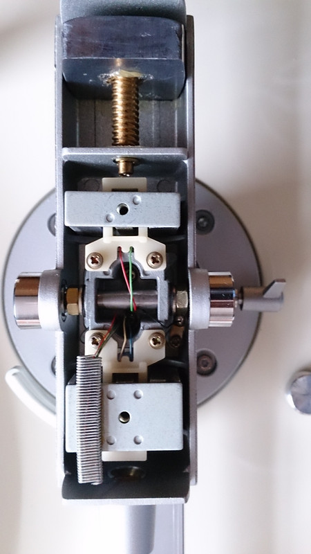

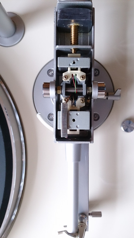

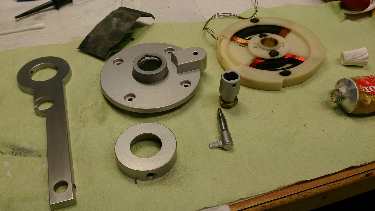

(08.04.2020, 19:30)scope schrieb: [ -> ]Das Leuchtmittel ist in etwa 10 min ausgewechselt.Der Meinung schliesse ich mich an: Es gibt kaum Leute, die gewissenhaft und nach dem Zerlegen des Armes diesen wieder auf Werkseinstellung abgleichen können.
Btw...Es wird hin und wieder behauptet, dass der Service dieser Tonarme ausgesprochen problematisch sei, und das es kaum Leute gäbe, die das noch reparieren könnten. Das sind "urban legends", da es in der Regel nichts Besonderes ist. Eine reine Fleißarbeit, wenn man z.B. den Arm teilweise zerlegen muss.
Auf dem Bild ist der Arm schon wieder zusammen gebaut, ich finde bestimmt das Bild noch auf der HDD. Für mein dafürhalten braucht man schon ein wenig Ahnung davon. Ich meine nicht die Microschalter, die ich auf Reed Relais umgebaut habe, sondern wenn die Mechanik verharzt ist.
Wäre so meine Meinung.

Zitat:Es gibt kaum Leute, die gewissenhaft und nach dem Zerlegen des Armes diesen wieder auf Werkseinstellung abgleichen können.
Das sollte man m.E. etwas genauer definieren. Unter´m Strich gibt es heute (wie damals) verglerichsweise wenige Menschen, die sich praktisch mit Hifi-Technik beschäftigen. Vielleicht jeder Fünftausendste (?), und wer noch nie einen Platenspieler zerlegt hat, wird so ein Gerät zweifellos nicht wieder hinkriegen.
Wenn man die Gruppe der Reparierenden aber auf die kommerziellen Werkstätten beschränkt, dann sind es prozentual gesehen weitaus mehr Techniker, die so ein Gerät wie abgebildet auseinanderpflücken , entharzen (also reinigen) , wieder zusammensetzen und justieren können....WENN SIE ES DENN WOLLTEN, und auch entsprechend bezahlt bekämen.
Wenn das jemand auf dem Küti macht, weil die Winterabende so lang sind, und im TV nur Wiederholungen laufen, dann sieht die Sache völlig anders aus. Da können dann auch 20 Stunden auflaufen....kein Problem
Kostet ja nichts.Meine Frage in die Runde: zerlegt man als gewerbetreibender Dienstleister so einen Sony Plattendreher in der Form, wie es die oben dargestellten Bilder zeigen, setzt ihn wieder zusammen und justiert den ganzen Kram wieder, wird welcher Zeitaufwand auf der Rechnung stehen?? Was meint ihr?
Dabei ist zu beachten, das diese Plattenspieler völlig funktionstüchtig zwischen 450 und vielleicht 800 € verkauft werden. Manchmal sogar mit dem Zusatz "serviced".
Es geht also nicht so sehr um die vorhandenen "Fähigkeiten", die in diesem Fall ganz sicher nicht ausgesprochen hoch ausfallen müssen, sondern um die Sorgfalt, die Liebe zum Detail (so muss man es zumindest verkaufen)
und somit die Anzahl der abzurechnenden Stunden.Da winken dann sicher viele Besitzer dankend ab und verkaufen das Gerät "an Bastler" im Internet.
