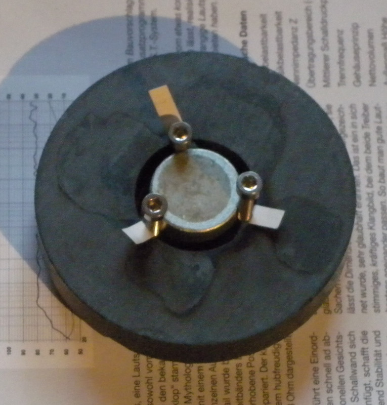

Eben habe ich den ersten Hochtöner demontiert.
Im Netz hatte ich ja schon welche gesehen bei denen
sich die verklebung der Polplatte gelöst hatte.
Außerdem hatte ich auch damit gerechnet den Schaumgummi-
popel hinter der Kalotte ersetzen zu müssen.
Aber nicht damit dass beide klebungen verschwunden sind.  Flenne
[Bild: JBL-036ti.jpg]
Gut das ist reparabel, wirft aber kein gutes Licht auf die
JBL Qualität.  Sad2
Beim 2ten sind die klebungen noch i.o.
Immerhin. Sad2

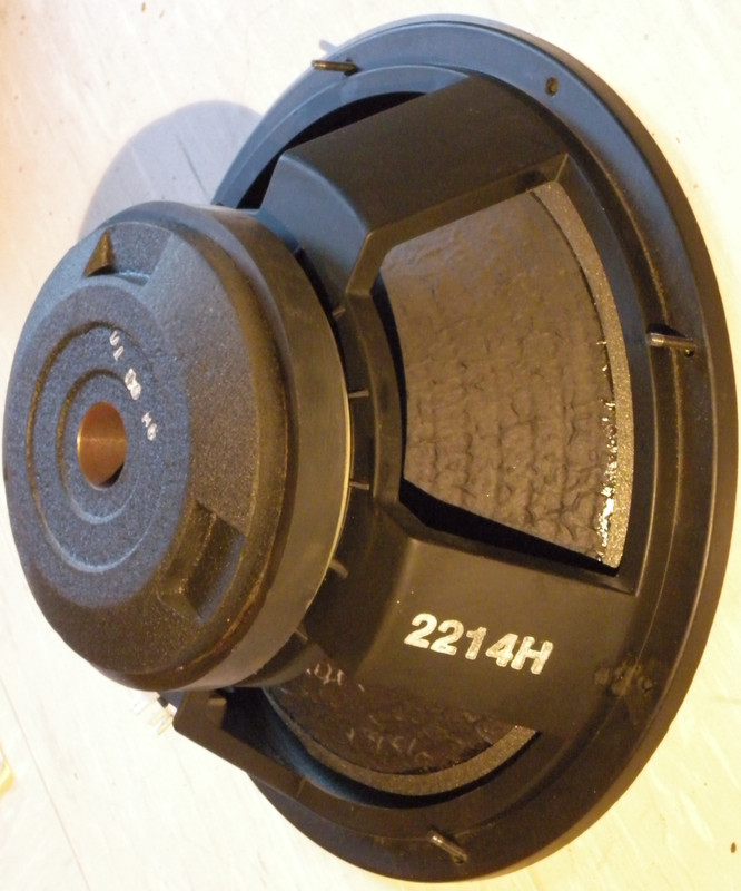

Was die Chassis angeht finde ich den:
[Bild: JBL-2214-H.jpg]
schon durchaus vielversprechend.... Floet
(Sieht auf dem Bildchen deutlich harmloser aus... Sad2 )

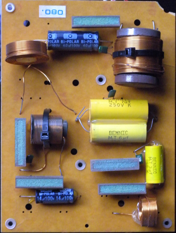

Habe eben mal einen Blick auf die Weiche geworfen,
vonwegen Version und so.
Auf der Unterseite ist ein großes Logo "ACR" ?
(Meine Infinitys hat ja auch MB-Quart gebaut.)
Mache morgen mal ein Bild.
Zu den Sparmaßnahmen der GI-Version gehören
auch extrem kurze interne Kabel, ohne ablöten
bekommt man die Weiche nicht ´raus. Sad2
Hier mal die "ACR"-Weiche.
[Bild: JBL-Weiche-ACR.jpg]
[Bild: JBL-Weiche.jpg]
Denker

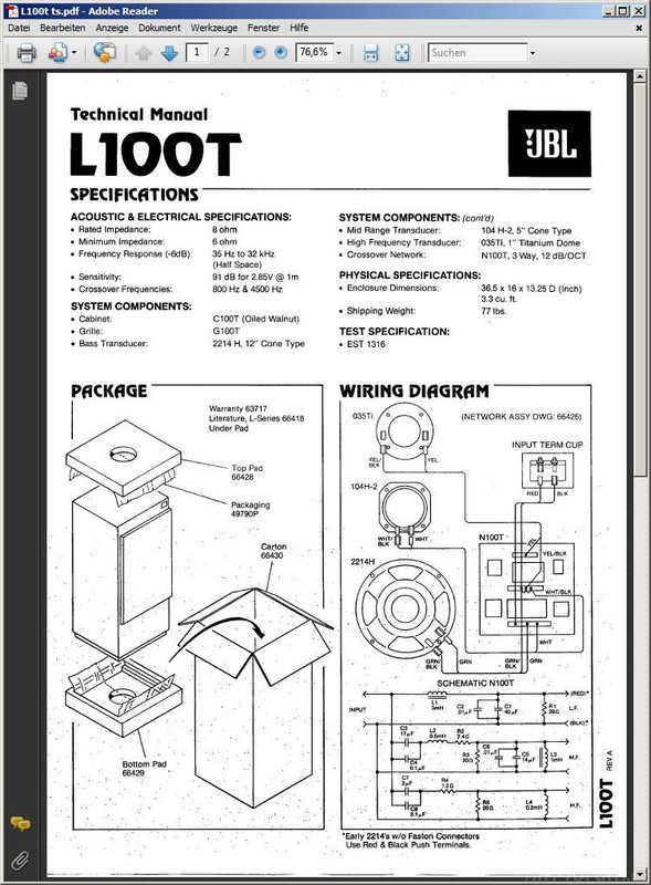

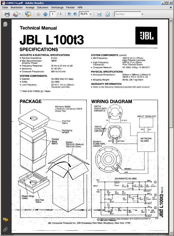

Hallo
Die Weiche der L100T sieht deutlich wertiger aus. Guck ma bei guggel .
sie wirkt auch preisiger.
Die "T" und "T3" habe ich mir natürlich längst angesehen.
"T3" hat aber einen anderen Hochtöner.
Auf die dauer wird dieses Sparbrötchen da nicht
drinnen bleiben.
Weil ich die Spulen für die T-Weiche, nach möglichkeit,
nicht ohne Not neu kaufen will, brauche ich erstmal
ein taugliches LCR-Meter.  Flenne
[Bild: jbl-l100t.jpg]
[Bild: jbl-l100t3.jpg]
Kein Wunder dass sich der Hochtöner zerlegt
hat. Der Kleber lässt sich einfach per Ziehklinge
rückstandsfrei entfernen.
Wird durch 2K Epoxy ersetzt.
Sitzt jetzt bei 80 Grad Umluft im Ofen. Kaffee
[Bild: JBL-HT-Kleben.jpg]
Nachtrag:
Der bricht nicht mehr. LOL
Ob ich aber den Luftspalt genau genug getroffen
habe merke ich erst wenn der Chinamann 3 mal
klingelt. Raucher
