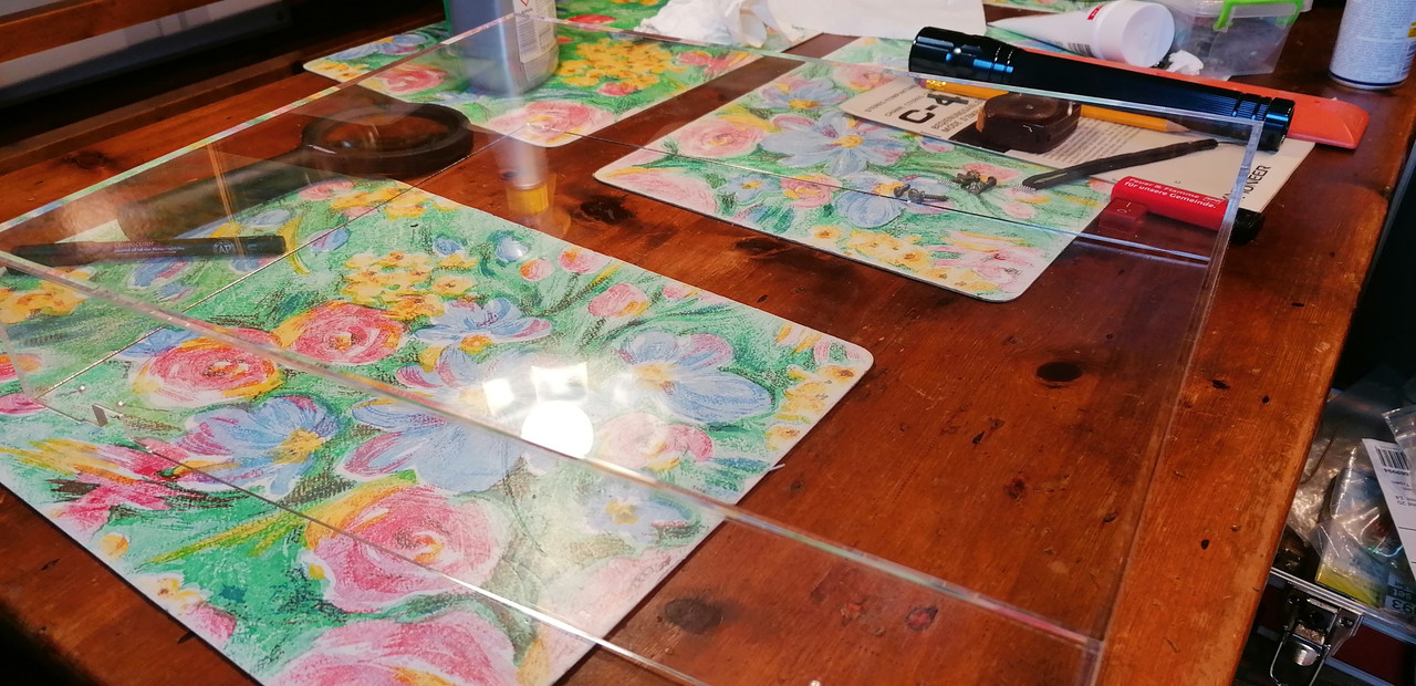

![[Bild: IMG-20200207-131505.jpg]](https://i.postimg.cc/MGyCgfkT/IMG-20200207-131505.jpg)
![[Bild: IMG-20200207-131515.jpg]](https://i.postimg.cc/bY67Xj5Q/IMG-20200207-131515.jpg)
Also die Haube ist aus 5 Teilen zusammengeklebt? Nicht ein U (Thermisch geformt) mit 2 Seitenteilen zum Kleben?
Was willst du noch um dieses Geld wenn sie thermisch geformt wäre kostet eine Einzelanfertigung ein Vermögen. Besser als eine zerkratzt gebrochene Haube. Geh halt woanders hin.
Undank ist der Menschenlohn.
Ich freue mich über diese Quelle sehr und bin nicht bereit mich mehr zu äußern.
Was soll das blöde Gepöbel? Ich kann es nicht auf dem 7 " TAb erkennen. Hab einfach gefragt.
Mit der richtigen Maschien wäre das Biegen zweier Kanten ohen teurer zu werden kein Problem.
Etwas mimosig
Kein Mensch pöbelt. Viel Ahnung hast du trotzdem nicht von der Herstellung einer Haube
Da in diesem Forum gibt es immer Streit das nervt.
Wollte nichts anderes als euch teilhaben lassen.
Sicher gibt es andere Lösungen aber die haben ihren Preis
Danke fürs Teilhaben lassen. Preislich sind diese Hauben sicher unschlagbar.
Mir kommt es aber bei einer neu gefertigten Haube hauptsächlich auf sehr saubere Verarbeitung an. Das große Problem sind die Klebekanten. Die waren, egal bei welchem Hersteller, immer unsauber, mit Luftblaseneinschlüssen und oft mit noch sichtbarem Sägeschnitt.
Ich habe dann bei
Bootsscheiben endlich perfekte Arbeit für kaum mehr €uros bekommen. Der Herr Eckstein ist in Forenkreisen eigentlich auch bekannt. Meine Bestellung war aus drei Teilen gefertigt. Deckel, Front und Rückwand aus einem Teil mit sauber gebogenem Radius. Die Seiten eingeklebt. Die Sägekanten werden vor dem Verkleben geschliffen und poliert. Es gibt keine Luftblaseneinschlüsse. Nach dem Verkleben werden die Spalten nochmals mit flüssigen Kleber aufgefüllt und somit zugespachtelt, danach final poliert. Sehr aufwändig, sieht fast aus wie ein Teil.

Wobei ich die aus 5 Teilen gebauten Hauben für den Zweck ansehnlicher finde, weil es keine unterschiedlichen Kanten gibt.
4? Also ein L und 3 Seiten.
Zumindest vorne hübsch die Kante. Ist dann sinnvll, da die "Ls" dann nicht ggf. unterscheideliche Biegeradienstreuungen durch genaue Schnitte korrigiert werden können, beim U ist das Tiefenmaß fix...
Dann kannst über einen Besenstiel formen
