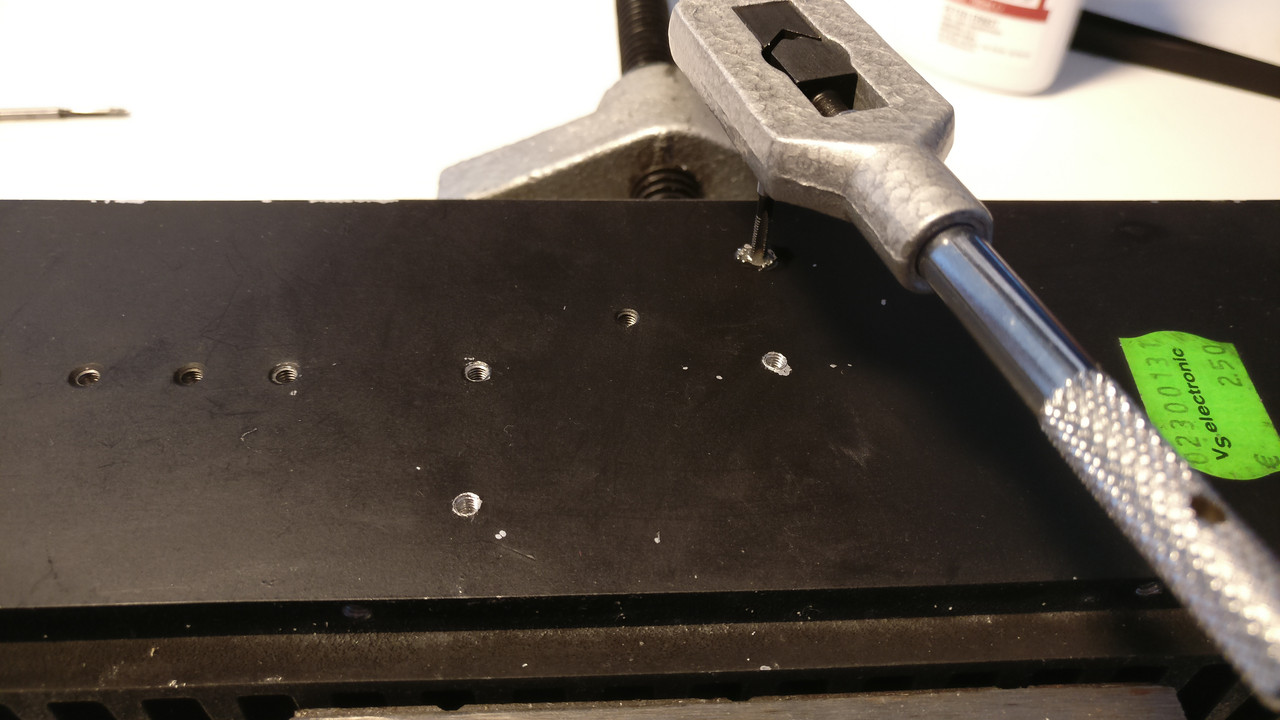

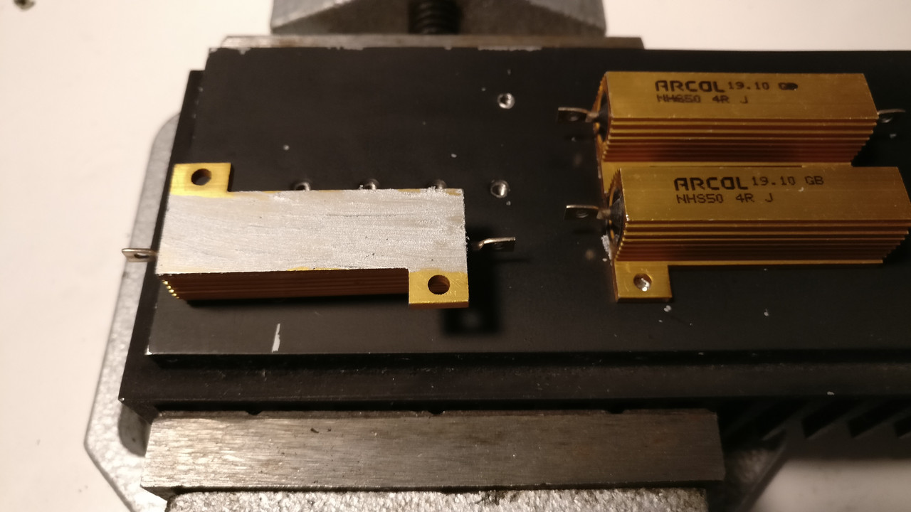

Zunächst müssen einige Gewinde geschnitten werden, wobei ich einige der vorhandenen mitnutzen konnte.

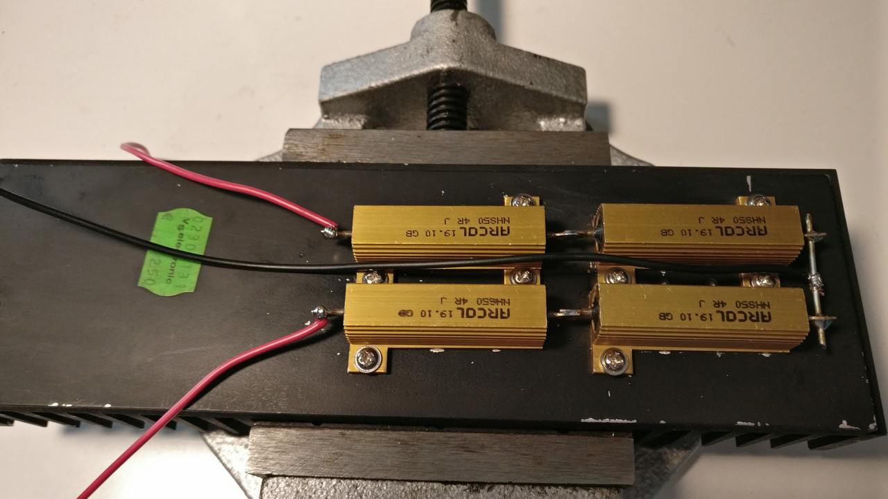

Dann konnten die einzelnen Widerstände montiert und verlötet werden.
[Bild: IMG-20200205-163756.jpg]

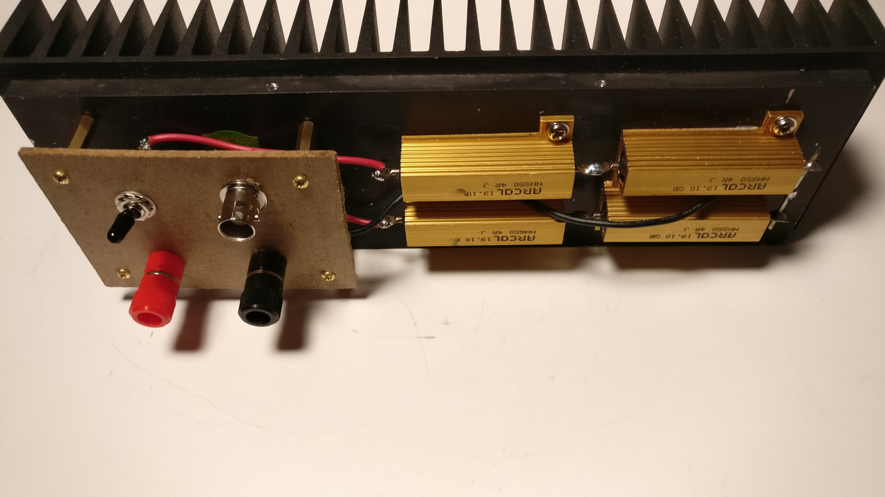

Ein erster Belastungstest zeigte normales Verhalten und gleichmäßige Erwärmung des Kühlkörpers.
[Bild: IMG-20200207-114638.jpg]
[Bild: IMG-20200207-114649.jpg]

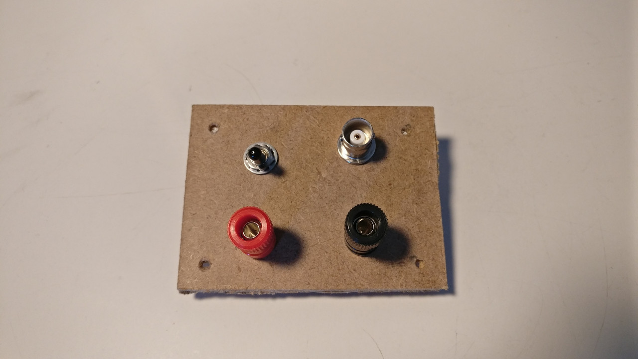

Die Anschlussterminals habe ich aus Hartfaser hergestellt, nicht schön aber funktional und es war gerade nichts anderes da.

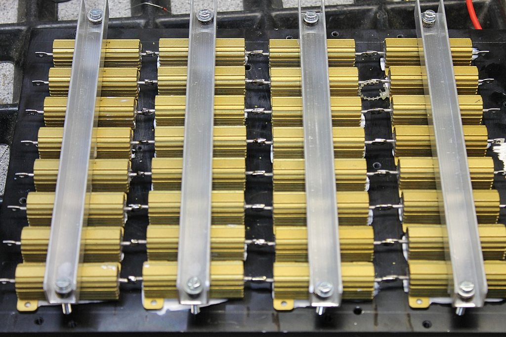

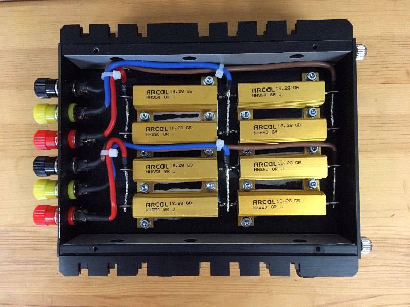

Ich habe zwei dieser Widerstände in ein Gehäuse eingebaut.
[Bild: pwN2Tt0.jpg]

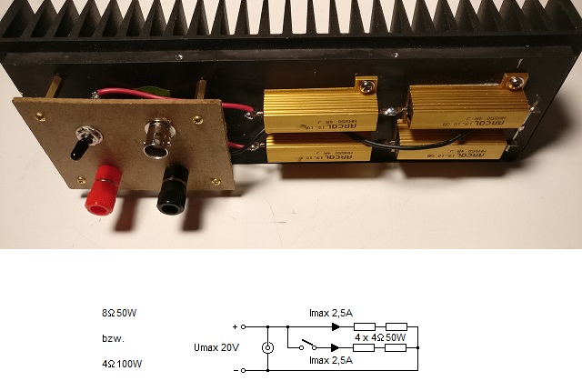

Felix, bitte erkläre diesen Umstand genauer.
Was genau, silomin?
Silomin

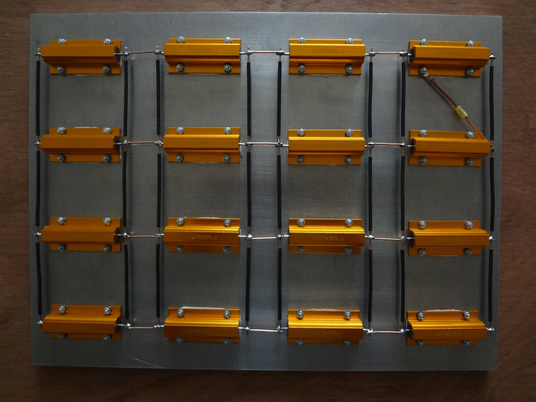

Eventuell fällt dir im Vergleich zu MiDegs Konstruktion etwas auf ?
[Bild: E2nsH9S.jpg]
In einer Reihenschaltung verdoppelt sich die Leistung nicht.
Silomin
(17.02.2020, 14:00):RealHendrik schrieb: [ -> ]Hast Du dort wirklich vier Widerstände à 4 Ohm 50 Watt verbaut? Dann ist er mit 100 Watt bei acht Ohm und 200 Watt bei vier Ohm belastbar.
Nein.
(17.02.2020, 16:18)Silomin schrieb: [ -> ]In einer Reihenschaltung verdoppelt sich die Leistung nicht.
Meine Berechnung des Widerstandes von Felix ist schon korrekt.
(Hatte ich extra vorgerechnet, weil es ein bekanntermaßen beliebter Denkfehler ist Wink3 )
