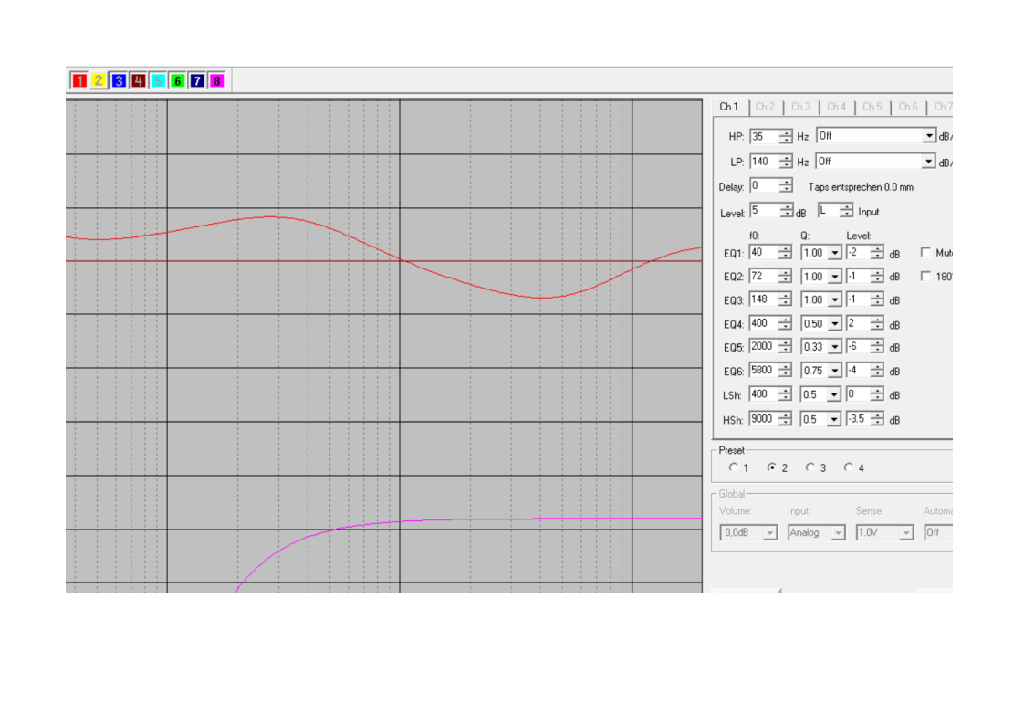

(24.02.2020, 08:31)Der Karsten schrieb: [ -> ]Du könntest mit einem EQ die Mucke im Läppi dahingehend verändern bis es Dir zusagt, ist erstmal die billigste Variante.
Dafür setze ich den DSP ein. So sieht die Benutzeroberfläche und die jetzige Kurve aus.
Schön ist, dass ich vier verschiedene Presets speichern kann.
Wie man sieht musste ich die Mitten stark absenken, entspricht aber völlig dem Datenblatt des Herstellers.
Analog ist das jetzt auch alles ganz toll. Beim digitalen Zweig bekomme ich diese... Härte nicht raus.
[Bild: Frequenzgang.png]
Der Karsten
was meinst Du mit Härte?
EQ 4 (400Hz) hast Du +2dB EQ5 (2000Hz) -5 oder 6 ist nicht richtig erkennbar.
Der Bereich zwischen 600 und 2000Hz wäre wohl für Dich interessanter probier mal in diesem Bereich den EQ ein zu setzen, vielleicht mildert das die Härte (was immer Du damit meinst)
Ich würd anfangen bei 600 800 und 1200Hz mit den Reglern zu testen.

Disco
(24.02.2020, 11:09)Der Karsten schrieb: [ -> ]was meinst Du mit Härte?
Was meine ich mit Härte? Schwer zu beschreiben. Vielleicht ein leicht klirrender Ton? Festmachen kann ich den auch nicht.
Ich denke dass es dass ist was man mit einem "digitalen" Klang meint.
