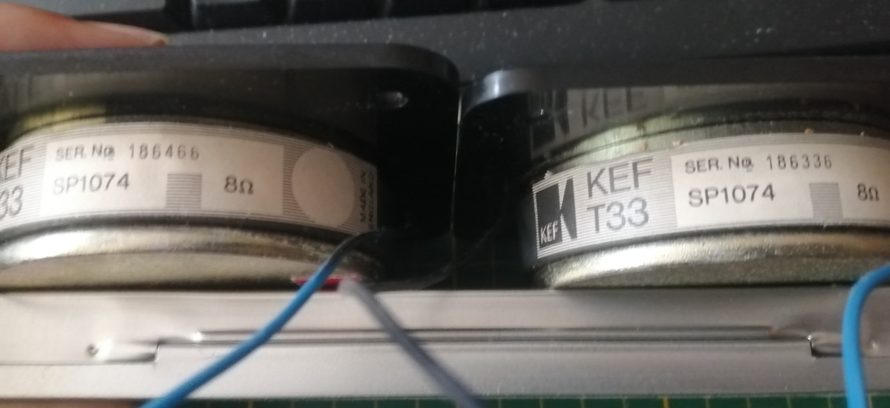

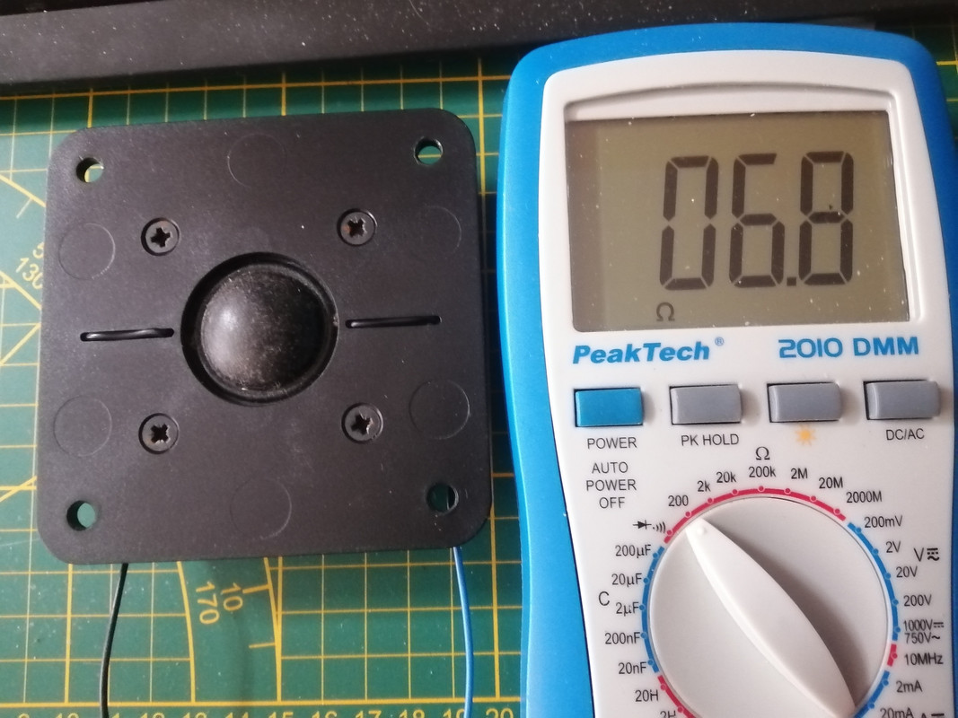

Bei mir liegen zwei T33A die ich nicht mehr nutzen werde.
Fals dieses das richtige Modell ist kann man die erwerben.[Bild: IMG-20200502-180737.jpg]
[Bild: IMG-20200502-180834.jpg][Bild: IMG-20200502-182106.jpg]
Hallo Werner,
Danke für das Angebot, sind aber leider 8 Ohm Chassis. Meine Kef haben den T33 mit 4 Ohm.
