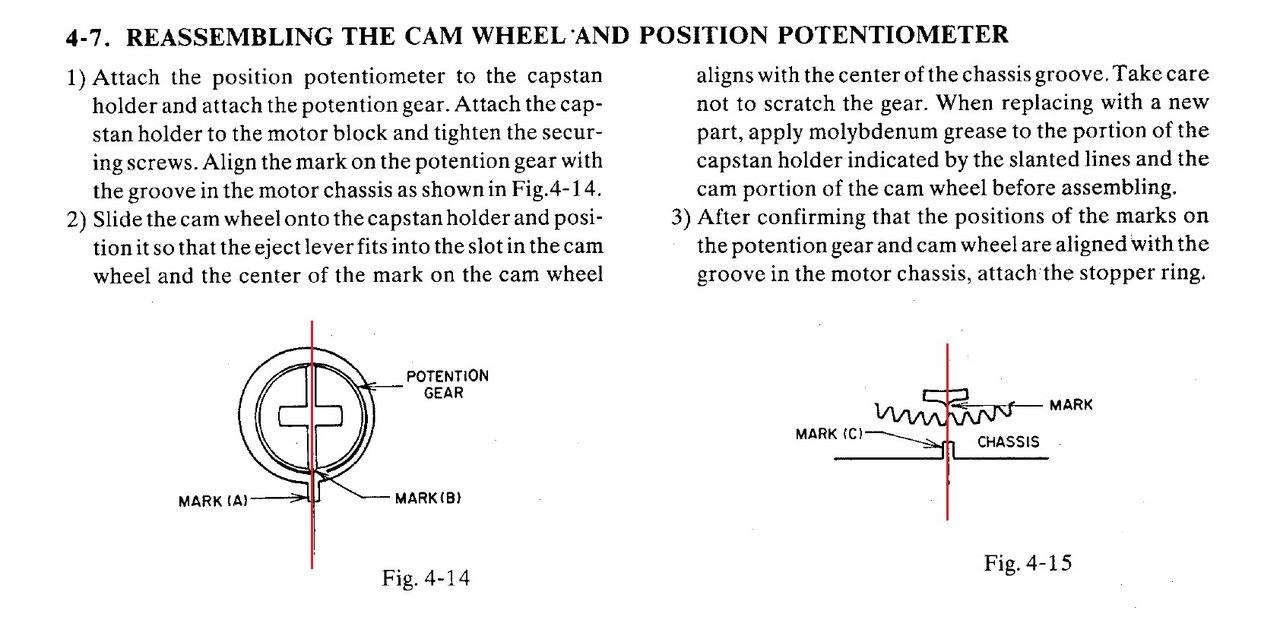

Bevor man das Laufwerk auseinandernimmt, sollte man die Lage der linken Andruckrolle bei Play kontrollieren.
Dafür müssen die Kerbe am Kurvenzahnrad und die Makierungen am Laufwerk übereinstimmen. Der Zapfen
mit der Feder muss dabei frei stehen. Auf dem Foto steht dieser Zapfen nicht frei und liegt am Schiebegestänge an.
Dadurch drückt die linke Andruckrolle nicht mit der nötigen Kraft gegen die Capstanwelle.
![[Bild: DSCN2869-A.jpg]](https://i.postimg.cc/nLjbttK8/DSCN2869-A.jpg)
Wenn der Zapfen der Andruckrolle nicht freiliegt, muss man 1,5 bis maximal 2mm vom Blech des Schiebegestänges entfernen.
![[Bild: DSCN2916-A.jpg]](https://i.postimg.cc/6p1sT8PG/DSCN2916-A.jpg)

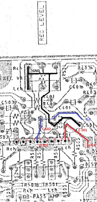

Das GX-75MKII hat einen Bestückungsfehler beim Aufnahmevorverstärker IC501, den man unbedingt beseitigen sollte.
Der Bauteile-Aufdruck von C502 ist auf der Platine falsch beschriftet und dadurch wurde dieser Elko auf der Platine verkehrt bestückt.
Der schwarze Leiterzug ist die Masseleitung bei IC 501. An Pin 4 des Operationsverstärker liegt die negative Betriebsspannung (blau) an, aber hier wurde
C502 mit dem Pluspol eingezeichnet und so eingelötet.
Der Elko C501 wurde mit dem Pluspol an der positiven Betriebsspannung (rot) von Pin 8 richtig eingesetzt.
![[Bild: Schaltplan-Fehler-A.jpg]](https://i.postimg.cc/XNt1TPJM/Schaltplan-Fehler-A.jpg)
Auf dem Foto aus dem Netz sieht man die beiden Elkos. C502 (der linke Elko) wurde genau wie in der SM-Platinenzeichnung verkehrt bestückt.
![[Bild: GX-75-MKII-2.jpg]](https://i.postimg.cc/mk4z9Rjf/GX-75-MKII-2.jpg)

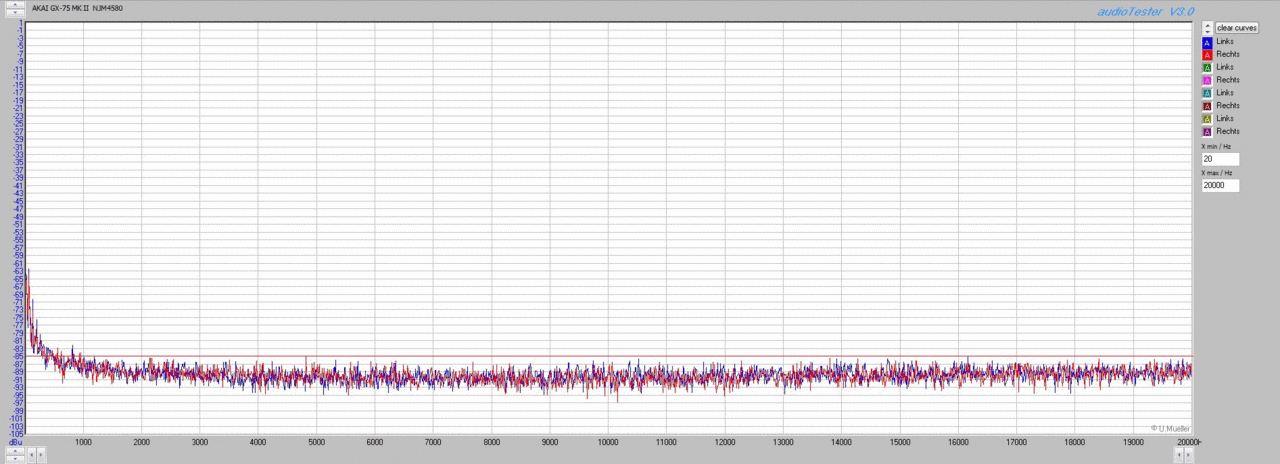

Hier das EKG vom Rauschen des Wiedergabeverstärkers ohne Band mit den drei Operationsverstärkern NJM4580, OPA2227 und dem OPA2210.
Mit dem OPA2210 in der Eingangsstufe, rauscht der Verstärker am wenigsten. Beim OPA2227 nimmt das Rauschen im Vergleich zum NJM4580,
bei den hohen Frequenzen sogar wieder etwas zu.
Die Veränderungen sehen auf den ersten Blick nicht so spektakulär aus. Wenn man aber bedenkt, dass die dB-Scala mit 2 dB Schritten skaliert wurde,
ist die Verbesserung doch beachtlich.
![[Bild: Rauschen-C.gif]](https://i.postimg.cc/P5XZDcPV/Rauschen-C.gif)

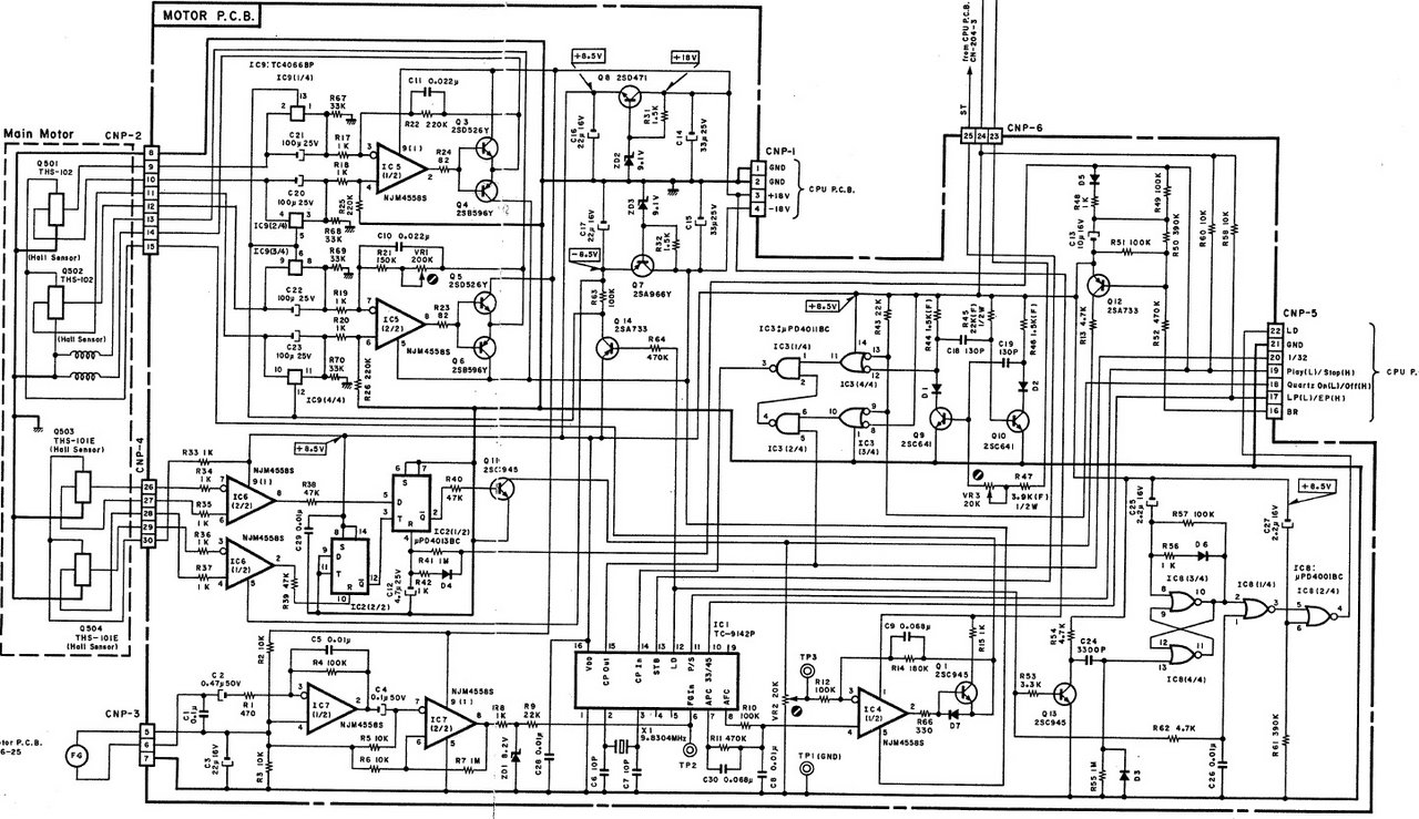

Im GX-75/95MKII wurde von AKAI die Steuerplatine des A&D GX-9100EV verwendet. Damit kann man das GX-75/95MKII ganz einfach
auf die Quarzregelung des A&D Gx-9100EV umbauen. Auch die leicht geänderte Steuerplatine des GX-75 ist für diesen Umbau geeignet.
Der TC9142P und die beiden Operationsverstärker des BA15218N sind für die eigentliche Quarzregelung zuständig.
Diese Schaltung hat AKAI schon im GX-8 und GX-F91 verwendet.
Die Schaltkreise CD4013 und CD4011 halbieren nur die Taktfrequenz für die halbe Bandgeschwindigkeit, mit der das AKAI
nach zweimaligem Drücken der PLAY-Taste startet. Da man den originalen 4,07Mz Quarz nicht mehr bekommt,
muss man auf den lieferbaren 4,09Mz Quarz ausweichen. Durch den abweichenden Quarz läuft ein 3150 Hz Messband jetzt mit 3160 Hz.
Ganz genaue Zeitgenossen können sich den 4,07Mz Quarz auch anfertigen lassen. Der Nachteil sind über 8 Wochen Wartezeit und ein Preis von 25 Euro pro Stück.
Um eine gegenseitige Beeinflussung der beiden Regelschaltungen zu vermeiden, sollte man die meisten Bauteile vom FG-Servo entfernen.
![[Bild: DSCN2904.jpg]](https://i.postimg.cc/P5LCrphz/DSCN2904.jpg)

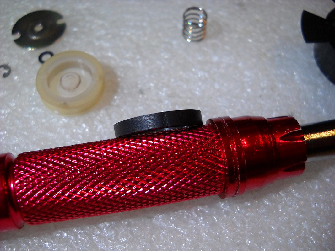

Der Servo-Motor mit dem Antriebszahnrad. Das alte Fett und den alten Servo-Riemen sollte man ersetzen.
![[Bild: DSCN2415-A.jpg]](https://i.postimg.cc/L6FhrWrc/DSCN2415-A.jpg)
Sehr oft ist der Idlergummi verhärtet oder hat wie hier im Bild einen Standschaden.

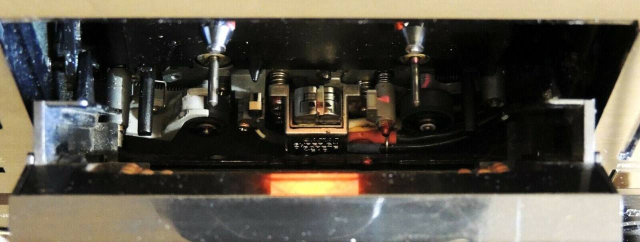

kann man jetzt mit einer Spiegelcassette den Bandlauf überprüfen und dieser sollte dann so aussehen ....
![[Bild: DSCN2426-A.jpg]](https://i.postimg.cc/05cgLsPM/DSCN2426-A.jpg)
.... und die Neigung der Tonköpfe sollte auch in Ordnung sein.
![[Bild: DSCN2430.jpg]](https://i.postimg.cc/NFw03NNG/DSCN2430.jpg)
