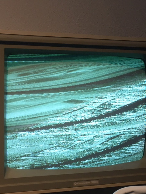

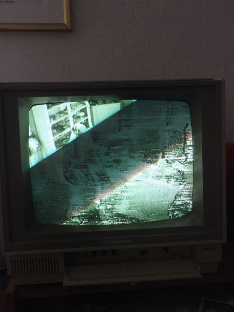

Leider geht nur der Ton. Das Bild ist zum Großteil nur Rauschen und so komische Seitlinien.

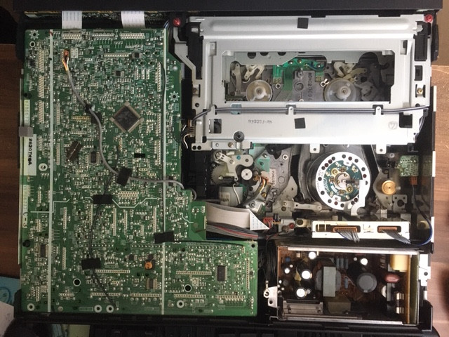

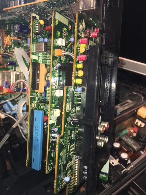

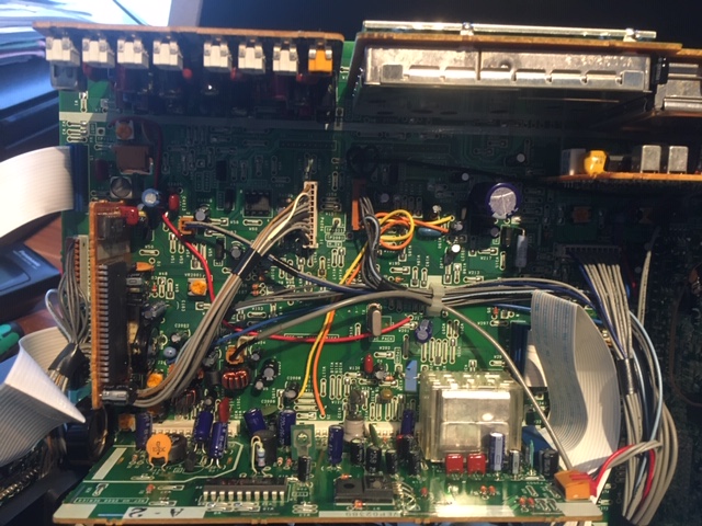

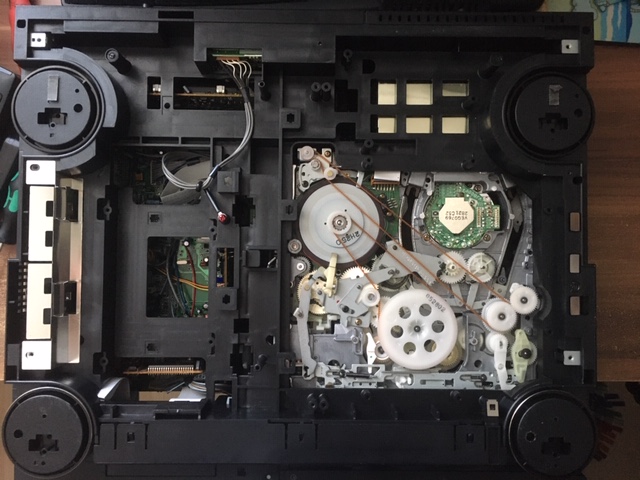

Ich habe das Gerät bereits aufgeschraubt und Bilder davon gemacht.
Ich konnte keine Kondensatoren erkennen, welche ausgelaufen oder geplatzt waren.
Es sieht auch nichts verschlissen oder gerissen aus.

Der Bildschirm ist auch in Ordnung. Wenn ich eine NES oder SNES anhänge, dann ist das Bild spitze.

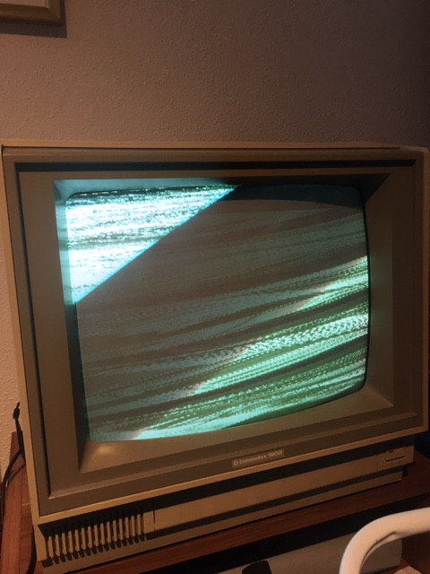

Das Fehlbild mit dem Handy zu fotografieren ist echt schwierig.
Entweder sind am Handy die Streifen ganz weg oder macht neue Streifen dazu.
Aber in der linken oberen Ecke vom Monitor erkennt man immer gut wie der ganze Monitor flächendeckend aussieht.

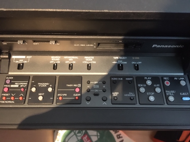

Ich habe auch Bild angehängt wie die Einstellungen auf der Vorder- und Rückseite vom Recorder eingestellt sind.

probleme tauchten früher bei der einstellung für das bild VHS/SVHS auf.
der schalter am bedienteil steht auf S-VHS, auf deinen bildern(letzte 2).

Ist der Schalter vorne zwischen VHS und SVHS nicht nur für die Aufnahme relevant.
Ich habe ein bisschen im Handbuch geblättert und meine dies dort gelesen zu haben.
Ich habe bei meinen Tests mit dem Bild auch schon versucht den Regler auf OFF zu stellen, hat aber keinerlei Unterschied gemacht.
Den Hebel auf der Rückseite habe ich noch nicht versucht, da ich davon ausgegangen bin, dass der Schalter ein "Entweder-Oder" Schalter ist.
Also zwischen SCART oder S-Video. Kann ich aber mal probieren wenn ich wieder vor dem Gerät sitze.

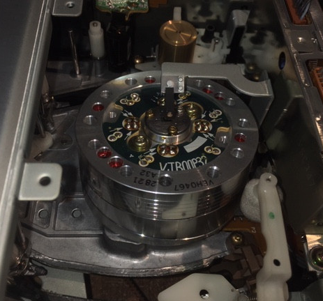

Deutet auf eine verdreckte Kopftrommel hin.

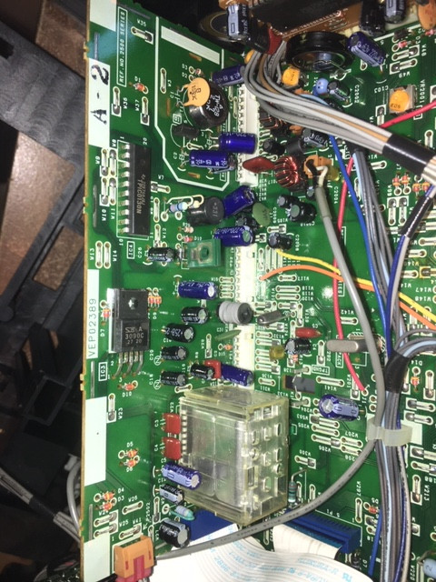

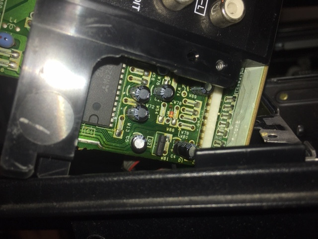

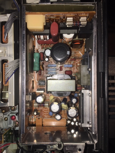

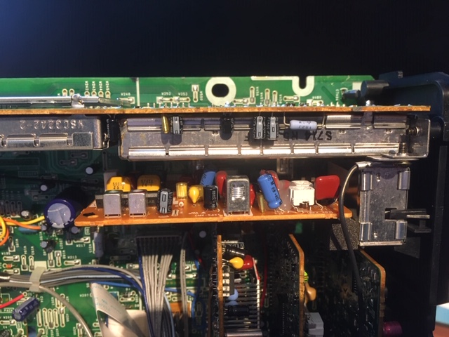

Wenn es nicht das Netzteil ist, sollte der Fehler auf einer dieser beiden Platinen sitzen.
Meistens war es ein Elko auf der Platine mit dem Stabi darauf, bzw. mit dem IC, welches vom Plastik umhüllt ist.
Und ja, mit Pech könnte es auch der Kopf sein. Glaube ich aber nicht.
Tipp:
Benutz einen Föhn, aber mit vorsicht und immer nur einen Bereich erwärmen.

Erstmal die Kopftrommel reinigen. Der Aufwand dazu hält sich in Grenzen und ist auch von Grobmotorikern zu bewältigen.
Ironside schrieb:Erstmal die Kopftrommel reinigen. Der Aufwand dazu hält sich in Grenzen und ist auch von Grobmotorikern zu bewältigen.
Wie gehe ich bei Reinigung richtig vor?
Muss ich den Kopf dafür zerlegen? Oder einfach mit Isoprop und einem Wattestäbchen an einer bestimmten Stelle reinigen?

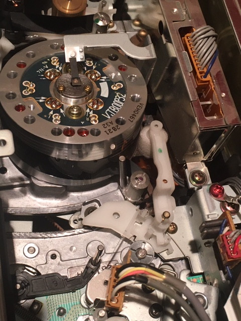

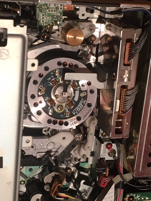

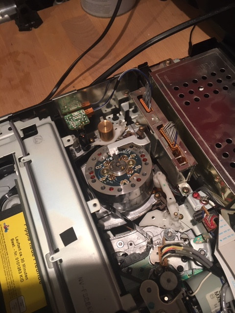

Die Kopftrommel ist das hier, oder?
Mit dem Fön stehe ich etwas auf der Leitung. Fön auf einen Elko halten und dann wird das Bild besser und somit merke ich welchen ich tauschen muss?
Oder gibt es da ein paar Elkos mit Nummer xy, welche meist betroffen sind?
Isoprop und Watte ist ein guter Weg. Leder wäre besser. Watte hinterläßt Fusseln.
Ironside schrieb:Isoprop und Watte ist ein guter Weg. Leder wäre besser. Watte hinterläßt Fusseln.
Aber wie mache ich das am Besten? Da sind ja zwei quasi 2 Zylinder aufeinander und dazwischen ein kleiner Spalt.
Muss ich die zuerst auseinander schrauben? In den Spalt komme ich ja von außen schlecht rein.
Muss ich mir irgendeine Stellung von Schraube, etc merken, damit nachher nicht was total verstellt ist?
Zwischen dem Spalt sollten dir mindestens 6 Einkerbungen auffallen. Das sind die Videoköpfe. Diese vorsichtig säubern.
Ironside schrieb:Zwischen dem Spalt sollten dir mindestens 6 Einkerbungen auffallen. Das sind die Videoköpfe. Diese vorsichtig säubern.
Wenn ich kein Leder habe. Was nehme ich dann? Geht auch ein Mikrofasertuch?
Habe gelesen, dass man da schnell einen Kopf kaputt machen kann.
Muss ich da aufpassen in welchem Winkel?
Kreisende Bewegungen? Oder von Oben nach Unten?
Einfach von außen flach draufhalten und die Trommel drehen? Oder richtig reingehen?
Sei einfach vorsichtig! Schlag nicht mit dem Hammer drauf. Tu einfach so, als würdest du deiner Liebsten einen unvergeßlichen Abend bereiten. Mehr kann ich dir nicht an die Hand geben...
Statt Leder soll doch auch Druckerpapier, befeuchtet mit Isoprop, funzenieren?
Watte ist der beste Weg, Koepfe abzureissen. Besonders die Videokoepfe sind empfindlich, da zweigeteilt (LP-SP Koepfe).
Das macht man so:
Ein Papiertaschentuch so, wie es aus der Packung kommt, an einer Ecke mit Kontakt WL einspruehen und leicht gegen Trommelober- und -unterteil am Bandauslauf druecken (rechte Seite der Bandtrommel). Die Kopfscheinbe gegen den Uhrzeigersinn durchdrehen. Taschentuch _nicht_ bewegen, schon gar nicht senkrecht!
Sobald man merkt, dass sich Koepfe im Tuch einhaken, aufhoeren! Ist bei Papiertaschentuechern selten, kommt aber vor. Watte wuerde sofort einhaken.
Grobe Verschmutzungen kann man mit Wattestaebchen und WL nur abseits der Koepfe bearbeiten. Die Koepfe sind aus Glas und Keramik, daher sproede und brechen leicht. Der Kopf ist nur ein paar zehntel Millimeter dick.
Ansonsten muss man mit Messgeraeten (Oszilloskop) weitersuchen, als erstes das Signal "FM vom Band", was Aufschluss ueber das abgenommene Signal und den Bandlauf auf der Trommel gibt.
Der Bandlauf muss natuerlich auch in Ordnung sein, das Band darf an den Kanten nirgendswo knittern. Das Band im Capstanantrieb beobachten, es darf beim Wechsel auf Suchlauf vorwaerts-rueckwaerts nicht die Hoehe aendern, andernfalls ist die Andruckrolle defekt.
(19.10.2020, 15:10)lnino schrieb: [ -> ]Mit dem Fön stehe ich etwas auf der Leitung. Fön auf einen Elko halten und dann wird das Bild besser und somit merke ich welchen ich tauschen muss?
Korrekt!
Aber mach mal erst, wie beschrieben, Kopfreinigung

So nun hatte ich mal einen ruhigen Moment und konnte mit dem Isopropanol vorsichtig die Köpfe reinigen.
Leider hat dies nichts gebracht.
Das Bild ist gleich schlecht wie davor.
Vielleicht einen Hauch besser. :-)
Der Bandlauf sieht auch in Ordnung aus.
Keine Knicke oder ähnliches.
Habe leider keine Zeit mich intensiver damit zu beschäftigen.
Daher wird wohl der Recorder auf dem Elektroschrott landen.
Anbei ein paar Bilder vom Bandlauf und vom aktuellen Bild.

Fehler Nummer zwei sind aber sehr häufig Elkos in den Videosignal-Stufen, speziell kleine 7X4mm große Submini-Typen.
Kapatzitätsverluste bis in den einstelligen Nanofarad-Bereich sind dort nicht selten.
Unter Abschirmungen wegen der Erwärmung ganz besonders.
