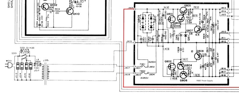

"Power"-Schalter bei alten Geräten ohne Standby die in Deutschland verkauft wurden sind in aller Regel richtige Netzschalter und trennen den Netztrafo zweipolig vom Netzkabel. Es werden also tatsächlich die 230V zu- und weggeschaltet. Wenn man nun über eine Funksteckdose ein- und ausschaltet wird auch das erstmal funktionieren, wenn auch nur einpolig. Soweit, so gut.
Nur dürften die Funksteckdosen keine Kondensatoren gegen die Funkenbildung an den Relaiskontakten haben. Das führt zu Netzstörungen und verringert die Lebensdauer der Relaiskontakte in der Funksteckdose. Das kann soweit führen, dass die Kontakte kleben und die angeschlossenen Geräte sich nicht mehr abschalten lassen. Mir so passiert.
Aber das ist nur die eine Sache.
Die andere ist, dass die in den Hifi-Geräten verbauten Schalter zwar wie erwähnt vom Netz trennen, aber oft noch weitere Kontakte für andere Funktionen haben.
In vielen Geräten, z.B. von SABA, JVC, Fisher oder Marantz ist dieser Netzschalter von Alps verbaut:
In der Marantzvorstufe 3650 dienen die Hilfskontakte dazu, eine der gleichgerichteten und gesiebten Kleinspannungen des Netzteils abrupt wegzuschalten. Damit wird das NF-Signal unterbrochen und die Power-LED abgeschaltet. So werden Ausschaltgeräusche wie sie beim langsamen Abbau der Spannungen durch Kondensatorentladung entstehen können vermieden.
Fazit: SCHALTE LIEBER DIREKT AM GERÄT!
