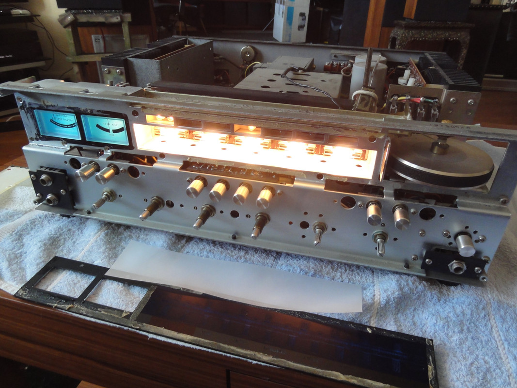

hatte hier die letzten Wochen ein gröberes Projekt am laufen.

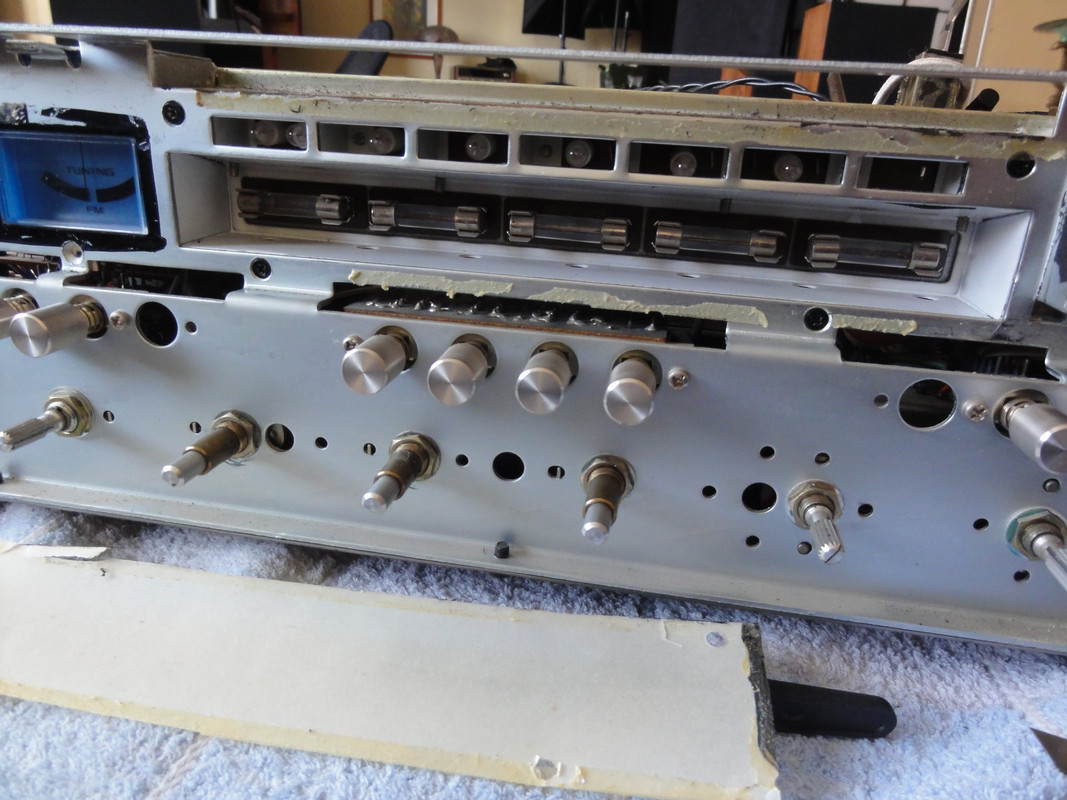

Hier der Ausgangszustand. Nur der ältere ist meiner
 . Der andere einem guten Bekannten. Beide hatten erhebliche Probleme mit ihren Lampenkästen auf Grund des Kunststoffes der wärme und des Alters. Sprich die waren hin. Beim Ausbau lösten sie sich teilweise in Wohlgefallen auf.
Was tun. Mein Bekannter meinte trocken du machst doch in 3D drucke doch Neue. Ich zierte mich anfänglich, da das ein Monsterprojekt ist. Aber auf Grund von Lockdown und Winter habe ich mich dem Projekt gestellt. Der eine Marantz geht erstmal wieder. Meinen nehme ich als Vorlage und los geht es.

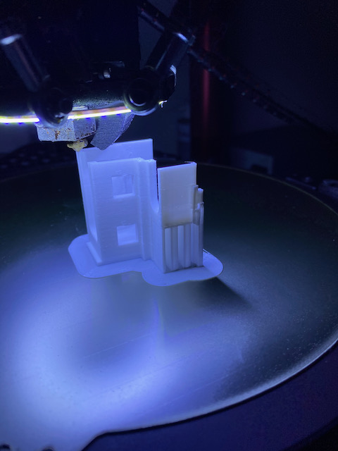

 Es folgten unzählige Stunden mit modellieren und Probedrucken. Dann hatte ich noch Materialverarbeitungsprobleme mit dem Drucker. Ich war einige Male an verzweifeln.
Wollte eigentlich unbedingt PET-G zum drucken verwenden. (das Zeug aus dem die Plasteflaschen sind) Die Probedrucke erfolgten mit PLA, welches einfacher zu drucken ist aber nicht so stabil und etwas weniger temperaturbeständig. Noch besser wäre ABS welches ich aber nicht wirklich drucken kann.
PET hat aber auf meinem Drucker erheblich herum gesponnen. Besonders das weiße machte negatich auf sich aufmerksam mit schlechter Layerhaftung und es zog immer Fäden.
Mit dem Ergebnis, ich bleibe bei PLA. Es werden eh LED verwand, und mechanisch ist es auch nicht wirklich kritisch.

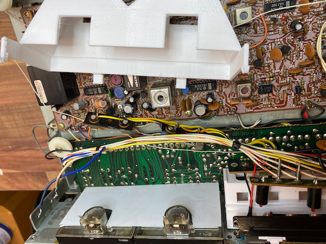

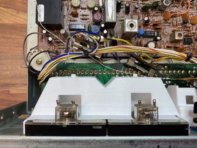

Nach dem Rückschlag mit dem PET habe ich dann mit PLA die modelierten Kästen gedruckt.
Eines muss ich einwerfen, von perfekt sind wir bei meinen arbeiten weit entfernt. Habe die meisten Klips und Halterungen zum halten der Beleuchtung von hinten weggelassen, da der Drucker das auch nicht wirklich schafft und es mir zu mühsam war das zu Modellieren. Es wird dann einfach, wie schon oft gesehen mit Heißkleber befestigt.
Viel besser, lief es an anderer Stelle. Für die Stereoleuchte ist so ein kleines gummiartiges teil als Halter verbaut. Das wollte ich natürlich auch ersetzen. Das zu moderieren war einfach und auch das Material. TPU ein nach den druck flexibler Kunststoff, welcher sich recht gut verarbeiten ließ.
 So jetzt kann zusammengebaut werden.
die Klips passen perfekt.

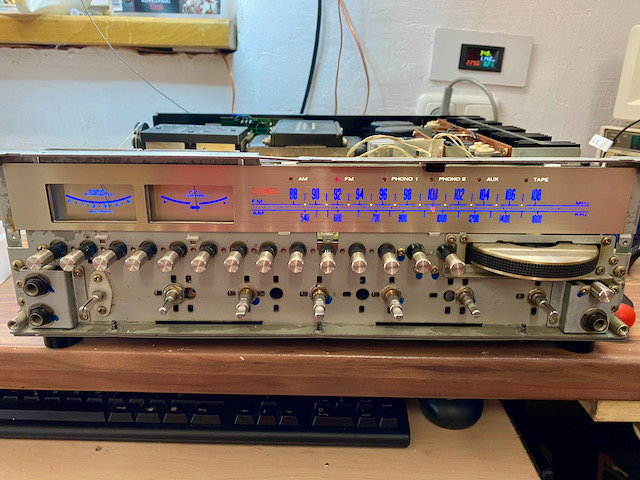

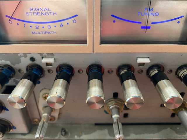

Hmm gefällt mir noch nicht so recht. Ist viel zu weiss. Da muss ich wohl andere LED besorgen. Erst mal zusammenbauen und nochmal ansehen.
Schaut schon recht gut aus, leider kann man das auf den Bildern nicht richtig erkennen. Bin trotzdem der Meinung da noch etwas gelbere LED verbauen zu müssen.
Das Blau ist einfach so künstlich, sieht einfach nicht stimmig aus. Wenn dann sollte man schon den Originalton treffen. Aber ich war schon immer gegen LED-Umbau.
Es hat doch bis jetzt 40-50Jahre gehalten. Jetzt sind neue Lampengehäuse da...glaubt Ihr wirklich das die nächsten 40-50Jahre noch erlebt werden?

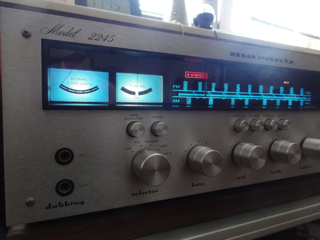

schaut Euch mal das Originalfoto mit den alten Lampen an .....

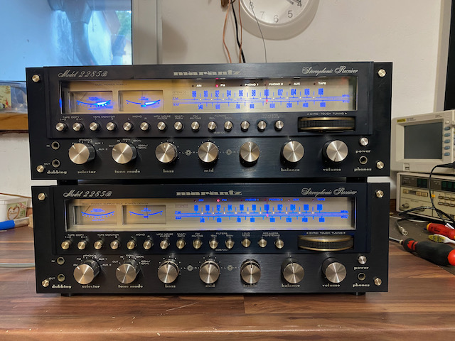

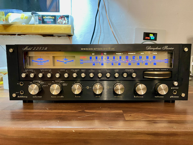

Das finale Ergebnis ist nicht von einem Glühlampenbestückten zu unterscheiden wenn. man es live sieht.
Aber wer sich auf das Team eingeschossen hat, hat seine Meinung dazu. Das Akzeptire ich.
Finde es nur schade das keiner den beträchtlichen Aufwand den die Aktion erzeugt hat zu schätzen weis, sondern man sich auf die Nebenschauplätze konzentriert.
Außerdem würde bei Lampenbeleuchtung  durch die Wärme sich wahrscheinlich, wie ich oben schon schrieb, auch der neue Kasten verziehen da dieser aus PLA noch wärmeempfindlicher ist. Ich finde das macht bei dem Modell nichts zumal da ja schon rote LED verbaut sind.

Eine Alternative sind Lampenkästen aus Alu. Wir verwenden dafür 1mm-Alublech, sägen dies auf einer Mini-Mot Kreissäge zurecht und biegen es mit kleinen Flachzangen zurecht. Einzelteile werden, falls nötig, mit Pattex miteinander verklebt. Das ganze dauert rund 20 Minuten. Vorteil: man kann unbedenklich Lampen verwenden, auch Pilotlampen in 8V 300mA (statt der bei Marantz üblichen 8V 250mA).
Dann strahlt das typische blau noch ein wenig mehr, Alu verträgt die entstehende Wärme problemlos.
Hier als Beispiel ein Lampenkasten aus einem 2275, im Vordergrund der alte aus Kunststoff:

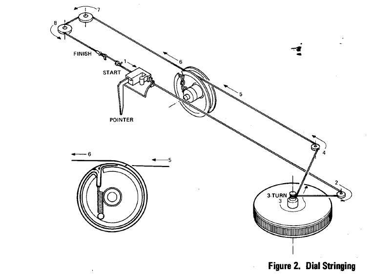

Ich möchte demnächst einen 2325 auf Vordermann bringen. Der hat ein völlig zerfleddertes Skalenseil. Weiß jemand, wo man da Ersatz herbekommt, bzw. was man da alternativ nehmen kann?
Scalenseil gibt es neu zu kaufen. zb.
 hier. Weis aber nicht genau den wirklichen Durchmesser. Vornweg messen. Ist aber eher ein Geduldsspiel die Seilerei, aber machbar.
Danke Markus! Ich werde dann mal messen und bestellen. In irgendeiner Serviceanleitung war sogar beschrieben, wie das Skalenseil gewickelt wird.
