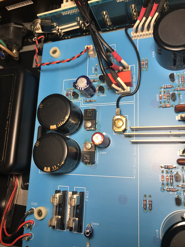

Direkt am Gleichrichter (Gleichstromausgang) kommt folgendes raus:
Wechselspannungsanteil von ca. 40mV.
![[Bild: 1-FE8853-E-101-A-4-A86-9-A0-A-02-CB8-C83-AF7-B.jpg]](https://i.postimg.cc/1zsygnHq/1-FE8853-E-101-A-4-A86-9-A0-A-02-CB8-C83-AF7-B.jpg)
Wie sieht es vor und hinter den beiden 24V-Spannungsreglern aus?
Von oben konnte ich an den Spannungsreglern gegen Masse folgendes messen.
An den anderen Pins war keine Wechselspannung messbar.

Das was Du an den Groundpins der Regler siehst ist m.E. deren Regeltätigkeit, die durch den Übergangswiderstand zwischen den Groundpins und Deinem gewählten Massepunkt für die Messung auftritt. U.U. deutet das auf eine schlechte Masseverbindung an irgendeiner Stelle hin, was durchaus Ursache der Brummerei sein könnte.

Wenn die Ausgänge der Regler sauber sind, kommt das Brummen eher nicht aus der Spannungsversorgung. Massekontaktierung der RCA-Buchsenbatterie einschließlich Lötstellen wäre mir auch einen Blick wert, das hatte ich schon bei mehreren Geräten als Brummursache.

Das einzige, was mir noch ein- und auffällt ist, dass die Elkos hinter den Dreibeinern größer sind, als die Sieb-Elkos und genau dass vertragen die Spannungsregler nicht. Dafür braucht es dann eine Diode.

Mir ist aufgefallen, dass C119/C219 physisch größer sind als die Siebelkos, aber die Teile haben doch nur 10yF / 200V.
Was wollte man damit überhaupt erreichen? Wurde hier eine unnötig hohe Spannungsfestigkeit gewählt, damit die Becher größer werden, oder gibt es dafür einen sinnvollen Grund?
Im Bereich des MC-Head-Amps werden vier 470uF eingesetzt, die sich nach Power-Off über die verbauten 2k2-Widerstände recht langsam entladen. Baut sich die Spannung an den Siebelkos schneller ab, als an den genannten, kann es zu einem Rückfluss kommen, den die Spannungsregler nicht vertragen. Zwar halten sich die Relationen in Grenzen, doch im Laufe der Zeit wäre diese Art schleichenden Ausfalls denkbar.
