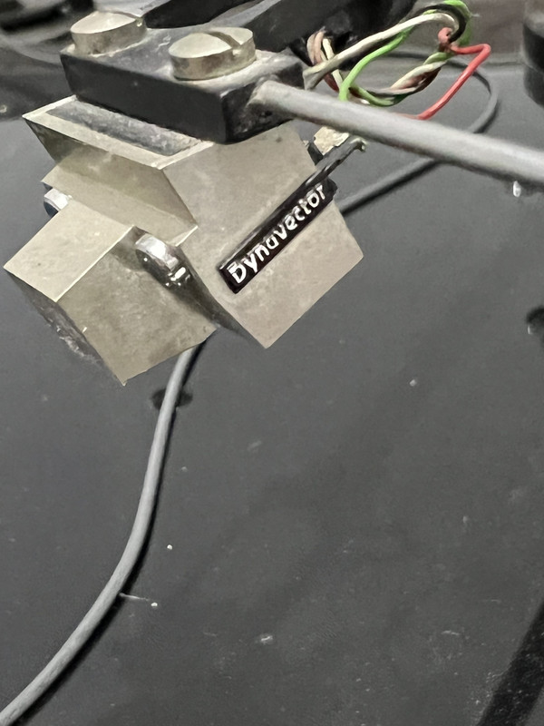

Zu mir hat sich ein  Transrotor Golden Shadow verirrt, der leider wohl verbautest ist und nicht läuft.
Bitte schaut mal auf die „Träger“ der Platte. Sind die nicht eigentlich andersrum eingebaut?

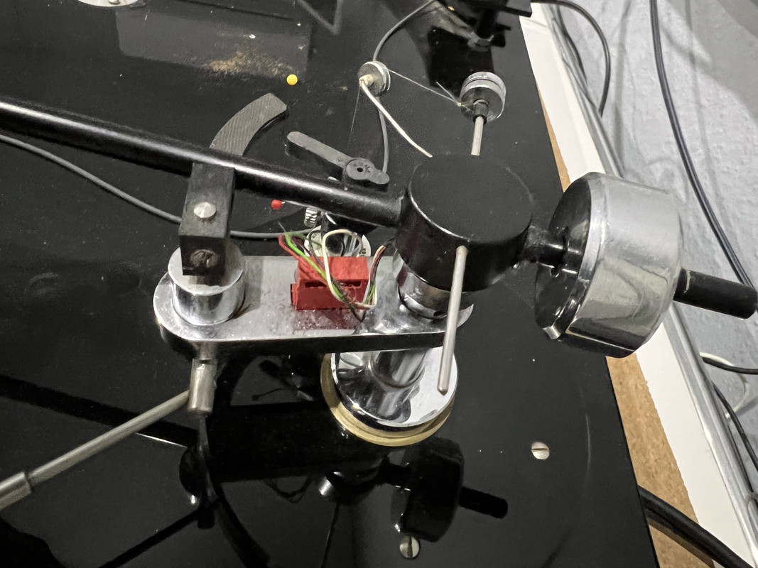

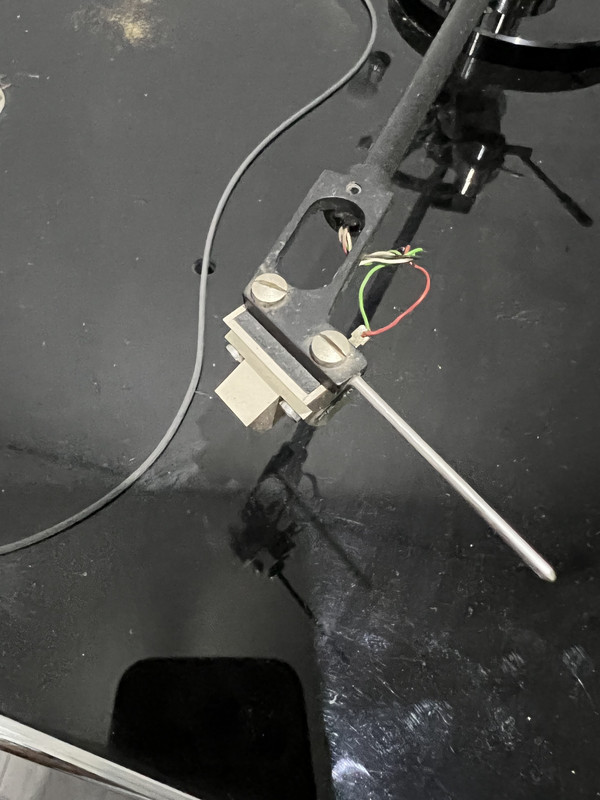

Weiterhin fliegt der Tonarm hin und her, wo ist da der Fehler und was ist das überhaupt für einer?
Das er nicht dreht liegt wohl an dem Riemen der unten rumhängt, wird der nur einfach um dies Teil in der
Mitte des Plattentellers gelegt?
Danke im voraus

Der Tonarm ist ein Hadcock GH 228. Was meinst Du mit "fliegt hin und her"? Bleibt die Nadel nicht in der Rille, ist die vielleicht gar nicht mehr vorhanden? Ansonsten ist das konstruktionsbedingt (Einpunktlagerung) schon ein "Wackelkandidat".....

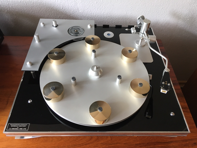

und die Gewichte gehören wohl so, hier ein älterer Beitrag mit genau so einem Teller:

Nadel ist vorhanden, bleib5 aber nicht in der Rille und springt ein paar cm weiter.Vermute das er verstellt ist.
Ich kenne die Gewichte so rum auch, aber beim AC nicht beim Golden……leider kann ich den verlinkten thread nicht öffnen
Ich hatte mal so einen Dreher, die Tellerauflagen gehören definitiv anders herum. In den Spitzen sitzt dann jeweils ein (ich meine mich zu erinnern) 10mm Moosgummi-Stopfen. Kannst Du für teuer Geld „HighEnd“ kaufen, oder holst Dir (so wie ich das gemacht hab) 10mm selbstklebendes Moosgummi und ein billiges Locheisen.
Das hätte ich auch noch da, sag‘ Bescheid wenn Du‘s brauchst…

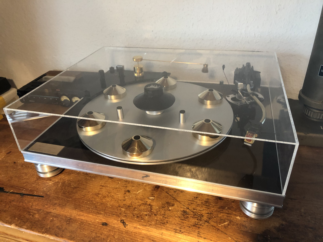

Bei meinem war ein SME 3009 III montiert, das war laut Vor- und Erstbesitzer werksseitig so, der tat prima.
...das war meiner:
![[Bild: IMG-5295.jpg]](https://i.postimg.cc/kXzJyQWM/IMG-5295.jpg)
![[Bild: IMG-5296.jpg]](https://i.postimg.cc/fRdwqVvc/IMG-5296.jpg)
Die Füße sind nicht original, der Rest schon. Hab' ihn letztendlich abgegeben weil es ein minderwertig verarbeitetes und in meinen Augen völlig überbewertetes Klapperding ist - sieht allerdings geil aus - ich sag'nur: Clockwork Orange...

....die Plattenauflage ist richtig so , das sind verschiedenen Modelle.
