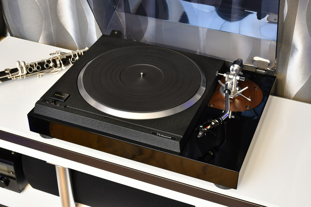

Wenn es sich um diese Zarge handelt:
[Bild: 1183928707-DSC-8201-JPG-255672f12e62e1a4...8da3a7.jpg]
Dann sollte das kein Problem sein. Man kann das dann nach Volkers (UriahHeep) Vorschlag machen - so hat man die ganze Spachtelei nicht und an der Ecke ein Stück massives Holz. Der Ausbau von Laufwerk und Tonarm ist hier besonders einfach, so dass man die Zarge problemlos einzeln bearbeiten kann. Wenn man einen (guten) Lackierer an der Hand hat - um so besser.
Viel Erfolg!
Yep, so eine isses...
