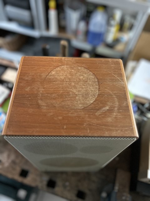

Auf dem Dachboden eines Freundes dümpelten seit Jahren diese Canton LE-500
https://www.hifi-wiki.de/index.php/Canton_LE_500
in ehemals Nussbaumfurnier rum. Zeitwert in halbwegs schön um die 50€, in diesem Zustand… naja  Floet Da Töchterchen grad ihren Dachboden zur Kuschelhöhle ausbaut und da auch etwas Musik rein soll, also genau das Richtige. Nur nicht im aktuellen Zustand bitte… die zweite sieht noch schlimmer aus.
[Bild: IMG-2167.jpg]
Mit „zeitwertgerecht“ meine ich, das der Ball flach und der Aufwand gering gehalten werden soll. Besser geht natürlich immer und ich will nicht sagen, das sie es nicht wert wären. Aber nicht heute. Pleasantry                          Kurz im Werkzeugschrank gestöbert und den alten Kaupp-Handschleiffer rausgesucht, sowas hier…

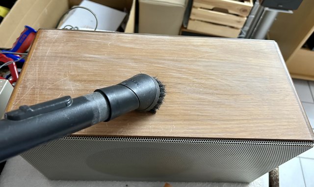

Ohne ist das problematisch und unnötig anstrengend und von Schleifmaschinen würde ich grundsätzlich abraten. Die Maschinen oszillieren (kreisförmiges Schleifen) und wir brauchen gerade Bewegung, sanften Druck in Richtung der Maserung. Furnier ist auch schnell mal durchgeschliffen.

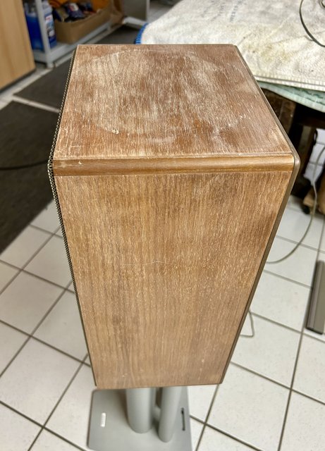

Trocken oder nass, nächste Frage. Für mein „Quick and dirty“ trocken, es braucht insgesamt ein Blatt 120er und am Ende 2 Blätter 240er, Staubsauger und Microfasertuch, fertig.
Hier der erste Durchgang mit 120er
[Bild: IMG-2168.jpg]

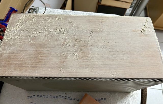

Dann gehts mit 240er weiter… nicht perfekt, aber sieht schon besser aus.
[Bild: IMG-2169.jpg]

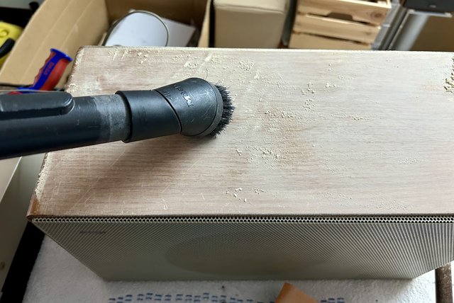

Zwischendurch immer mal kurz Pause und mit dem guten alten Miele-Kellerstaubsauger den Schleifstaub abnehmen, auch vom Schleifklotz, dann setzt er sich nicht so fix zu.
[Bild: IMG-2173.jpg]
[Bild: IMG-2174.jpg]
[Bild: IMG-2175.jpg]

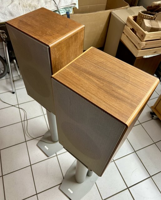

2x 3 Seiten in 2 Durchgängen geschliffen (Standfläche hab ich einfach so gelassen, sieht ja eh nie einer  Lipsrsealed2 ) und dann… gesamter Zeitaufwand etwa 30 Minuten…

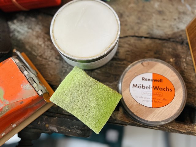

Wachs hatte ich noch von Renuwell, kann aber auch jedes andere Antik-Möbelwachs sein. Zum Auftragen nehme  gerne ausgediente Küchenschwämme… Floet
[Bild: IMG-2170.jpg]
[Bild: IMG-2179.jpg]
Nummer 1
[Bild: IMG-2171.jpg]
[Bild: IMG-2172.jpg]
Und mit Nummer 2… noch unbehandelt…
[Bild: IMG-2176.jpg]
[Bild: IMG-2178.jpg]
Jaa, man sieht, wo die Blumenvasen drauf gestanden haben und auch seitliche Kratzer. Aber nach knapp 50 Jahren dürfen sie etwas Patina angesetzt haben. Die Gitter sind tip-top und die originalen 0,75er Strippen habe ich nur mit einem Schwamm kräftig geschrubbt und dürfen bleiben. Zusammen mit einem kleinen Technics oder Rotel und einem Philips-Bluetooth Empfänger gehts am Montag ab auf den Dachboden für ein langes zweites Leben.

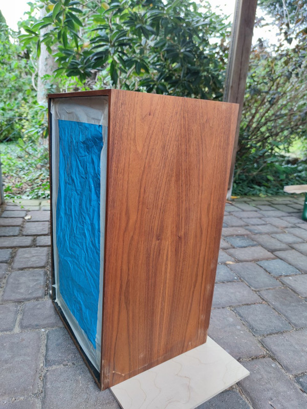

Ich nehme zur Oberflächenbehandlung gerne das Hartwachsöl von Osmo, das gibt eine schöne seidige Oberfläche und ist einfach zu verarbeiten.
Hier bei meiner JBL 4311b:
[Bild: IMG-20200928-174233.jpg]
