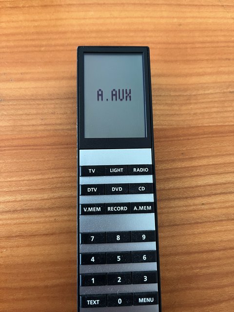

Vermutlich kalte Lötstellen...
26.08.2024, 11:28
Ich hatte mal den Fall, da waren an der Rändern des Displays leitfähige Gummistreifen. Nachdem ich die und die beiderseitigen Auflageflächen vorsichtig gesäubert hatte, ging's wieder (bis heute).

26.08.2024, 12:52
Mit ziemlicher Sicherheit ist das der "Kontaktgummi-Streifen", da hat sich vermutlich ein Hauch von Schmutz zwischen Streifen und Kontaktflächen geschummelt (worauf auch die unterschiedlich starke "Aufhellung der einzelnen Punkte hindeutet - bei den hellen Punkten nur erhöhter Übergangswiderstand, keine Unterbrechung der Kontaktierung).
Wenn man die Fernbedienung zerlegt kriegt, sollte es kein Problem sein, das wieder hinzubekommen (da sieht man dann schon, wo man putzen muss, vielleicht zeigt schon die Kontaktleiste der Leiterplatte Oxidationsspuren, die vorsichtig weggeputzt werden müssen - wahrscheinlich wird der (oder die 2) Streifen am Displayglas "kleben", das wäre aber dann nur "ein Hauch von Schmodder", das ist nicht geklebt).
Auf jeden Fall ist Vorsicht bei den aufs Glas aufgedampften Kontaktbahnen geboten - nicht "rumkratzen" oder so.

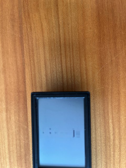

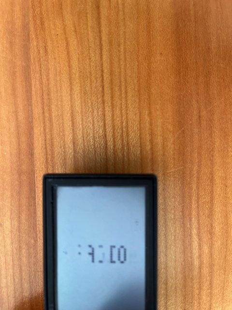

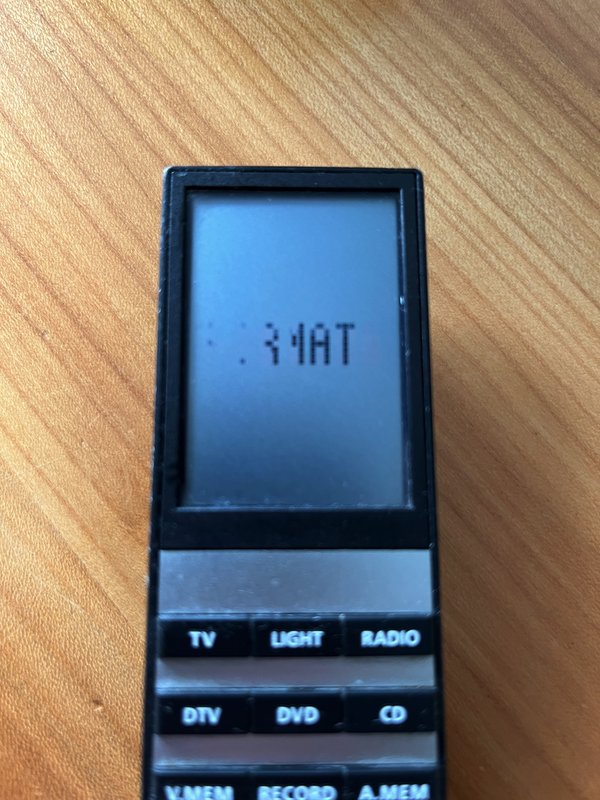

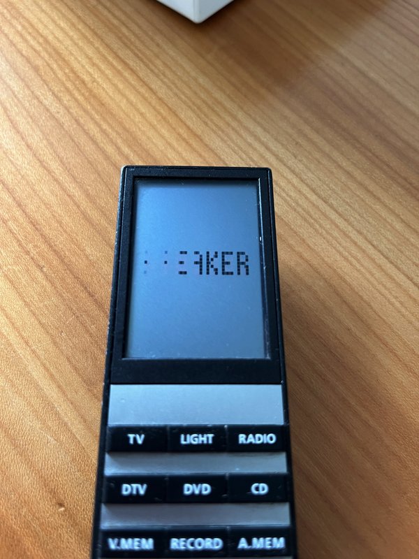

27.08.2024, 12:28
Die Reinigung der Kontaktflächen & des Kontaktgummis brachte definitiv eine Veränderung - leider zum Schlechteren
Drückt man von aussen auf die Kontaktstelle verändert sich die Displayschrift, so dass es an den Kontakten liegen muss.
Da muss wohl ein neuer Kontaktgummi oder gar ein Set mit Display her...

28.08.2024, 20:21
Vermutlich ist es eher die Kontaktseite zum Display hin, die Ärger macht. Wenn da das ITO angegriffen ist, ist es Essig mit der Kontaktierung zu den Pixeln.
Ich mache das immer ganz vorsichtig mit Isoprop und dann sollte man auch auf dem Display in Durchlicht die Ito-Kontakte sehen können. Das Leitgummi kann man auch mit Isoprop reinigen/ einlegen. Hat man neuen Leitgummi in passender Dicke - ersetzen. Hat man aber meistens eben nicht.
Ein, zwei Lagen Papier und es sollte alles wieder funktionieren oder ein neues Display mit Leitgummi muss eben her.
Ach so, „immer“ meint, wenn mal wieder der Küchentimer in das Nudelwasser gefallen ist und nach dem Trocknen, das Display zum Leben erweckt werden muss.
