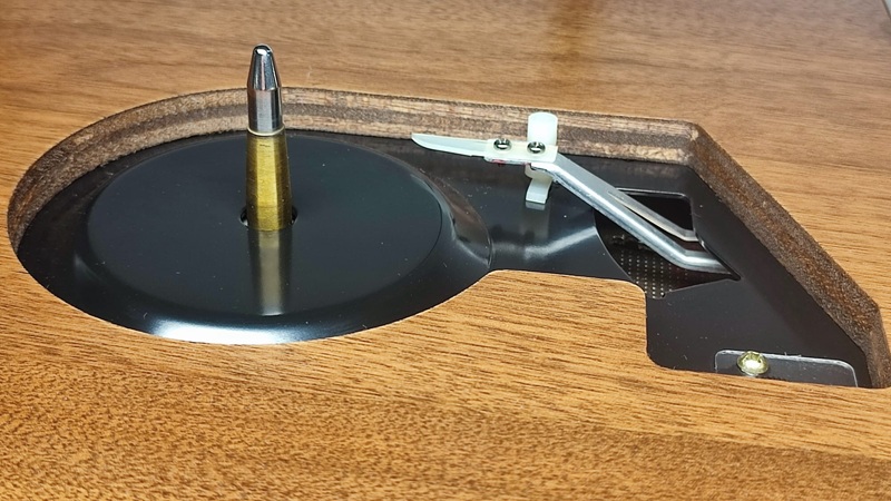

Vorne rechts des Plattentellers eine Libelle zur Ausrichtung, hinten links eine Aufnahme für ein weiteres Headshell:

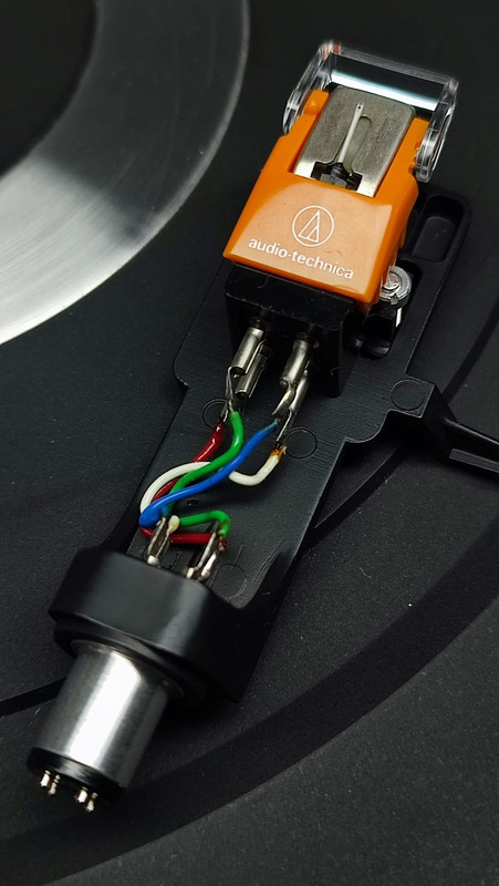

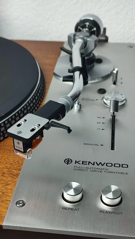

Originales Headshell mit originalem Kenwood Tonabnehmer, der eigentlich ein Audio-Technica AT 11 ist:
![[Bild: KD-5066-06.jpg]](https://i.postimg.cc/qBP863Vb/KD-5066-06.jpg)
Die abgebrochene Nadel wurde durch eine neue alte elliptische ATN12XE ersetzt:

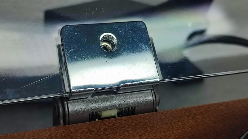

Habe erst auf diesem Bild gemerkt, dass man Haube und Scharnier verschrauben kann. Muss man aber nicht, da die Haube seitlich eingeschoben wird und auch so fest sitzt:

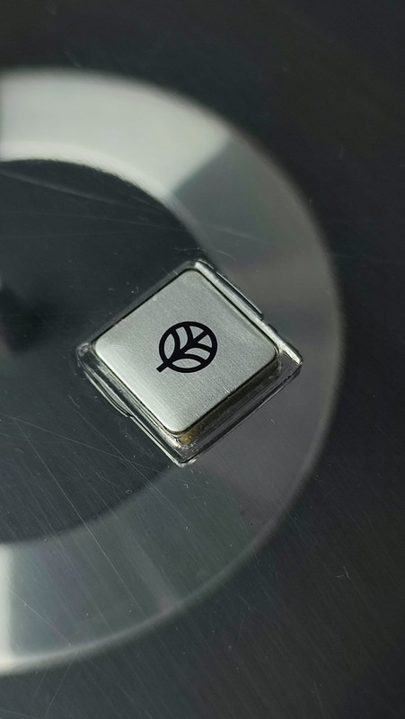

Das Kenwood Logo, welches zusätzlich von innen angebracht ist, so dass man es bei geöffneter Haube sehen kann:

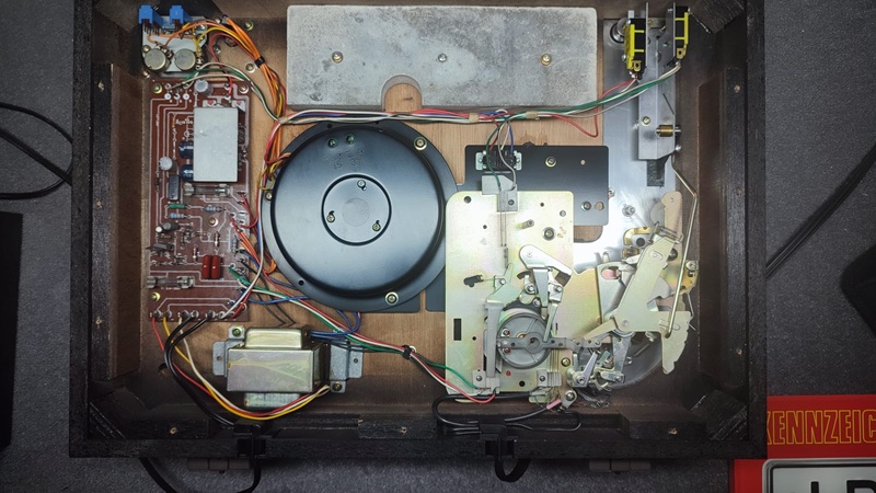

Ein leider schlecht ausgeleuchteter Blick ins Innere. Das graue Etwas oben im Bild ist übrigens ein Betonklotz, wohl damals nicht unüblich:

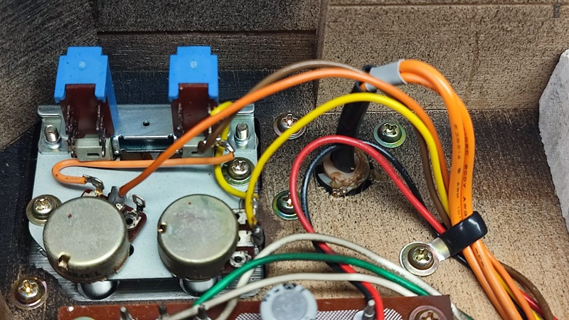

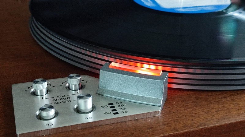

Die Schalter für die Drehzahlwahl sowie die entsprechenden Potentiometer zur Feineinstellung. Da diese bei Betätigung zu kleinen Drehzahlsprüngen führte, erfolgte die bewährte Reinigung mittels KontakChemie 60 -> WL plus Druckluft -> 61:

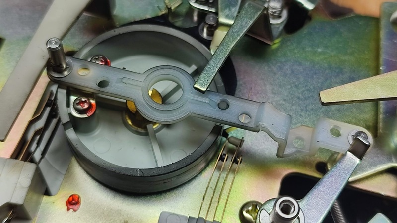

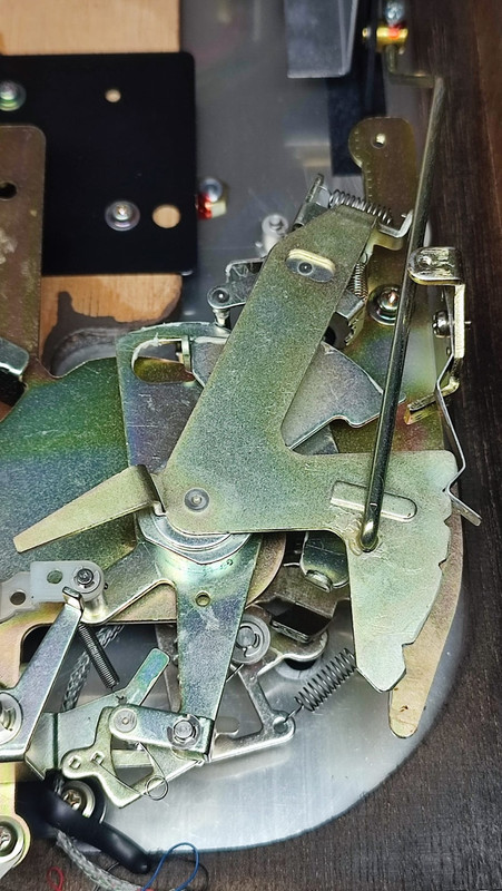

Teil der Kinematik für die Tonarmautomatik:

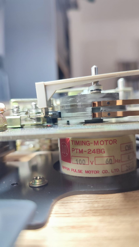

Der dazugehörige Motor:

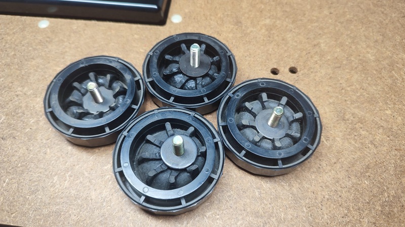

So sehen kollabierte Füße aus:

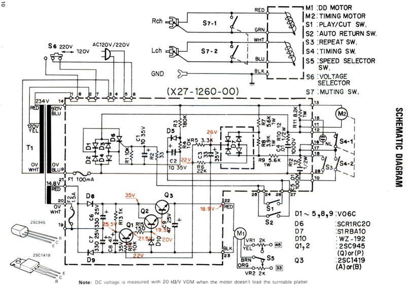

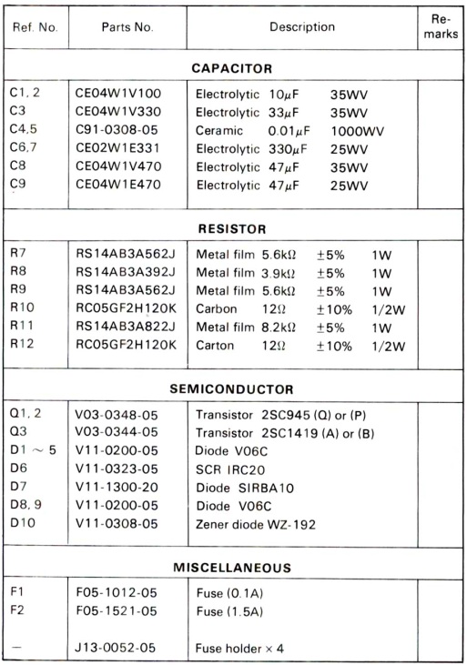

Nach dem Service Manual habe ich lange gesucht, das gibt es nämlich nur auf vinylengine.com für diejenigen, die bereits einen Zugang haben. Dankenswerterweise hat mir dann ein freundlicher Reddit User aus den USA die PDF Version geschickt. Schreibt mich einfach an, wenn Ihr User oder Service Manual benötigt. Hier nur auszugsweise der Schaltplan und die entsprechende Teileliste:
