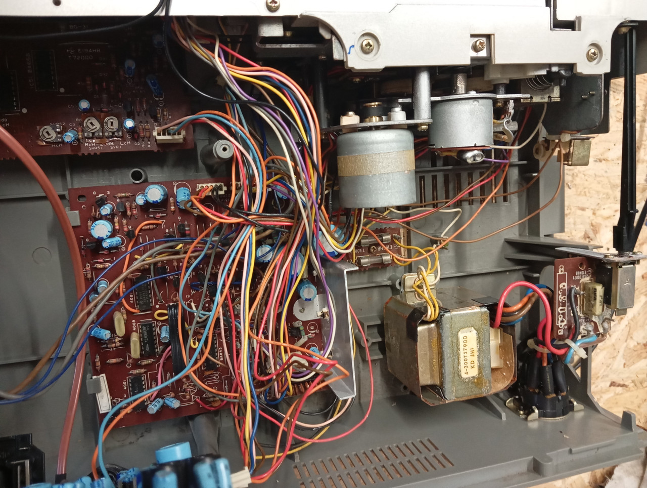

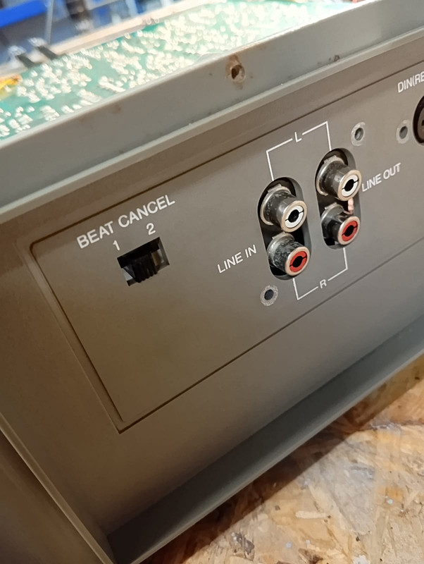

Hier 2 Bilder vom Gerät und der Platine.
