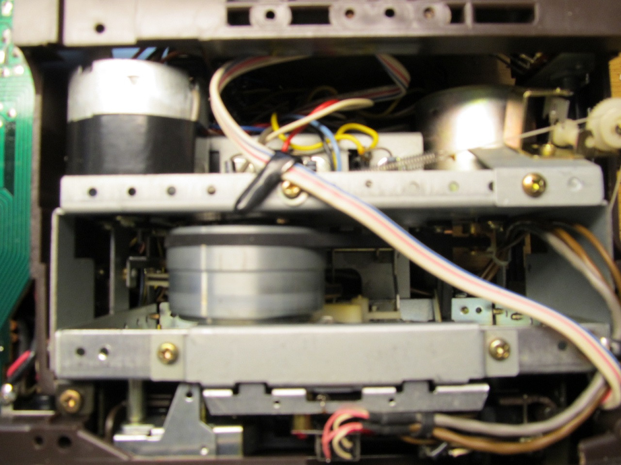

SABA Tapedeck 666 Reparatur !
Ich habe gestern und heute das Tapedeck angefangen. Das ist ja wirklich fast hoffnungslos verbaut. Es hat eine gefühlte Ewigkeit gedauert, bis ich das Laufwerk aus dem Gehäuse hatte. Aber es ist draussen. Nun muss ich es noch teilzerlegen, damit ich den Flachriemen auf die Schwungmasse bekomme. Der Armin im anderen Forum hat wirklich nicht übertrieben. Ich hoffe nur, dass dabei nichts kaputt geht bzw. gegangen ist und es dann auch wieder funktioniert.
Anbei ein paar Bilder.
[Bild: 666-1p4cjk.jpg] [Bild: 666-2qie9t.jpg] [Bild: 666-3ccerb.jpg] [Bild: 666-4qxfiw.jpg] [Bild: 666-5dgdfb.jpg] [Bild: 666-6ffdct.jpg] [Bild: 666-7ohdio.jpg] [Bild: 666-8brez9.jpg] [Bild: 666-95ver4.jpg] [Bild: 666-10mhcpw.jpg]
Hallo Thomas,
gerade habe ich den letzten Test mit dem Tapedeck gemacht. Es funktioniert wieder einwandfrei.
Es mussten aber noch einige Sachen ausser dem Riementausch gemacht werden. Die Schalter waren, wie von mir bereits befürchtet, teilweise völlig schwarz angelaufen und gaben keinen vernünftigen Kontakt mehr. Alle Schalter mussten raus und zerlegt werden. Ich habe mal ein paar Bilder gemacht. Dann waren das Aufnahmepoti und das Ausgangspegelpoti ebenfalls angegammelt. Beim Verstellen lauter Aussetzer und gekrache. Die konnte ich nicht zerlegen, die habe ich jedoch ordentlich gespült und funktionieren jetzt wieder. Köpfe wurden natürlich gereinigt / justiert,
entmagnetisiert,und AZM mit Bezugsband eingestellt.
Damit ist die Rep. abgeschlossen und ich hoffe, dass das gute Gerät noch lange funktioniert .

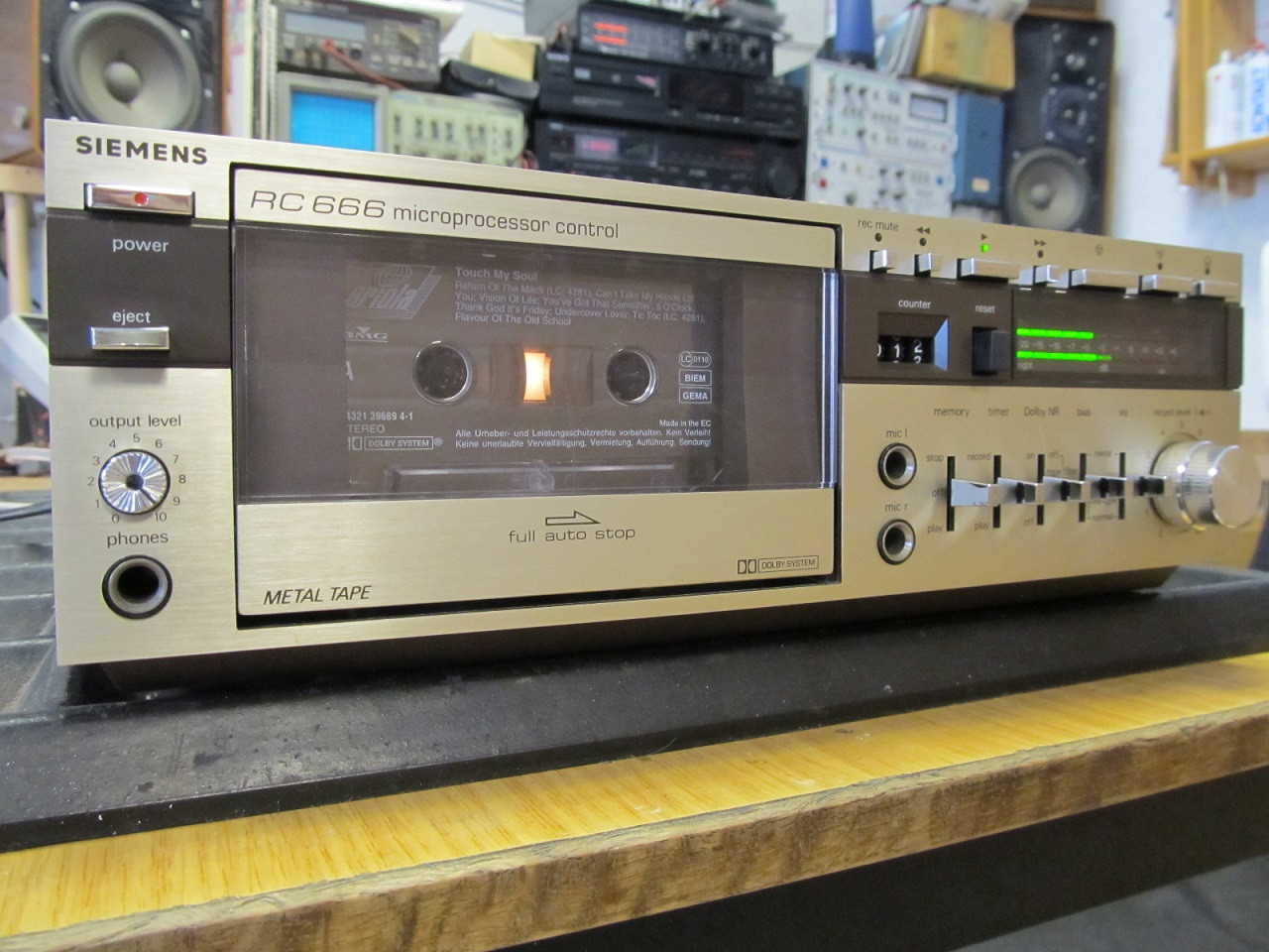

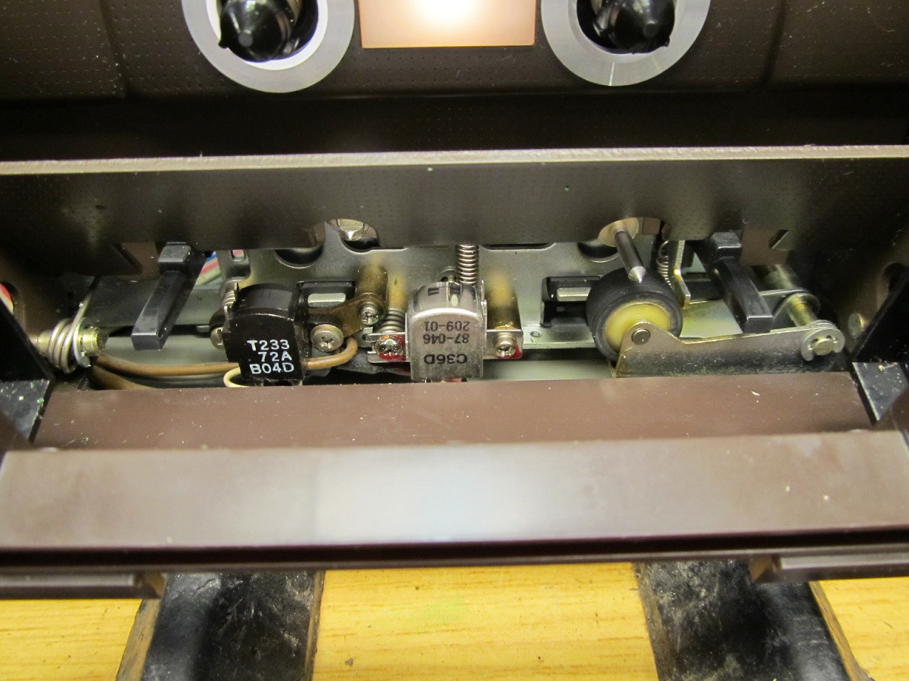

Also ein paar Fotos von damals habe ich noch:
[Bild: Siemens-RC-666-01-59065-Hamm.jpg]
[Bild: Siemens-RC-666-06-59065-Hamm.jpg]
[Bild: Siemens-RC-666-08-59065-Hamm.jpg]
Das Gerät hat allerdings mit Siemens kaum etwas zu tun, der Hersteller war Sanyo in Japan.
