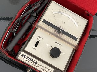

Bevor es losgeht wird nochmal der Laser auf seine Leistung geprüft....0,1 mW +/-20% sollten es direkt an der Linse schon sein.

Zitat:Bevor es losgeht wird nochmal der Laser auf seine Leistung geprüft....0,1 mW +/-20% sollten es direkt an der Linse schon sein.
Ist das ein allgemeiner Richtwert oder muß man für jeden Laser ein Datenblatt besorgen?
Die Laserleistung (über der Optik) wird in Datenblättern m.W. nicht, oder  nur selten angegeben. Sie ist -wenn überhaupt- auch nur in einigen SM der CDP  erster und zweiter Generation zu finden.
Ich habe zwischenzeitig Erfahrungswerte gesammelt, die je nach LPM zudem noch leicht abweichen können.
Moderne Lasereinheiten erreichen nur etwa 1/3 der Leistung, die man an frühen Geräten messen kann.
Unterm Strich also keine Hilfe für deinen Fall, zumal ich nicht davon ausgehe, dass "ihr" euch jetzt so ein Meßgerät anschafft.
